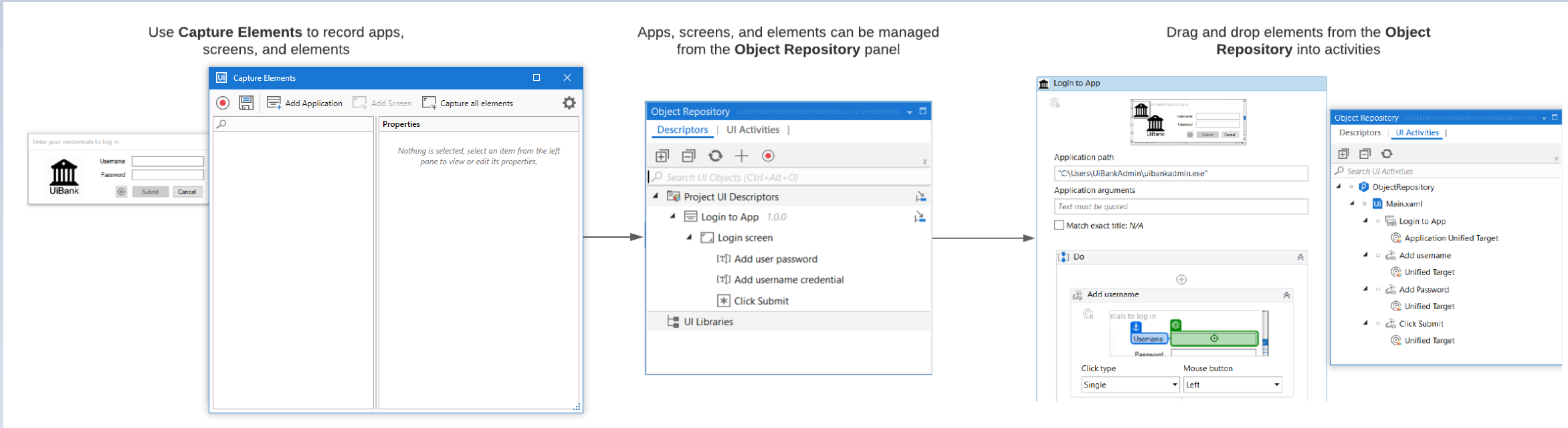

- 要素をキャプチャ ウィザードを使用して、オートメーションに必要な要素をすばやくキャプチャできます。
- 要素をアンカーと一緒にキャプチャする「要素をキャプチャ」レコーダーにより、セレクターの信頼性が向上します。
- アンカーの機能により、少し新しくなった UI をアプリケーションが取得した場合でも、オブジェクトの信頼性が保たれます。
- [オブジェクト リポジトリ] パネルから要素をドラッグ アンド ドロップできます。

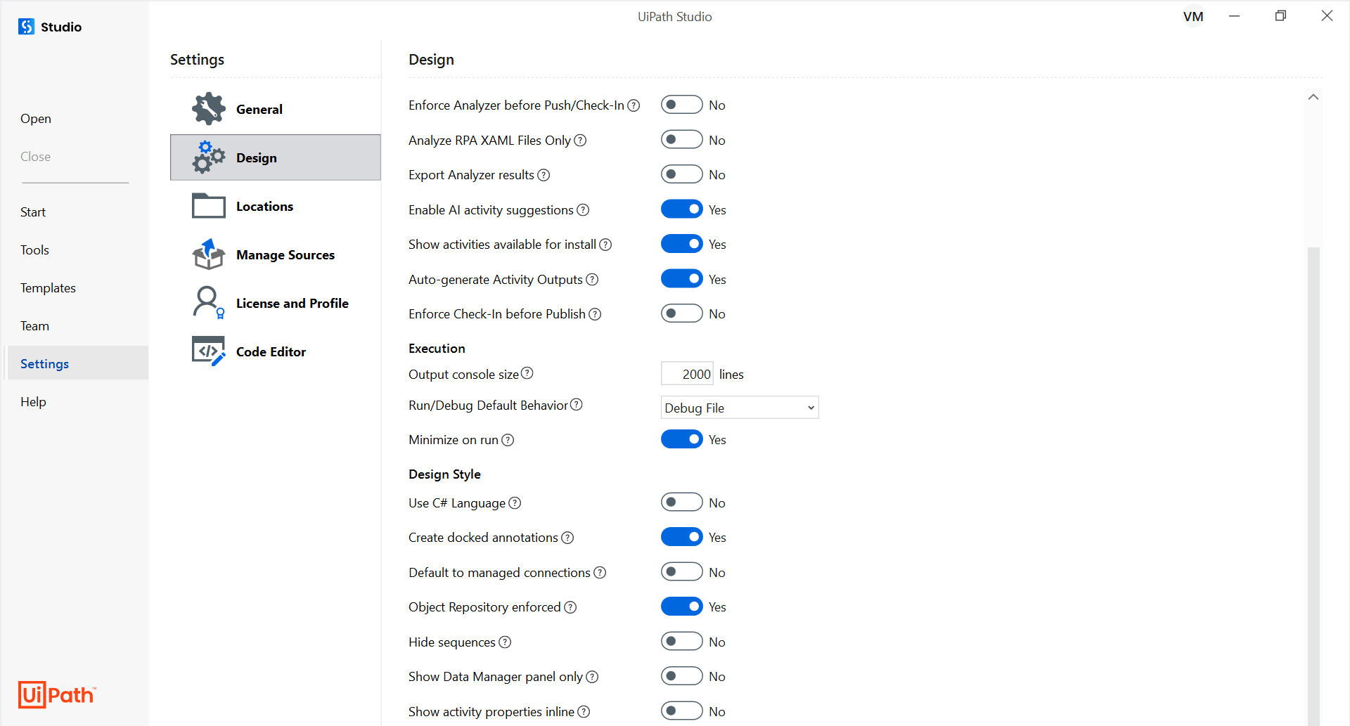

[オブジェクト リポジトリの使用を強制] トグルが [はい] に設定されている場合は、UI Automation パッケージのアクティビティ部分がオブジェクト リポジトリの要素を参照する必要があります。
クラシック UI Automation アクティビティは既定では非表示になっています。ただし、これらのアクティビティは引き続き [アクティビティ] パネルの [クラシック] カテゴリ下にあり、[アクティビティ] パネル、またはアクティビティを追加する検索バーからプロジェクトに追加できます。

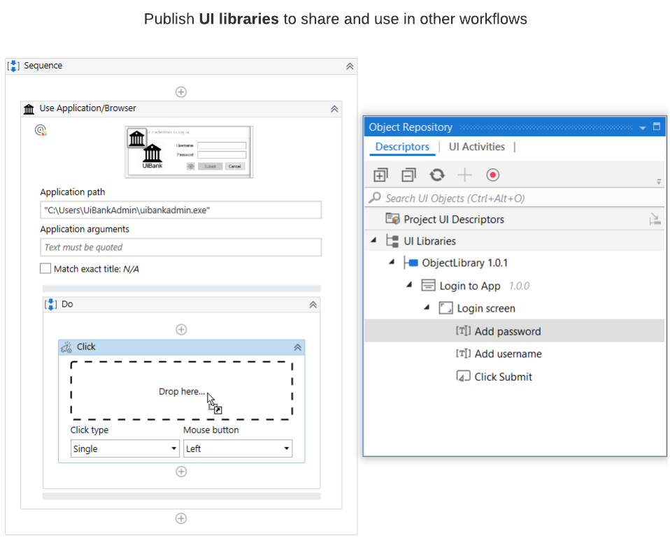

UI ライブラリとは、要素をアプリケーション、アプリケーションのバージョン、画面ごとにまとめてカプセル化したものです。定義した要素は UI ライブラリとして抽出でき、パブリッシュ後は他のプロジェクトに依存関係としてインストールすることができます。
UI ライブラリには複数のアプリケーション (ただし、1 つのアプリケーションにつき 1 つのバージョンのみ) を含めることができます。このメカニズムにより、依存関係をアップグレードするときに、プロジェクト内で使用していたアプリケーションのバージョンも確実にアップグレードされます。

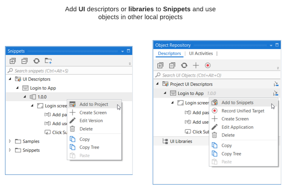

- テストのために、[スニペット] パネルを使用してアプリケーションを保存し、プロジェクト間で受け渡しすることができます。[スニペット] から、ローカル プロジェクト リポジトリにアプリケーションを追加できます。
- グローバル レベルで再利用する場合は、UI ライブラリに要素を抽出し、依存関係としてプロジェクト内にインストールします。再利用性を優先して、すべてのオートメーション プロジェクトで必要となる要素を持つ UI ライブラリの作成から始めることもできます。
