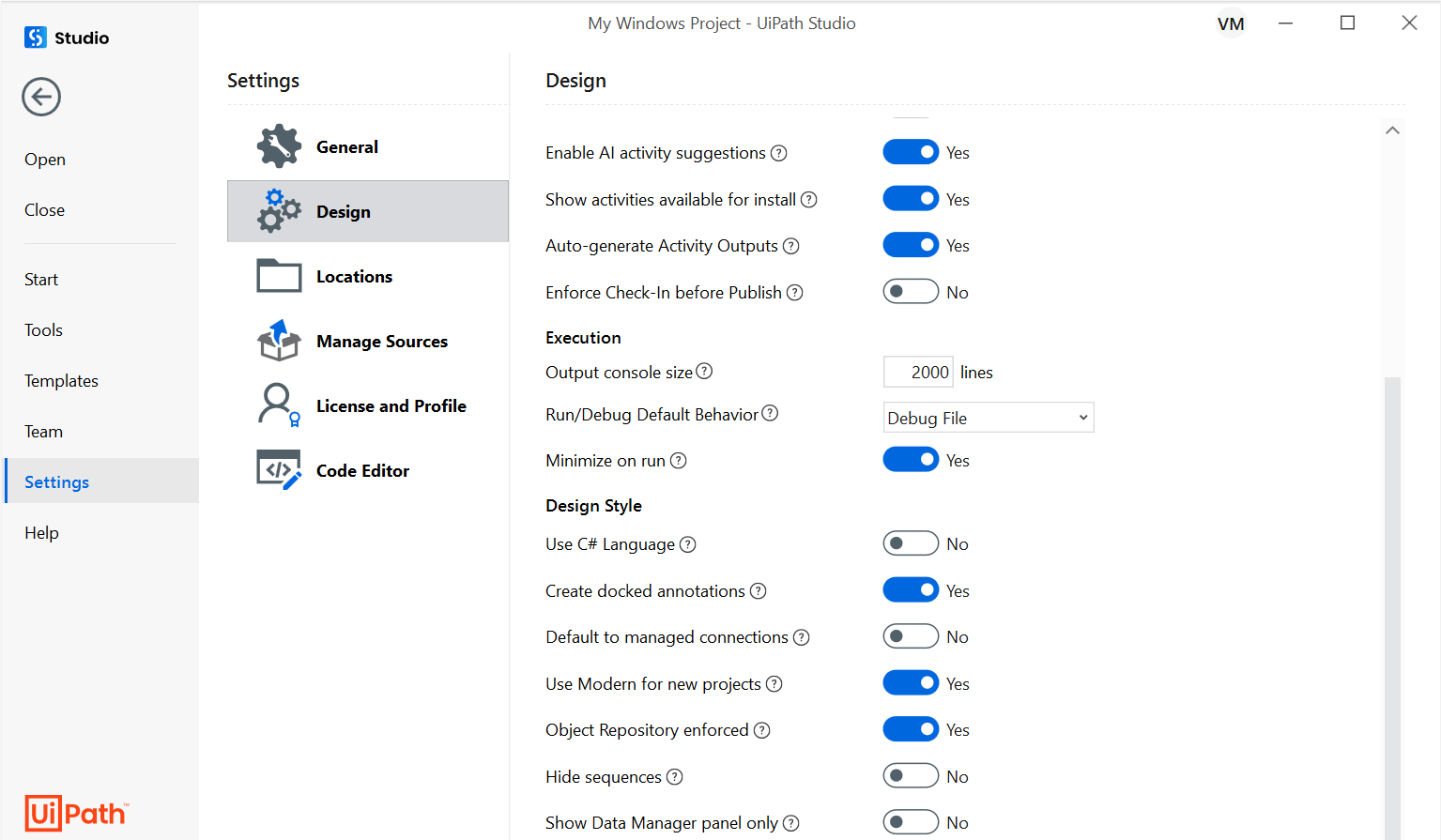

[新しいプロジェクトでモダンを使用] トグルで、新しいプロジェクトの既定のデザイン エクスぺリエンスを制御します。モダン エクスペリエンスとは、オブジェクト リポジトリがサポートされるように拡張されたパッケージのウィザード、レコーダー、アクティビティの部分を使用してオートメーションを設計する新たな方法です。この切り替えはグローバル レベルで行われます。つまり、有効化すると、すべての新しいプロジェクトが最新のデザイン エクスペリエンスのコンテキスト内で作成されます。
[オブジェクト リポジトリの使用を強制] トグルが [はい] に設定されている場合は、UI Automation パッケージのアクティビティ部分がオブジェクト リポジトリの要素を参照する必要があります。
プロジェクト レベルでは、「モダン エクスペリエンス」のトグルもあります。有効化すると、モダン デザイン エクスペリエンスのコンテキスト内で現在のプロジェクトが動作します。
モダン デザイン エクスペリエンスでは、従来の UI Automation アクティビティは既定で非表示になります。それらのアクティビティを有効化するには、[アクティビティ] パネル内のフィルターを使用します。あるいは、プロジェクト設定から、特定のプロジェクトのクラシック エクスペリエンスにいつでも切り替えることもできます。また、Studio の Backstage ビューの設定から、新しいプロジェクトの動作を切り替えることもできます。
