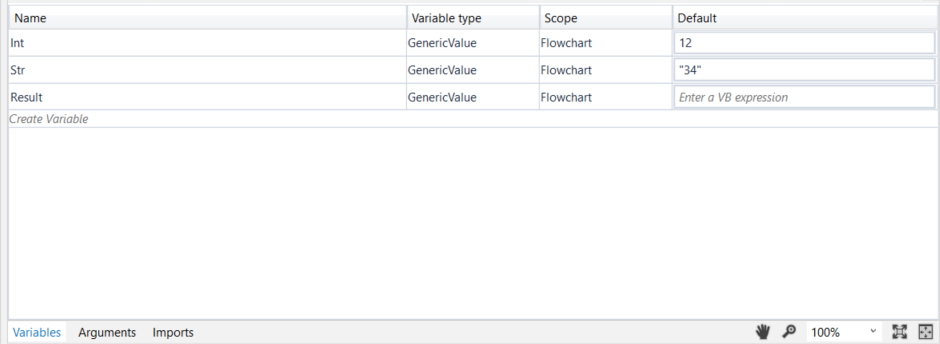

  1. 新しいプロジェクトを作成します。
  2. 3 つの GenericValue 変数 Int、 Str、および Result を作成します。
  3. Int 変数の [既定値] 列に 12 を入力し、Str 変数に "34" と入力します。最初の変数は整数として処理され、2 番目の変数は文字列として処理されます。

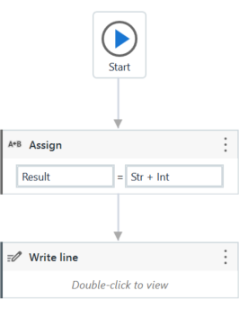

10. 以前追加した [代入 ] アクティビティに戻り、[ 右辺 値 (Value)] フィールドを Str + Intに変更し、変数の順序を逆にします。プロジェクトは次のスクリーンショットのようになります。

11. F5 キーを押してオートメーションを実行します。[出力] パネルには、2 つの数値が連結されて表示されます。

UiPath Studio は、式で定義された最初の要素を実行する操作のガイドラインとして使用します。式の最初の要素が整数、または整数として入力されたジェネリック値変数の場合、UiPath Studio は要素を合計します。
式の最初の要素が文字列、または文字列として入力されたジェネリック値変数の場合、UiPath Studio は要素を連結します。

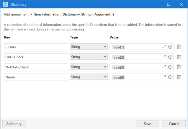

  10. [ アイテム情報 ] の下のフィールドを選択して、[ ディクショナリ ビルダー ] ウィンドウを開きます。4 つの引数を作成し、それぞれがレポートの列に対応します。これらを以下のように定義します。
    • Name - [方向] と [種類] は既定値のままにして、[値] を row(0).ToString に設定します。これにより、ブックの各行でカウンターが 0 の列から値を取得します。この場合は、顧客の名前です。
    • CashIn - [方向] と [種類] は既定値のままにして、[値] を row(1).ToString に設定します。これにより、ブックの各行でカウンターが 1 の列から値を取得します。この場合は [Cash In] の値です。
    • OnUsCheck - [方向] と [種類] は既定値のままにして、[値] を row(2).ToString に設定します。これにより、ブックの各行でカウンターが 2 の列から値を取得します。この場合は、[On-Us Check] の値です。
    • NotOnUsCheck - [方向] と [種類] は既定値のままにして、[値] を row(3).ToString に設定します。これにより、ブックの各行でカウンターが 3 の列から値を取得します。この場合は、[Not On-Us Check] の値です。
  11. ディクショナリ ビルダー ウィンドウは、次のスクリーンショットのように表示されます。

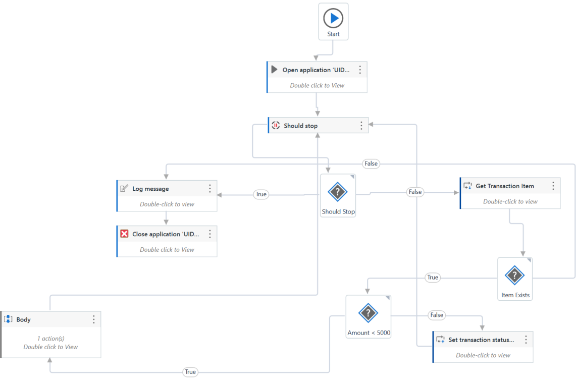

  1. [デザイン] > [新規作成] > [フローチャート] に移動し、上記で開始したプロジェクトで新しいファイルを作成します。
  2. サードパーティのダミー アプリケーションを開くために、[ アプリケーション/ブラウザーを使用 ] アクティビティを追加します。Start ノードに接続します。
  3. [プロパティ] パネルに、必須の情報 (表示名、ファイル パス、セレクター) を入力し、該当する資格情報でログインするようにアクティビティを設定します。admin を [ユーザー名] フィールドに、password を [パスワード] フィールドに使用します。
  4. [ファイル パス] フィールドには、アプリケーションのパスを入力します。
  5. [セレクター] フィールドで、セレクター エディターを使用して UIDemo のセレクターを定義します。
  6. [ 停止すべきか確認] アクティビティを デザイナー パネルに追加し、[ アプリケーションを開く] アクティビティに接続します。
  7. [ フロー条件分岐] アクティビティを デザイナー パネルに追加し、[ 停止すべきか 確認] アクティビティと接続します。この最後の 2 つのアクティビティは、ジョブの実行中に停止を行ったかどうかをチェックします。これにより、停止がトリガーされた後にさまざまな安全のためのルーチンを実行するワークフローをさらに設定する可能性があります。こうしたルーチンの例を次に示します。
    • [ メッセージをログ ] アクティビティを追加して、これまでに追加したフロー条件分岐の [True ] 分岐に接続します。
    • [プロパティ] パネルの [メッセージ] フィールドに、停止がトリガーされた場合に表示するメッセージとして、「Stop process required」(停止プロセスが必要) などの文言を入力します。
    • [ アプリケーションを閉じる ] アクティビティを追加して、これまでに追加した [メッセージをログ ] アクティビティに接続します。
    • [プロパティ] パネルの [表示名] フィールドで、「アプリケーションを閉じる」の後に「UIDemo.exe UIDemo」と入力します。
  8. [ トランザクション アイテムを取得 ] アクティビティを、これまでに追加したフロー条件分岐 (手順 7 ) の False 分岐に接続します。このアクティビティは、キューからトランザクション アイテムを取得し、ループが反復処理されるたびに順番に QueueItem 変数に格納します。
  9. [プロパティ] ウィンドウの [キュー名] フィールドに、アイテムを格納するキューの名前を入力します。ここでは、「キューにアイテムをアップロードする」セクションで定義したように、「ReportQueue」いう名前を使います。
  10. [トランザクション アイテム] フィールドで、Ctrl + K を押して、読み込んだトランザクション アイテムを格納する QueueItem 変数を作成します。「TransItem」またはそれに類似した名前を付けます。
  11. [フロー条件分岐] アクティビティをデザイナー パネルに追加し、[トランザクション アイテムを取得] アクティビティと接続します。
  12. [プロパティ] ウィンドウの [条件] フィールドに、TransItem isNot Nothing と入力します。この詳細は次のとおりです。このアクティビティはキューの最後まで達しているか判別するために各項目の値を確認します。
  13. 手順 7 で作成した [フロー条件分岐] の [False] 分岐を [メッセージをログ] アクティビティに接続します。これによって、キューの最後に達したときにジョブが確実に停止するようになります。

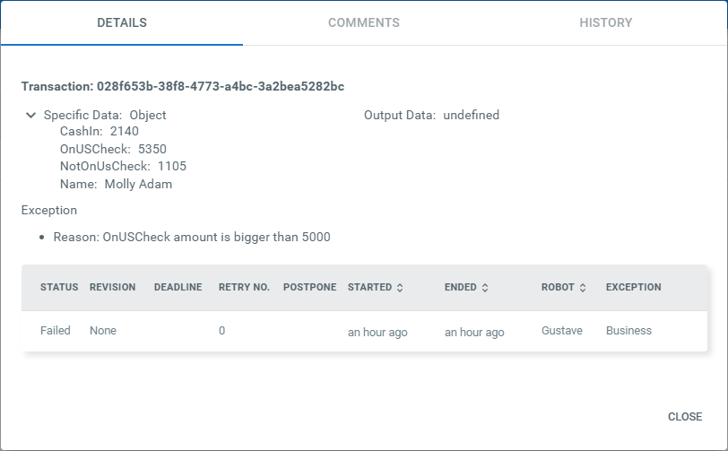

  16. [トランザクションのステータスを設定] アクティビティをデザイナー パネルに追加し、前の [フロー条件分岐] (手順 13) の [False] 分岐に接続します。
  17. プロパティ ペインで 、[ ステータス] フィールドを [ 失敗] に、[ エラーの種類 ] を [ ビジネス] に設定します。これにより、[米国小切手の受信時] の値が 5000 以上の場合、トランザクションはビジネス例外で失敗としてマークされます。
  18. [トランザクション アイテム] フィールドに TransItem 変数を追加します。
  19. [理由] フィールドに、失敗したトランザクションに対して表示するメッセージとして、「OnUSCheck amount is bigger than 5000」(自行払い小切手の金額が 5000 以上です) などの文言を入力します。

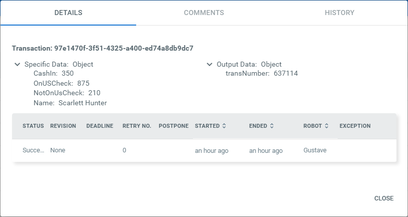

  27. [トランザクションのステータスを設定] アクティビティを [テキストを取得] アクティビティの後に追加します。
  28. [ステータス] フィールドが [成功] に設定され、[エラーの種類] が [アプリケーション] に設定されていることを確認します。このように、値のセットがアプリケーションに正常に導入された場合、トランザクションのステータスが「成功」となるか、それ以外の場合はアプリケーション例外とラベル付けされます。
  29. [出力] ウィンドウで、新しい引数を定義し、これまでに作成した変数 TransNumber (手順 25) を値として追加します。
  30. [トランザクション アイテム] フィールドに TransItem 変数を追加します。

  34. フローチャートに戻って、これまでに追加した [シーケンス] アクティビティ (手順 21) を[停止すべきか確認] アクティビティ (手順 6) に接続し、キューの次のトランザクションのループとプロセスを作成します。
  35. フローチャートは、次のスクリーンショットのように表示されます。

  37. 実行が終了したら、https://cloud.uipath.com に移動し、処理済みのトランザクションを表示できます。各処理に関する詳細情報も確認できます。
  • トランザクションが成功した場合
  • トランザクションが失敗した場合
