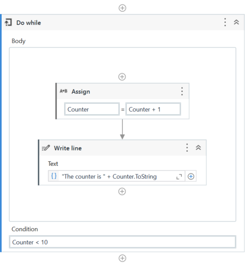

[繰り返し (後判定)] アクティビティの使用例を紹介します。整数変数を 0 から 10 までインクリメントし、インクリメントのたびに数値の増加が分かるためのメッセージを表示するオートメーションを作成してみましょう。
新しいシーケンスを作成します。
整数変数
Counterを作成し、既定値を「0」とします。 -
デザイナー パネルに [繰り返し (後判定)] アクティビティを追加します。
[ Body ] セクションに [代入 ] アクティビティを追加します。
[代入] アクティビティを選択し、[左辺値 (To)] フィールドに
Counter変数を追加します。 -
[右辺値 (Value)] フィールドに、「
Counter+ 1」と入力します。これで変数の値が 1 増やされます。 -
[代入] アクティビティの下に [ 1 行を書き込み] アクティビティを追加します。
[テキスト] フィールドの右側にあるプラス記号
> [詳細エディターを開く] を選択します。 -
[式エディター] ウィンドウ内に「"The counter is " +
Counter.ToString」と入力します。これで、カウンターがインクリメントするたびにカウンターの値が [出力] パネルに書き込まれます。 -
[繰り返し (後判定)] アクティビティの [条件] セクションで、「

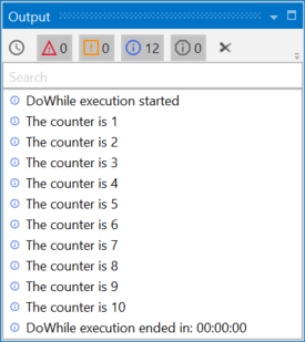

Counter< 10」と入力します。Counter変数の値が 10 を超えるまで、[繰り返し (後判定)] アクティビティの本体が繰り返し処理されます。 プロジェクトは次のスクリーンショットのようになります。 -
オートメーションを実行します (F5)。オートメーションが実行されます。[ 出力] パネルには、[ 1 行を書き込み] アクティビティで指定したメッセージが表示されます。
