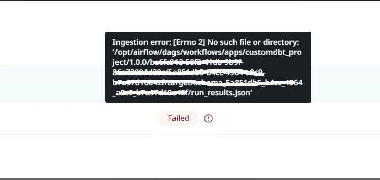

Ao carregar dados, a seguinte mensagem de erro pode ocorrer:

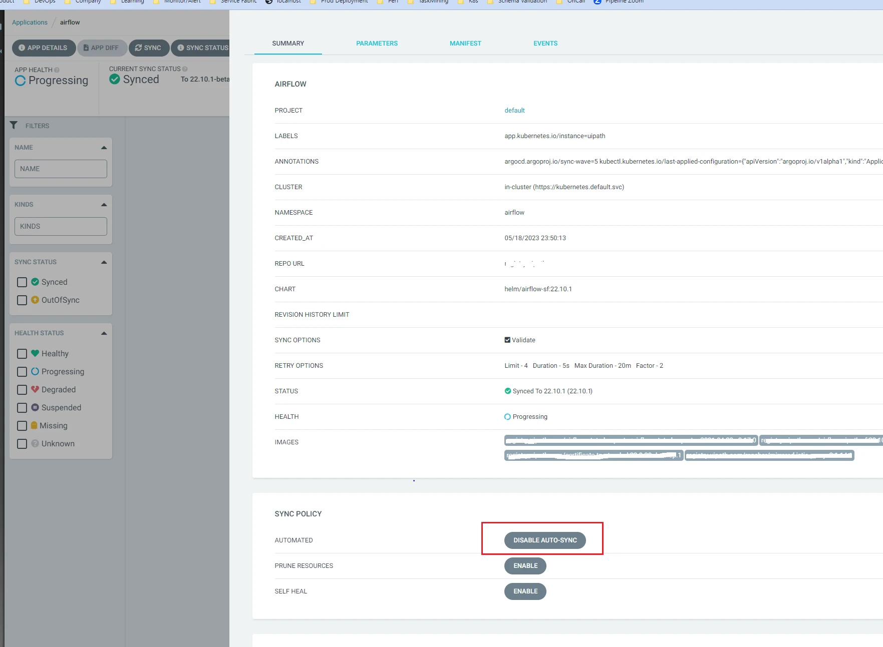

No ArgoCD, acesse os detalhes do aplicativo do seu aplicativo Airflow, localize a seção POLÍICA DE SINCRONIZAÇÃO na guia Resumo e selecione DESABILITAR A AUTO-SYNC.
Isso impedirá que
enableSqlIntegratedAuthseja definido novamente comotrueapós você alterá-lo. -

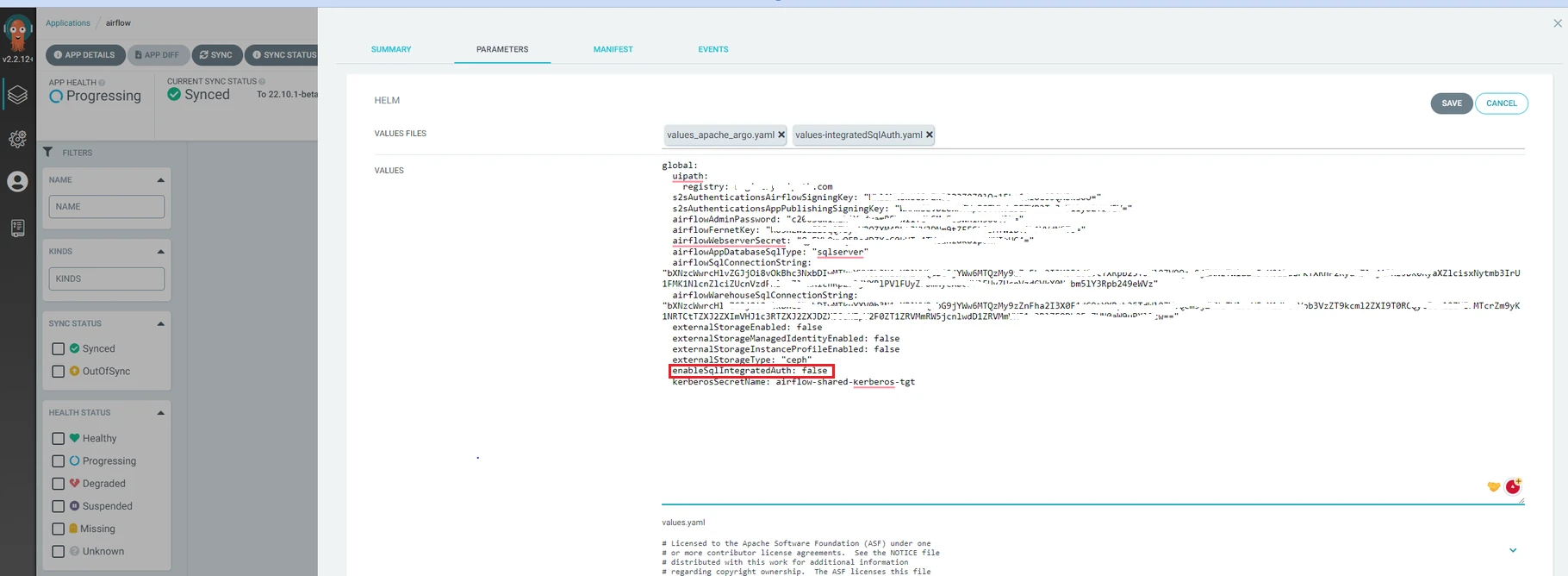

Vá para a aba PARÂMETROS . Edite o sinalizador
enableSqlIntegratedAuthparafalsee selecione Salvar.
