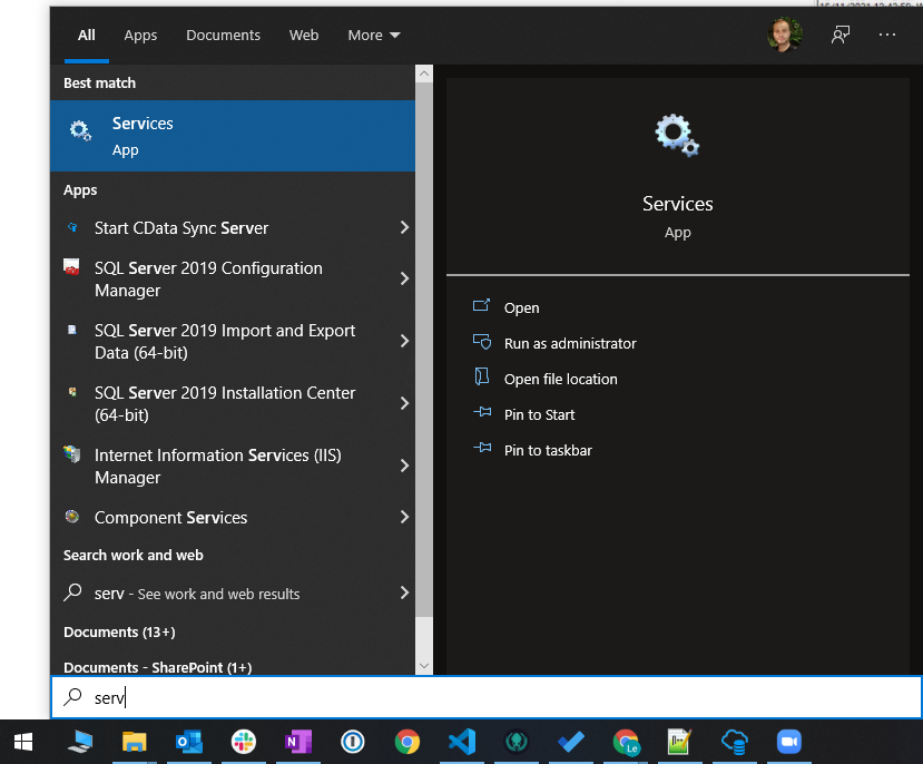

マシンの起動時に常に CData Sync を開始するには、CData Sync をサービスとして実行する必要があります。
