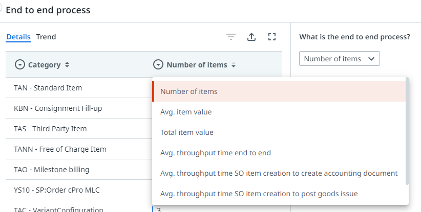

値を切り替える
エンドユーザーがグラフ内の異なる値に切り替えられるようにするには、セレクターに追加する別のメトリックを選択できます。グラフのメトリックを選択すると、プロセスに対して定義されている利用可能なすべてのメトリックがリストに表示されます。以下の画像の例をご確認ください。
注: リスト内の複数のメトリックに同じ名前を付けることができます。この場合、メトリックの計算方法は異なります。たとえば、基にするフィールドが異なります。アイコン docs image 上にカーソルを合わせると、そのメトリックのコンテキスト情報が表示されます。以下の画像で例をご確認ください。
コンテキスト情報の要素についての説明は以下のとおりです。
