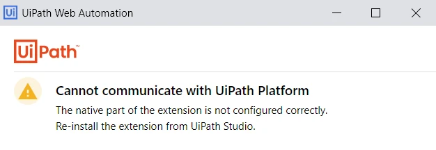

[UiPath Web Automation] ブラウザー ウィンドウに警告が表示される
ChromeNativeMessaging.exe が起動できない場合は、[UiPath Web Automation] ブラウザー ウィンドウに次の警告が表示されます。
Cannot communicate with UiPath Platform The native part of the extension is not configured correctly.
UiPath Studio から拡張機能を再インストールします。

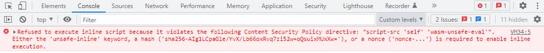

[JS スクリプトを挿入] アクティビティを使用してページ変数やページ コードにアクセスできなくなった
既定で、[JS スクリプトを挿入] アクティビティを使用してページ変数 (jQuery $ など) にアクセスしたり、ページ コードを操作 (例: window.alert) したりできなくなりました。[JS スクリプトを挿入] アクティビティではエラーは発生しませんが、スクリプトの実行は失敗し、「Refused to execute inline script because it violates the following Content Security Policy directive. 」というエラー メッセージがブラウザーの DevTools (F12 キー) に表示されます。
これは、MV3 プラットフォームによる制限です。
この問題を修正するには、[ JS スクリプトを挿入] アクティビティの [ 実行環境] で [ページ] オプションを選択します。
既存の JavaScript コードへの変更は必要ありません。また、[実行環境] で [ページ] オプションを選択すると、MV2 と MV3 の両方の拡張機能で機能します。
