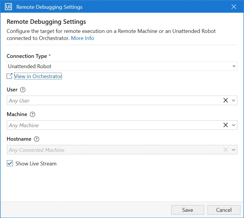

  1. Studio で、[デバッグ] タブを選択します。
  2. リボンで [リモート デバッグ] の下にある矢印を選択してから、[リモート デバッグ設定] を選択します。
  3. [接続の種類] ドロップダウンから [Unattended ロボット] を選択します。
  4. To use any connected machine that is available in the Orchestrator folder selected from the Studio status bar, click Save. If you want to select the machine to connect to, use the following options:
    • ユーザー - Orchestrator フォルダーに割り当てられた Unattended ロボットを持つアカウントを選択します。
    • マシン - Orchestrator フォルダーからマシンまたはテンプレートを選択します。
    • ホスト名 - 接続済みマシンのリストからマシンを選択します。
    • ライブ ストリーミングを表示 - ロボットによって実行されるアクションを表示する場合に選択します。詳しくは、「ライブ ストリーミングとリモート制御」をご覧ください。
      注:
      Orchestrator でアカウント設定を変更した場合は、Studio のステータス バーの ボタンを使用して Orchestrator の接続を更新し、このウィンドウに反映させます。
