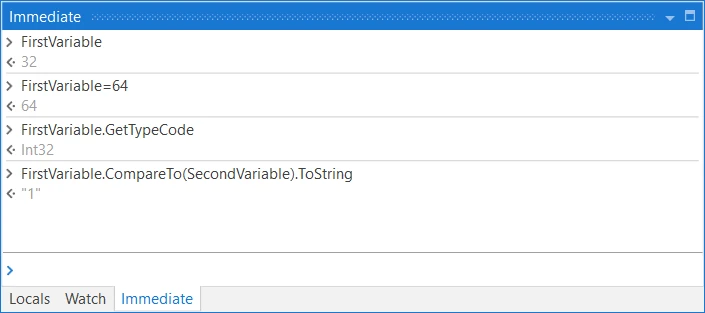

イミディエイト パネル
[イミディエイト] パネルは、デバッグ中のみ表示され、デバッグ中に特定の時点で利用可能なデータを検査するために使用することができます。変数、引数、またはステートメントを評価できます。これを行うには、[イミディエイト] ウィンドウに変数または引数名を入力し、Enter を押します。
[イミディエイト] パネルは、以前に評価されたステートメントの履歴を保持します。それらは、[すべてクリア] コンテキスト メニュー オプションを使用して削除できます。
パネルから 1 行を削除するには、テキストを選択して、スペースキーを押します。行内をクリックして入力を開始すると、テキストが入力フィールドに追加されます。
関数の呼び出しに関する指針は、[イミディエイト] パネルにも適用され、括弧を使用する必要があることに注意してください。
List<string> 変数が存在する場合、Intellisense ウィンドウにオブジェクト固有のメソッドを表示するには、括弧を使用することを推奨します。たとえば、名前のリストの最初の要素を大文字にするには、Names.First.ToUpper ではなく Names.First().ToUpper を使用します。
