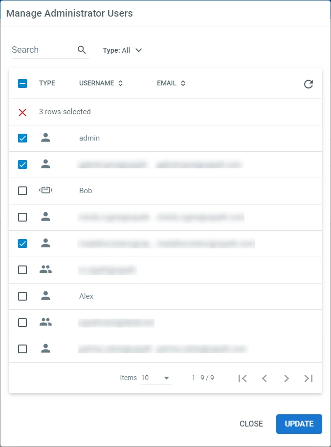

Zuweisen von mehreren Konten​
  1. Wechseln Sie zu Mandant > Zugriff verwalten und klicken Sie auf die Registerkarte Rollen.
  2. Wählen Sie auf der Seite Rollen eine Rolle aus der Liste aus und klicken Sie auf Weitere AktionenDokumentationsbild > Benutzer verwalten.
    Das Fenster Benutzer verwalten wird angezeigt und alle Benutzer, Gruppen und Roboter sind aufgelistet. Wenn ein Kontrollkästchen ausgewählt ist, ist den Objekten diese Rolle zugewiesen.
  3. Aktivieren oder deaktivieren Sie die Kontrollkästchen nach Bedarf, sodass nur diejenigen ausgewählt sind, die diese Rolle haben sollten.
    Figure 1. Managing adminstrator users
  4. Klicken Sie auf Aktualisieren, um Ihre Änderungen anzuwenden.
Änderungen an Rollen werden sofort angewendet, wenn sich ein Benutzer anmeldet, oder andernfalls automatisch innerhalb von einer Stunde.
