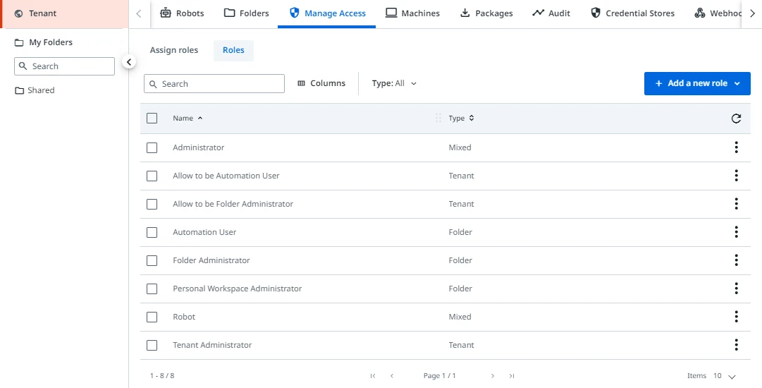

Über Rollen​
Der Orchestrator verwendet einen Zugriffssteuerungsmechanismus, der auf Rollen und Berechtigungen basiert. Rollen sind Sammlungen von Berechtigungen, was bedeutet, dass die Berechtigungen, die für die Verwendung bestimmter Orchestrator-Entitäten erforderlich sind, Rollen zugewiesen sind.
Role-permissions and user-roles relationships allow for a certain level of access to Orchestrator. A user gets the permissions required to perform particular operations through one or multiple roles. Since users are not assigned permissions directly, but only acquire them through roles, management of access rights involves assigning appropriate roles to the user. See Modifying the Roles of a User.
Berechtigungs- und Rollentypen​
Es gibt zwei Arten von Berechtigungen:
  • Mandantenberechtigungen definieren den Zugriff eines Benutzers auf Ressourcen auf Mandantenebene.
  • Die Ordnerberechtigungen definieren den Zugriff und die Möglichkeiten des Benutzers innerhalb jedes Ordners, dem er zugewiesen ist.
Zwei primäre Berechtigungssätze regeln Vorgänge innerhalb von Ordnern:
  • Ordnerberechtigungen (Mandanten-Scope):
    • ermöglichen einem Benutzer das Erstellen, Bearbeiten oder Löschen aller Ordner innerhalb des gesamten Mandanten.
    • werden in der Regel Administratoren gewährt oder Benutzern, die für die Verwaltung der Organisation verantwortlich sind.
  • Berechtigungen für Unterordner (Ordner-Scope):
    • ermöglichen es einem Benutzer, einen bestimmten Ordner, dem er zugewiesen ist, zusammen mit allen Unterordnern zu erstellen, zu bearbeiten oder zu löschen.
    • bieten eine detailliertere Kontrolle, sodass Benutzer bestimmte Ordner verwalten können, ohne die Kontrolle über die anderen Ordner im Mandanten zu haben.
Basierend auf ihren enthaltenen Berechtigungen gibt es drei Typen von Rollen:
  • Mandantenrollen, die Mandantenberechtigungen enthalten und für die Arbeit auf Mandantenebene erforderlich sind.
  • Ordnerrollen, die Berechtigungen für die Arbeit in einem Ordner enthalten.
  • Gemischte Rollen, die beide Berechtigungstypen enthalten.
    Bei gemischten Rollen werden für einen globalen Vorgang nur die Mandantenberechtigungen des Benutzers berücksichtigt. Wenn für einen ordnerspezifischen Vorgang eine benutzerdefinierte Rolle definiert ist, werden diese Berechtigungen zugunsten vorhandener Berechtigungen auf Mandantenebene angewendet.
    Hinweis:
    Gemischte Rollen werden nicht mehr unterstützt und Sie können keine neuen erstellen. Wenn Sie gemischte Rollen haben, empfehlen wir, sie durch eine Kombination aus Mandanten- und Ordnerrollen zu ersetzen, um die erforderlichen Berechtigungen zu gewähren.
Die folgenden Ressourcen stehen Benutzern je nach Typ ihrer Rollen zur Verfügung:

    You assign tenant roles and mixed roles from the Users page or from the Roles page.
    You assign folder roles and mixed roles from the Folders page or from the folder's Settings page.
  • Wenn Klassische Ordner aktivieren unter Mandant > Einstellungen > Allgemein ausgewählt ist:
    Sie weisen einen der drei Rollentypen auf der Seite Benutzer oder auf der Seite Rollen zu.
