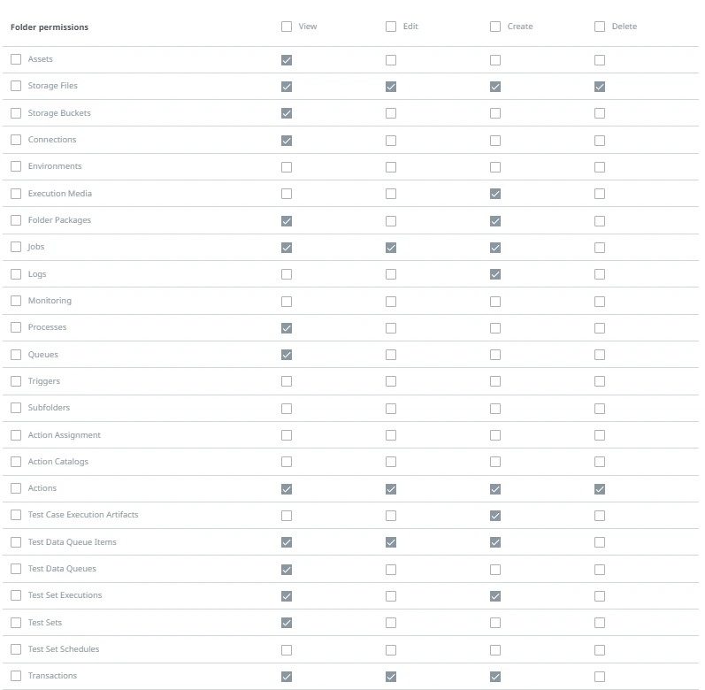

Ordnerberechtigungen
Abbildung 2. Ordnerberechtigungen

Standardmäßig hat die Rolle die folgenden Berechtigungen, die aber bearbeitet werden können.
Mandantenberechtigungen
Abbildung 3. Mandantenberechtigungen
Abbildung 4. Ordnerberechtigungen
