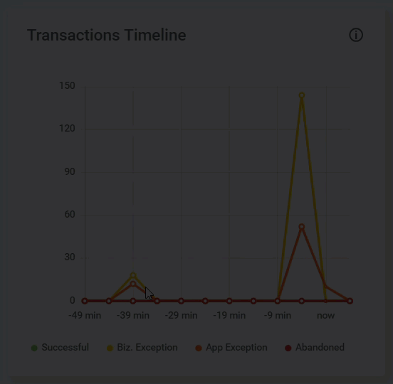

Ermöglicht Ihnen, die Zeitachse der bearbeiteten Objekte aufgeteilt nach deren Endstatus im ausgewählten Intervall anzuzeigen. Bitte beachten Sie, dass bei fehlgeschlagenen Objekten, die wiederholt wurden, jeder Wiederholungsversuch berücksichtigt wird.
Transaktion-Status werden mit Farben folgendermaßen dargestellt:
Farbe |
Tooltip |
Grün |
Erfolgreich |
Gelb |
Biz- Ausnahme |
Orange |
App-Ausnahme |
Rot |
Aufgegeben (Abandoned) |
Wenn ein Elementverarbeitungsauftrag abgeschlossen oder angehalten wird, wird das Diagramm entsprechend aktualisiert. Klicken Sie auf eine Markierung im Diagramm, um den genauen entsprechenden Wert anzuzeigen.

Ermöglicht Ihnen, die Zeitachse der bearbeiteten Objekte in der ausgewählten Warteschlange aufgeteilt nach deren Endstatus im ausgewählten Intervall anzuzeigen. Bitte beachten Sie, dass bei fehlgeschlagenen Objekten, die wiederholt wurden, jeder Wiederholungsversuch berücksichtigt wird.
Farbe |
Tooltip |
Grün |
Erfolgreich |
Gelb |
Biz- Ausnahme |
Orange |
App-Ausnahme |
Rot |
