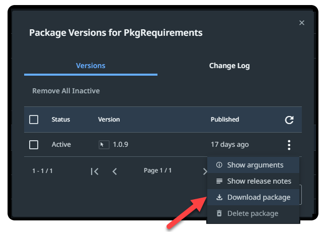

パッケージ バージョンをダウンロードする​
  1. [ パッケージ] ページで、[ バージョンを表示] を選択します。[ パッケージ バージョン ] ウィンドウが表示されます。
    図 1. パッケージのダウンロード
  2. ダウンロードする対応するパッケージ バージョンの [ その他のアクション ] > [ パッケージをダウンロード ] を選択します。パッケージが、ブラウザーで設定されている既定の場所に .nupkg 形式でダウンロードされます。ここから、別の Orchestrator インスタンスにアップロードできます。

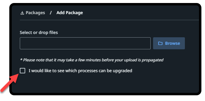

  1. [ パッケージ] ページで、[ アップロード] ボタン ドキュメントの画像を選択します。[ パッケージを追加 ] ウィンドウが表示されます。
  2. [ 参照 ] を選択して、Orchestrator にアップロードするパッケージ ( .nupkg 拡張機能を含む) を選択します。
  3. アップロードされる以前のバージョンのパッケージを使用しているプロセスをすべて表示するには、[アップグレードできるプロセスを確認する] を選択します。
    図 2. パッケージの追加

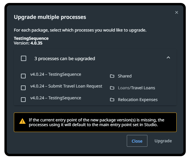

  4. [アップロード] を選択します。 パッケージが Orchestrator にアップロードされ、[パッケージ] ページに表示されます。[アップグレードできるプロセスを確認する] オプションを選択した場合は、新しいパッケージ バージョンへのアップグレードが可能なプロセスのリストを示す [複数のプロセスをアップグレード] が表示されます。
    図 3. 複数のプロセスのアップグレード
  5. チェックボックスを使用してアップグレードするプロセスを選択し、[ アップグレード] を選択します。選択したプロセスが新しいパッケージ バージョンに更新され、ウィンドウが閉じます。パッケージ バージョンのみが更新されます。プロセスのパラメーターやエントリ ポイントをカスタマイズする場合は、プロセスを編集します。

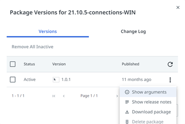

パッケージを削除する​

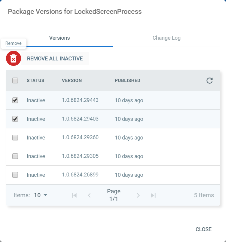

Orchestrator からパッケージを削除できるのは、対象のパッケージのすべてのバージョンが削除されている場合のみです。パッケージ バージョンは、[非アクティブ] の場合 (つまり、プロセスにデプロイされていない場合) に削除できます。
    図 4. パッケージ バージョン
  2. 1 つ以上のバージョンを選択し、[ 削除] を選択します。または、削除するパッケージ バージョンの [ その他のアクション ] > [ 削除 ] を選択します。選択したパッケージ バージョンが削除されます。
  3. 選択したプロセスの非アクティブなバージョンをすべて削除するには、[ すべての非アクティブを削除 ] を選択します。パッケージ バージョンがプロセスの一部である (アクティブである) 場合、そのパッケージ バージョンは 削除されません。すべてのバージョンが非アクティブの場合は、すべて削除されます。

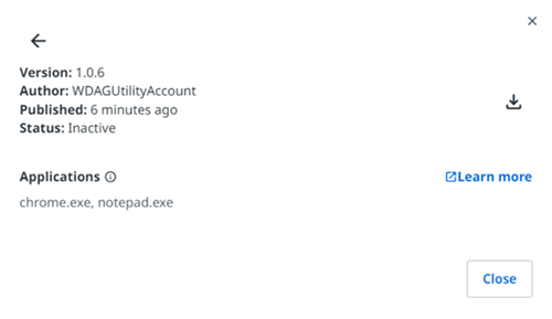

1 つのパッケージ バージョンのリリース ノートを表示する​
  1. [ライブラリ] ページで、[バージョンを表示] を選択します。[パッケージ バージョン] ウィンドウが表示されます。
  2. [バージョン] タブにライブラリのパッケージ バージョンがすべて表示されます。
  3. 目的のバージョンで、[その他のアクション] > [リリース ノートを表示] を選択します。[リリース ノート] ウィンドウが表示されます。該当するバージョンについて Studio で追加されたノートを確認できます。
    図 5. パッケージ バージョン
また、Studio で追加されたノートや、各パッケージ バージョンで使用されている Windows アプリケーションがアルファベット順に表示されます。識別できないアプリケーションがパッケージで使用されている場合、「不明なアプリ」というエントリが表示され、識別できないアプリの数がサフィックスとして括弧内に示されます。アプリケーションを取得できない場合は、「このパッケージのアプリを取得できませんでした」というメッセージが表示されます。
これは、ほとんどの場合、次のいずれかの理由によるものです。
  • お使いの Studio が 2023.2 より前のバージョンである。
  • お使いの Studio のバージョンは 2023.2 だが、ガバナンス ルールが適用されておりこの情報のログ記録が防止されている。
  • パッケージが外部フィードからアップロードされている。この情報は内部フィードのパッケージでのみ提供できます。
  • パッケージでアプリケーションがまったく使用されていない。
これらの詳細は、基になるパッケージの [プロセス] ウィンドウにも表示されます。

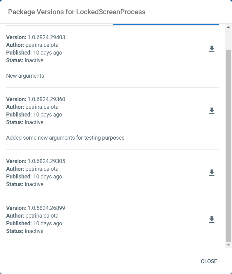

すべてのパッケージ バージョンのリリース ノートを表示する​
  2. [ 変更ログ ] タブを選択します。ライブラリのすべてのパッケージ バージョンが表示され、対応するリリース ノートには、バージョン間の変更点に関連する情報が含まれています。
    図 7. パッケージ バージョン
[変更ログ] タブからパッケージ バージョンを手動でダウンロードすることもできます。このプロセスは、[バージョン] タブからのダウンロードに類似しています。
パッケージの引数を確認する​
  2. 目的のパッケージのバージョンの [ その他のアクション ] > [ 引数を表示 ] を選択します。選択したパッケージ バージョンの入力パラメーターと出力パラメーターが表示されます。プロセスを管理する ジョブを管理する トリガーを管理する 編集可能なのは、プロセス、ジョブ、トリガーのレベルのみです。

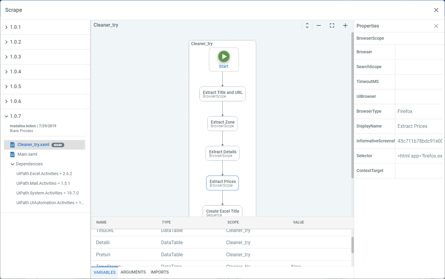

パッケージを確認する​
パッケージ バージョンに含まれる任意の .xaml ファイルのグラフィカル表現を、Studio の [デザイナー] パネルと同様の方法で表示および探索できます。この機能により、開発者と Orchestrator の管理者間のよりスムーズな連携が可能になります。
注:
  • この機能を使用して、コンパイルされたパッケージを確認することはできません。
  • ([パブリッシュのオプション] > [コンパイル設定] セクションで [ソースを含める] オプションを選択すると、アップロード済みの Studio パッケージを、すべての .xaml ソースとともにパッケージ エクスプローラーで完全に表示できます。これは Windows プロジェクトおよびクロスプラットフォーム プロジェクトに適用されます。詳しくは、『Studio ガイド』の「オートメーション プロジェクトについて」をご覧ください。

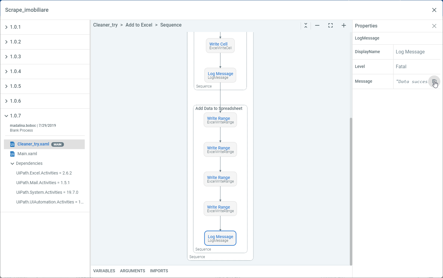

  1. [ パッケージ] ページで、パッケージの横の [ パッケージを確認 ] を選択します。[ パッケージを確認 ] ウィンドウが表示されます。選択したパッケージのすべてのバージョンにアクセスできます。
  2. 詳細を表示するバージョンを選択します。プロジェクトで利用可能なすべての .xaml ファイルが、プロジェクト作成者、説明、および Orchestrator にアップロードされた日付とともに表示されます。Studio でメインに設定された .xaml ファイルは、それがわかるようにここでマークされます。また、[依存関係] セクションにはプロジェクトの依存関係が表示されます。
  3. .xaml ファイルを選択します。ワークフローが表示されます。
  4. 選択したファイルで使用できるすべての変数、引数、またはインポートを表示するには、[変数]、[引数]、または [インポート] ボタンを選択します。Studio で使用できるパネルに似た、対応するパネルが表示されます。
    図 8. パッケージの確認

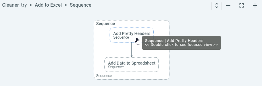

  5. スコープをダブル選択すると、ワークフローのフォーカスされたビューが表示されます。
    図 9. ワークフローのフォーカスされたビュー
  6. ワークフロー セクションをよく表示するには、[ すべて展開 ] を選択します。
  7. アクティビティを選択して、そのプロパティを表示します。プロパティの値をコピーすることもできます。
    図 10. パッケージを確認する
詳細は、「フィールドの説明」ページの前述の各フィールド、ボタン、およびパネルで参照できます。

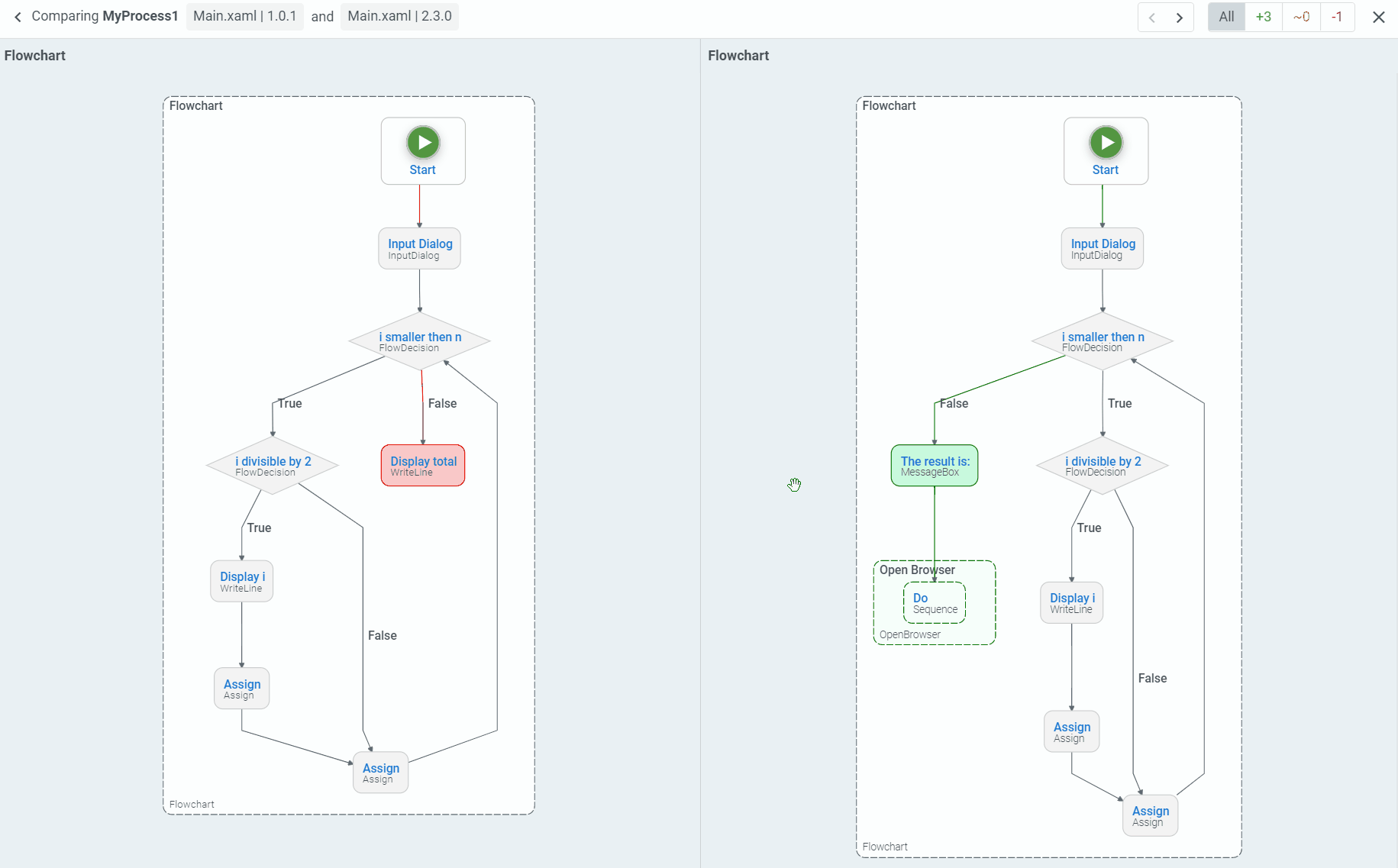

パッケージとワークフローを比較する​

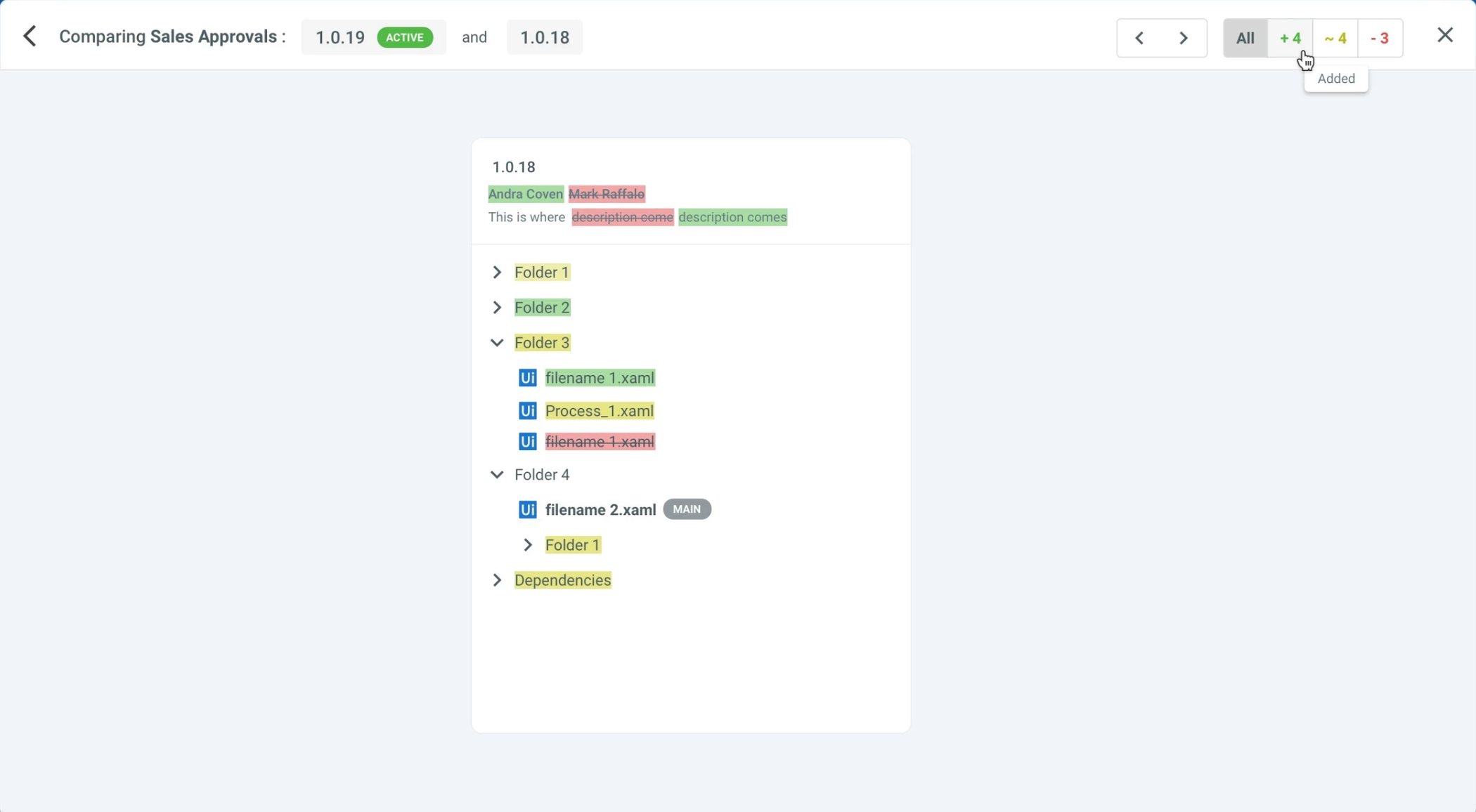

選択した 2 つのパッケージ バージョン間の差異を確認できます。追加、編集、削除された .xaml ファイルや、フォルダーまたは依存関係リストの変更個所を知ることができます。ワークフロー .xaml ファイルの 2 つのバージョンを選択し、それらを並べて表示して比較することもできます。この機能により、Orchestrator の管理者は Studio にアクセスすることなく、パッケージやワークフローの変更内容を確認できます。
ここでは、最初にパッケージ バージョン レベルでの差異の表示方法、次にワークフロー ファイル レベルでの差異の表示方法を説明します。
ステップ バイ ステップの手順は以下のとおりです。
  2. ドキュメントの画像パッケージ バージョンのリストの上にある[比較] ボタンを選択して、比較モードに切り替えます。各パッケージ バージョンの前にチェック ボックスが表示されます。
  3. 比較するパッケージ バージョンのチェック ボックスを選択します。一度に 2 つのパッケージ バージョンだけを比較することができます。
    2 つのパッケージ バージョンに対応している、同じ .xaml ファイルを比較することもできます。そのためには、一度に一つずつパッケージを展開してからワークフロー ファイルを選択します。
  4. パッケージ バージョンのリストの下にある 比較ボタンを選択します 。このボタンは、2 つのチェックボックスをオンにするとアクティブになります。[ 比較 ] ウィンドウが表示されます。選択した最新バージョンのワークフロー ファイルを含む結果のリスト、およびプロジェクト作成者および説明が表示されます。Studio でメインに設定されたワークフロー ファイルは、それがわかるようにここでマークされます。また、[ 依存関係] セクションにはプロジェクトの依存関係が表示されます。
    前のステップで比較するワークフロー ファイルを選択した場合、2 つのワークフローが、より新しいバージョンのファイルを左側にして、並べて表示されます。
  5. ウィンドウの右上隅にあるいずれかのオプションを選んで、表示する差異を絞り込むことができます。
    • [すべて] - 比較するパッケージ バージョンまたはワークフロー ファイル間の差異をすべて表示します。これは既定で選択されるオプションであり、すべての差異の概要が表示されます。
    • [追加済み] - パッケージ バージョンに追加されたファイル、フォルダー、依存関係、または [比較中] ウィンドウに表示されているワークフロー ファイルに追加されたコンテナー、矢印、アクティビティが緑色に強調表示され、それぞれの正確な数も表示されます。
    • [変更済み] - パッケージ バージョン内で変更されたファイル、フォルダー、依存関係、または [比較中] ウィンドウに表示されているワークフロー ファイル内で変更されたコンテナー、矢印、アクティビティ、プロパティまたはプロパティの値が黄色に強調表示され、それぞれの正確な数も表示されます。
    • [削除済み] - パッケージ バージョンから削除されたファイル、フォルダー、依存関係、または [比較中] ウィンドウに表示されているワークフロー ファイルから削除されたコンテナー、矢印、アクティビティが赤色に強調表示され、それぞれの正確な数も表示されます。
      図 11. パッケージの比較

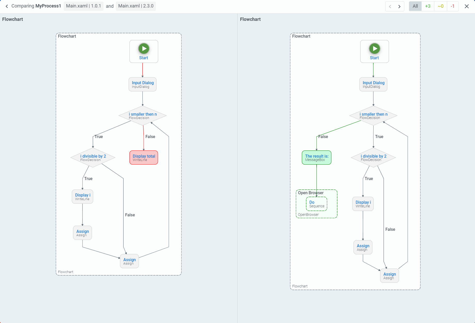

  6. 結果のリストのワークフロー ファイルの横にある [ を比較] ボタンを選択します。ドキュメントの画像2 つのワークフローが、最も古いバージョンのファイルを左にして、並べて表示されます。各ワークフローは、別々にスクロールできます。2 つのバージョンのパッケージ間で、コンテナー、矢印、アクティビティの各レベルでファイルに加えられたすべての変更が、以下のように色分けして強調表示されます。
    • 追加されたコンテンツは緑
    • 編集されたコンテンツは黄
    • 削除されたコンテンツは赤
      図 12. パッケージの比較
      アクティビティや矢印の位置など、ワークフロー レベルでの変更が軽微なものに限られる場合は、ロジックは変更なしと通知されます。
  7. (コンテナのみ)コンテナー アクティビティをダブル選択します。[ 比較 ] ウィンドウには、両方のパッケージ バージョン内のアクティビティのみがフォーカスされて表示されます。アクティビティがワークフロー ファイルの 1 つにのみ存在する場合は、対応するワークフローの側面に表示されます。階層リンクの軌跡をクリックして、コンテナーからワークフローに戻ります。
    図 13. ワークフローの比較
  8. アクティビティを選択して、そのプロパティの変更を表示します。前述のように、2 つのパッケージ バージョン間でアクティビティに加えられたすべての変更が強調表示され、色分けされます。
