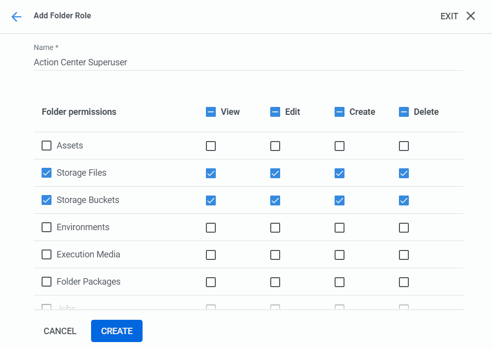

  4. [ 名前 ] フィールドに、ロールの代表的な名前を入力します (例: Action Center Superuser)。
  5. 新しいロールに含める権限のチェックボックスをオンにします。
    図 1. 新しいロールの権限の選択

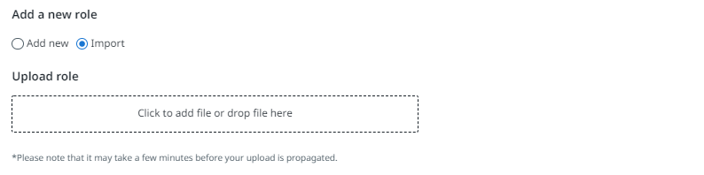

  4. ページ上部の [インポート] オプションを選択します。
    図 2. インポート オプションの選択

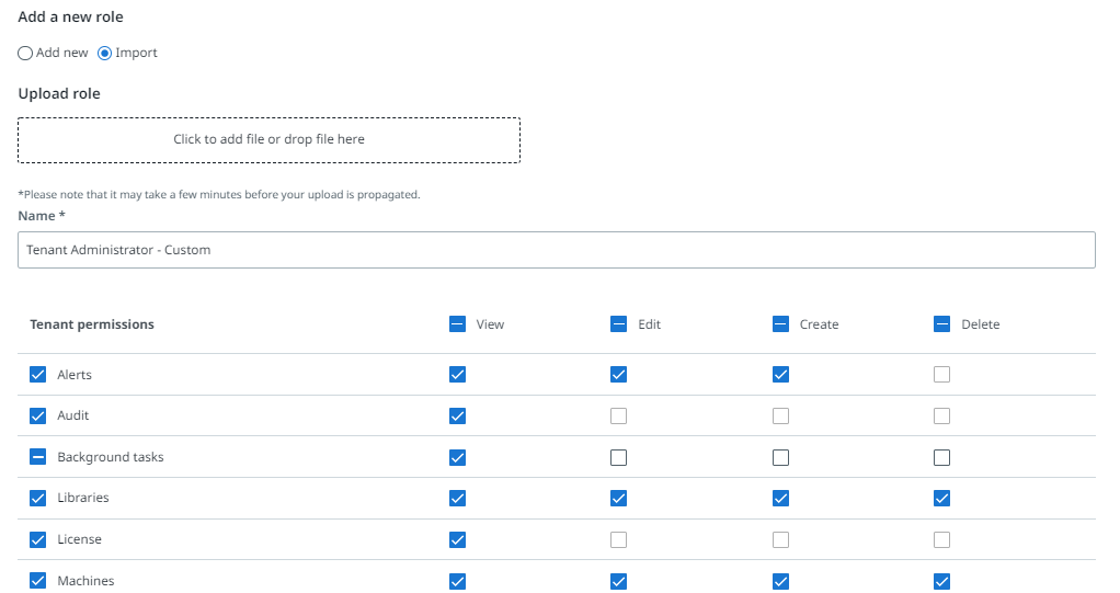

インポートされたロールの情報がページに表示されます。エクスポートされたロールに含まれるすべての権限が選択されます。
図 3. ロールの権限
