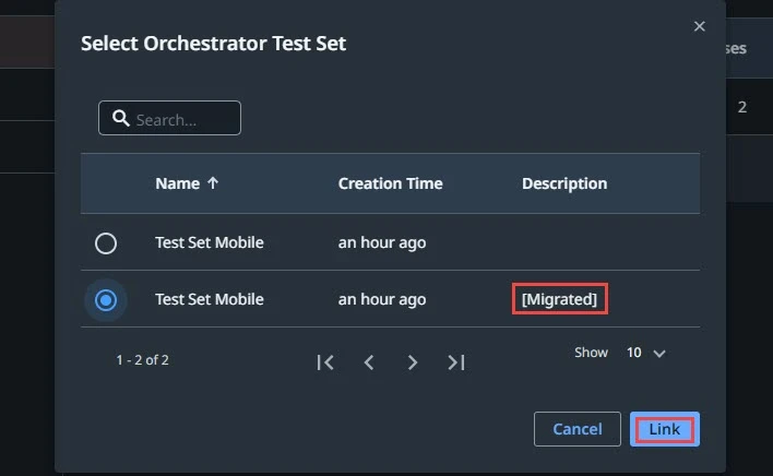

  3. 該当する Test Manager プロジェクトからテスト セットを削除し、クラシック フォルダーとテスト セットのリンクを解除します。
  4. 説明に [Migrated] と記載されているテスト セットを選択して、テスト セットを再びリンクします。
