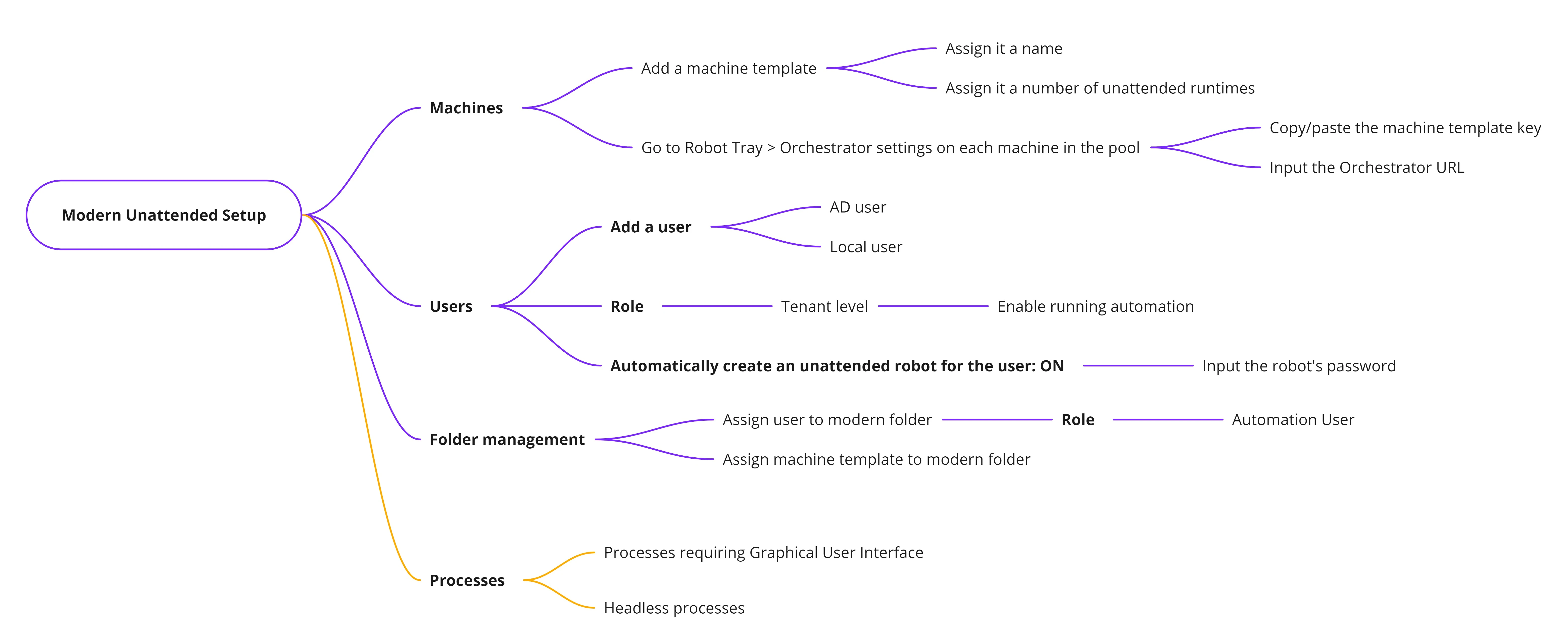

基本的なモダン Unattended 設定の図

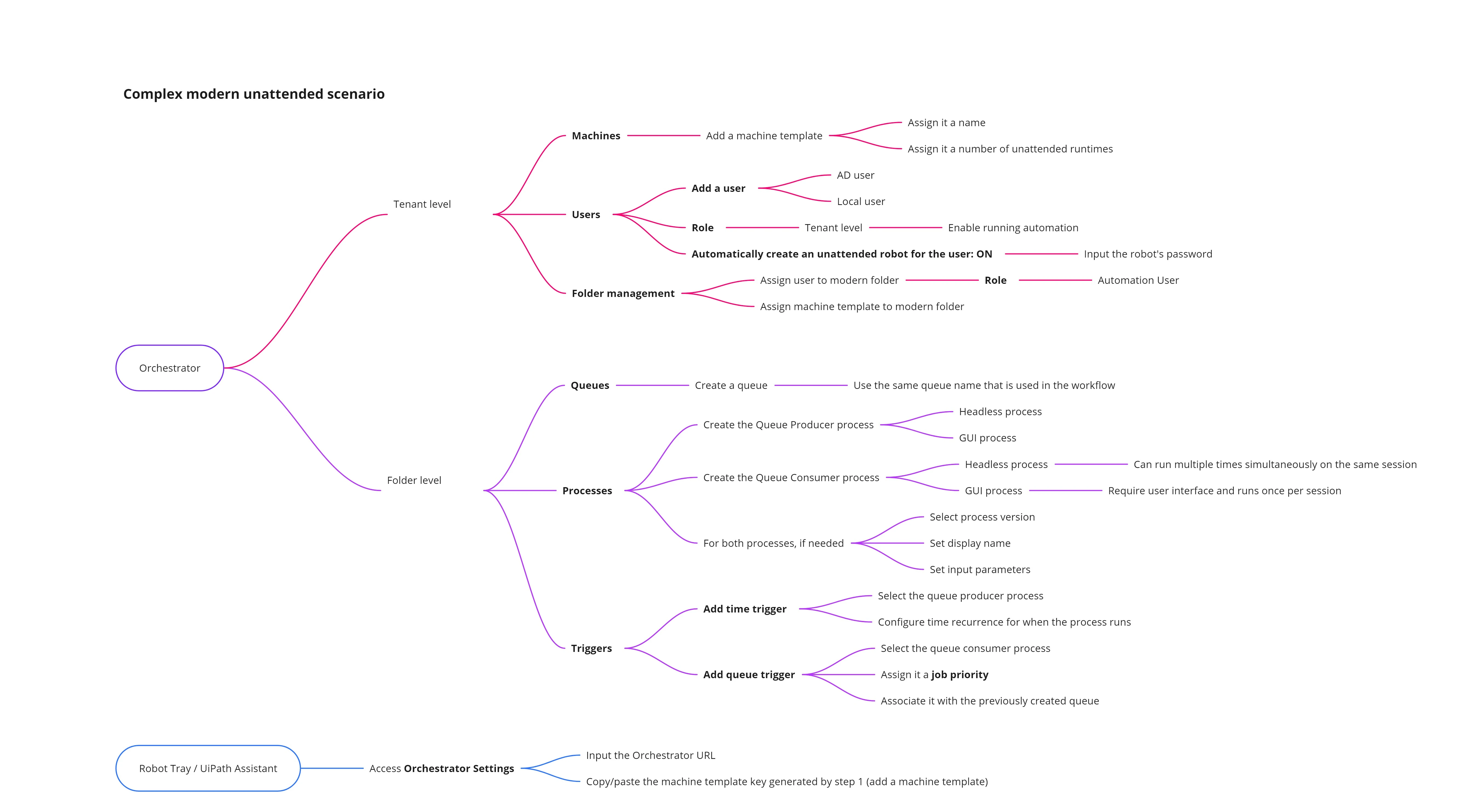

複雑なモダン Unattended 設定の図

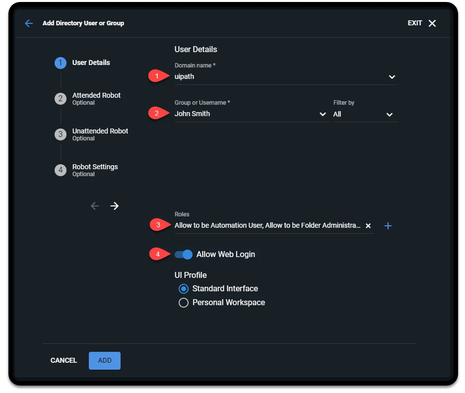

Orchestrator でデバッグしながら Studio でワークフローを構築するには、開発者に対して Attended と Unattended のロボットを両方作成する必要があります。管理者は次の手順を実行して、Attended および Unattended ロボットを作成できます。
  1. ユーザーを追加し、ユーザーの詳細を設定します。
    [テナント] に移動し、[アクセス権を管理] を選択して、[ロールを割り当て] を選択します。
    • The developer must be granted the roles appropriate to the desired level of access to Orchestrator tenant resources. See standard Orchestrator roles and their purpose. (3)
    • 開発者が Orchestrator にアクセスできるように、Web ログインを許可します。(4)

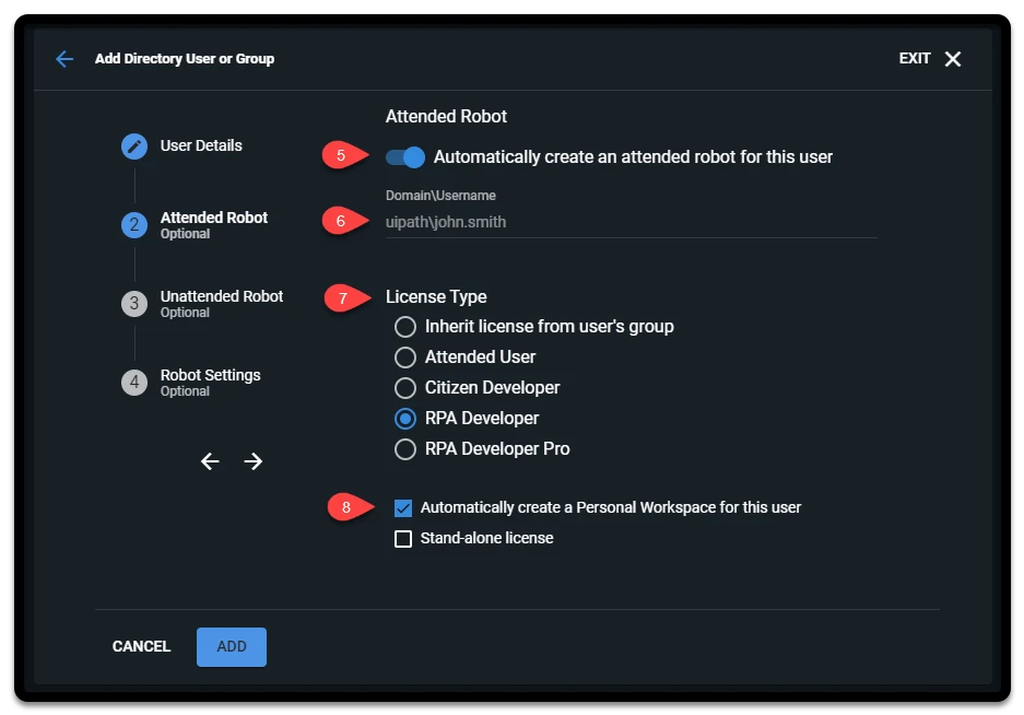

  2. Attended ロボットを作成して設定します。
    • ディレクトリ ユーザーの場合、ドメイン\ユーザー名が事前に入力されています。(6)
    • ワークフローを構築して UiPath Assistant からジョブを開始するには、Studio の機能を提供し、Orchestrator でその特定のユーザーにロボットをプロビジョニングするための、ユーザー ライセンスが必要です。利用可能な SKU について詳しくは、 UiPath ライセンス ポータル をご覧ください。 (7)
    • ワークスペースのコンテキストでワークフローのデバッグを容易にするために、ユーザーの個人用ワークスペースを作成します。(8)
      Figure 3. Creating and configuring the attended robot

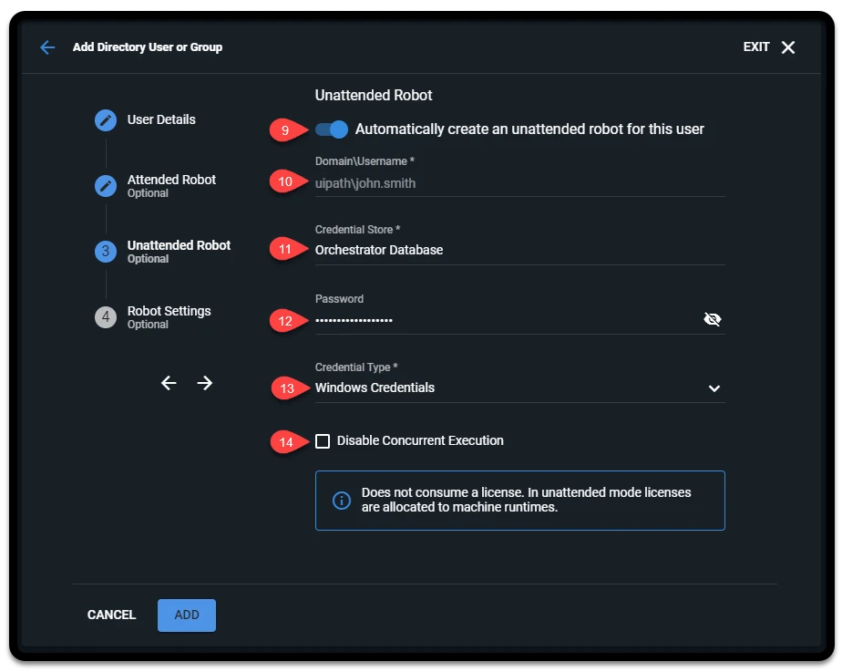

  3. Unattended ロボットを作成して設定します。
    • ディレクトリ ユーザーの場合、ドメイン\ユーザー名が事前に入力されています。(10)
    • When and why to disable concurrent execution. (14)
      Figure 4. Creating and configuring the unattended robot

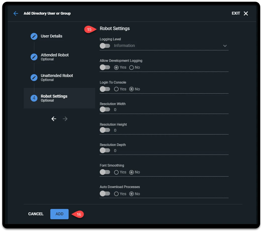

  4. ロボットの設定を構成します。
