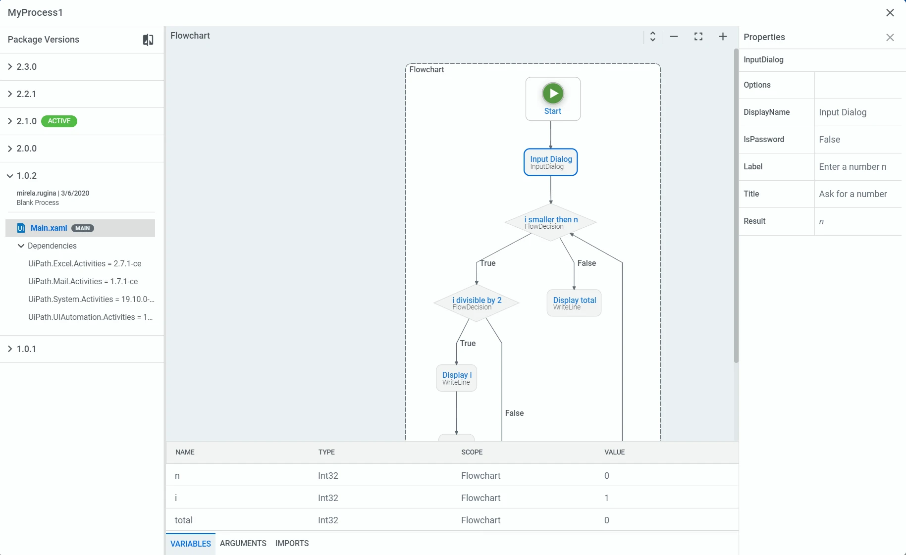

パッケージ エクスプローラー​
Studio のデザイナー パネルと同様に [ パッケージを確認] オプションを使用すると、パッケージ バージョンの一部である任意の .xaml ファイルをグラフィカルに表現したものを表示し、探索することができます。メインとして設定されたファイルにはそれに応じたラベルが付けられ、すべての依存関係がパッケージのバージョンごとに記載されています。
注:
  • You can only view packages in internal feeds using the Package Explorer.
You can view all variables, arguments, and imports created for a specific package, similar to Studio. The properties of an activity are displayed if selected, along with their values, if any. For more details, check Managing Packages.
注:
フローチャートは、標準のワークフロー図と同様に表示されます。
図 1. プロセス フロー チャート

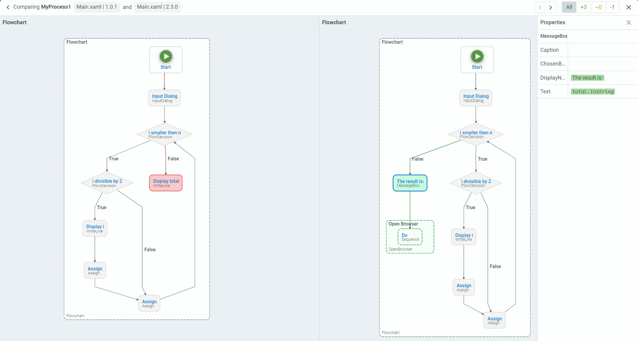

In addition, the Explore Package allows you to compare the differences between any two selected versions of a package, which points out workflow files that you added, modified, or deleted, and highlights changes in folders or the dependencies list. It is possible to view the differences between the selected versions of the workflow .xaml files, presented side by side, earliest file version on the left, with deleted content highlighted in red, modified content in yellow, and added content in green. For more details on how to compare package versions and workflows, check here.
図 2. フローチャートの比較
