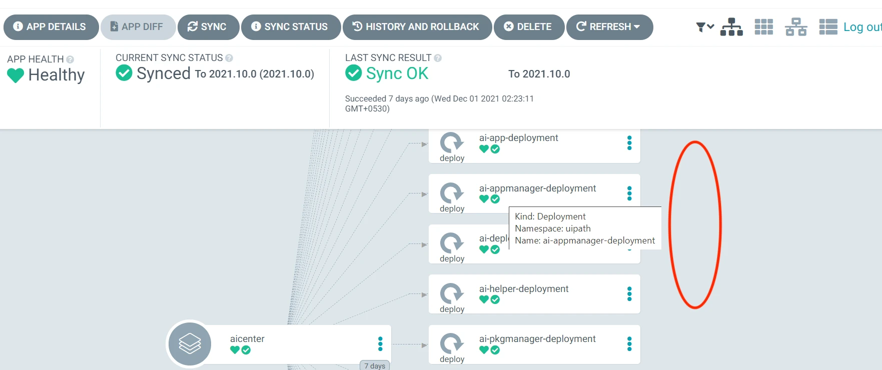

Beschreibung
Gelegentlich zeigt die ArgoCD-Benutzeroberfläche keine Pods an, sondern nur Anwendungen und entsprechende Bereitstellungen. Weitere Informationen finden Sie in der folgenden Abbildung:

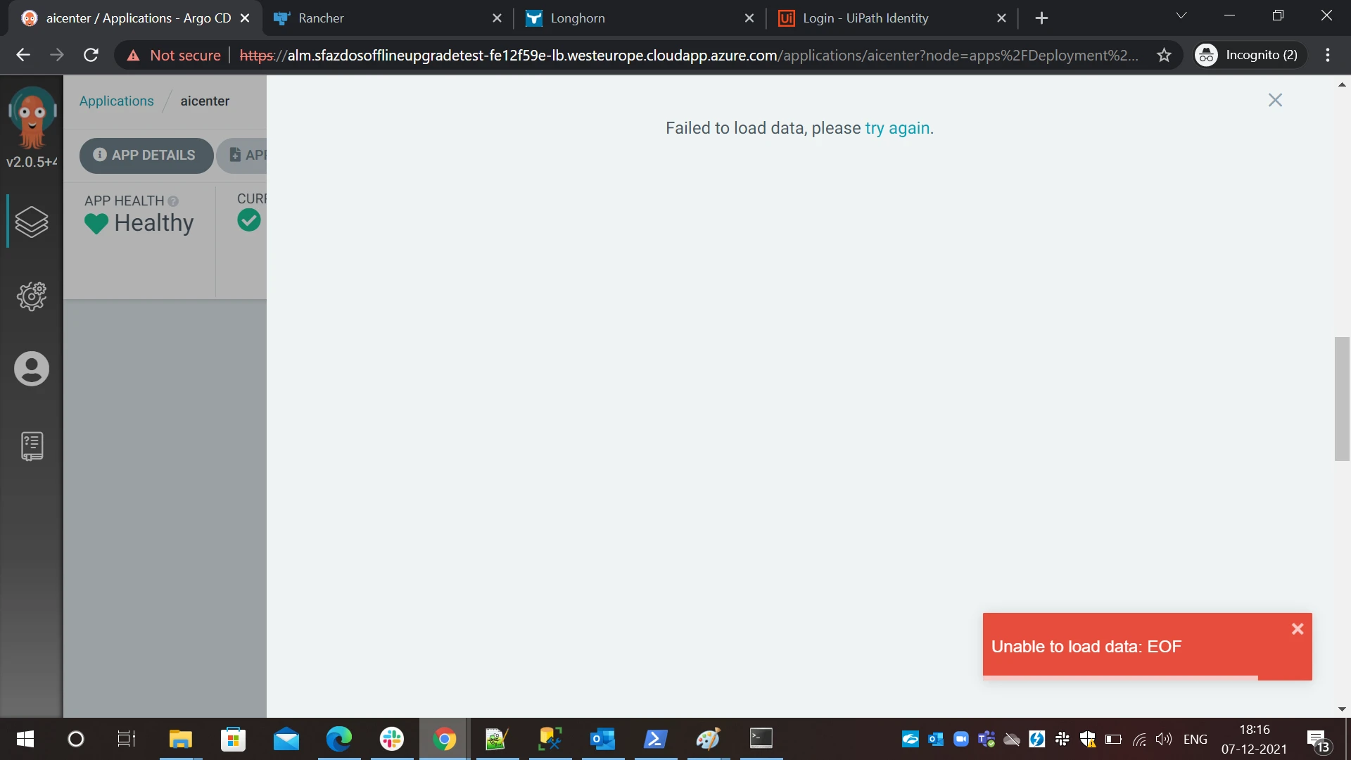

Bei der Auswahl einer der Bereitstellungen wird der folgende Fehler angezeigt: Unable to load data: EOF.
