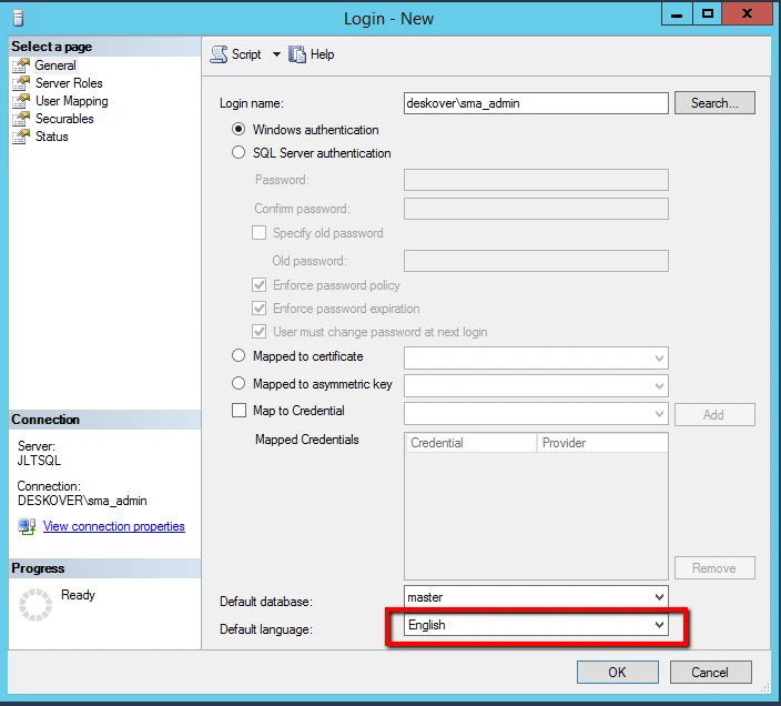

要在 SQL Server Management Studio 中创建新的登录名,请执行以下步骤:
a. 在“对象资源管理器”面板中,导航到“安全”>“登录”
b. 右键单击“登录”文件夹并选择“新登录”。将显示“登录 - 新”窗口。
c. 选择“Windows 身份验证”选项。窗口将相应更新。
d. 在“登录名”字段中,键入要用作服务帐户的用户域。
e. 从“默认语言”列表中选择“English”
重要提示:
Ensure that the Default Language is set to English. If it isn't, the website cannot start, and the Event Viewer on the computer on which Orchestrator is installed displays the following error message: “The conversion of a varchar data type to a datetime data type resulted in an out of range value”.
f。选择“确定” 。您的配置已保存。
如果服务帐户已创建并添加到 SQL Server 的“安全”>“登录”部分,请检查该 SQL 帐户的默认语言是否设置为英语。如果不是,请进行必要的调整。

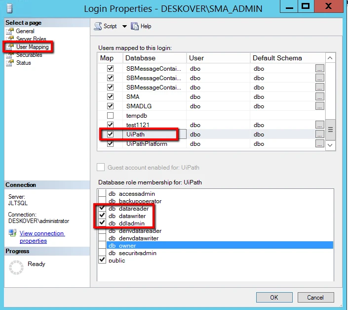

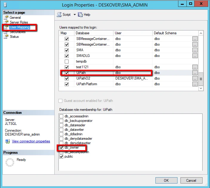

您需要为连接到 SQL 数据库的用户提供 db_owner 用户映射角色,如以下屏幕截图所示。
如果安全限制不允许您通过 UiPath™ 登录使用 db_owner 用户映射角色,请授予以下权限:
  • db_datareader
  • db_datawriter
  • db_ddladmin
  • dbo 架构上的 EXECUTE 权限
必须使用 GRANT EXECUTE SQL 命令授予 EXECUTE 权限,如下所示:
