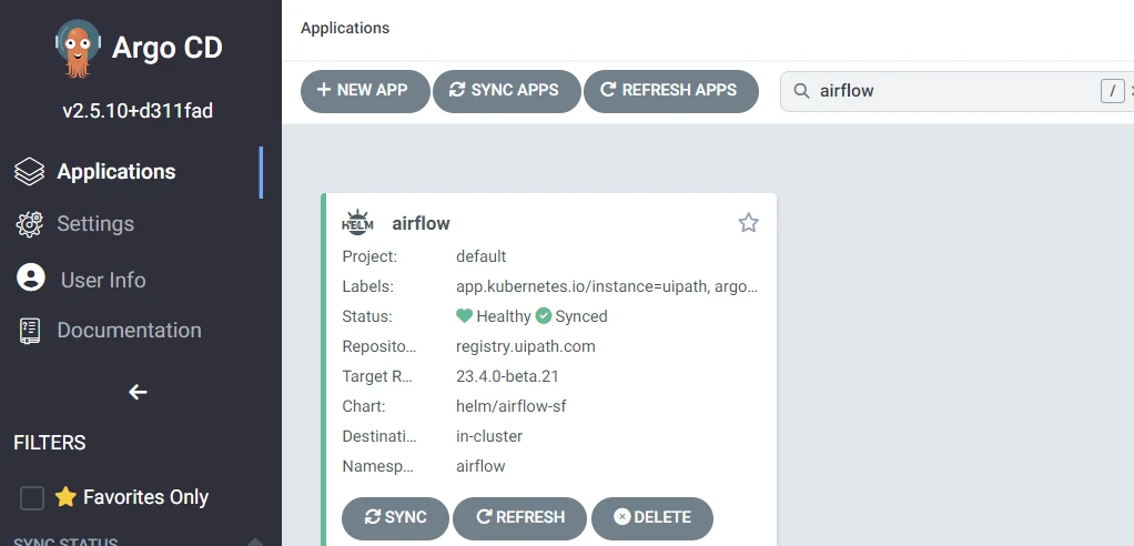

Gain access to the ArgoCD UI by following steps 1-5 in How to Troubleshoot Services During Installation.
在 ArgoCD 体验中,在搜索栏中输入Airflow ,然后打开卡。

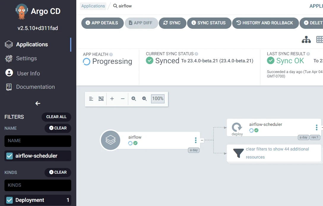

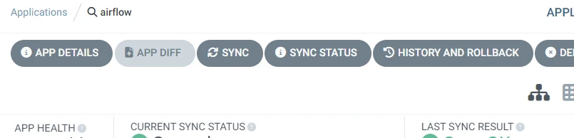

在 Airflow 应用程序中,使用“名称”筛选器选择Airflow-scheduler ,并使用“KINDS” 筛选器选择“部署” ,以查看 Airflow-scheduler 的部署步骤。
选择“ Airflow-scheduler部署”卡上的,以打开其详细信息。您应该会看到其将“种类”摘要设置为“部署” ,将“名称”设置为“Airflow-scheduler” 。

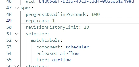

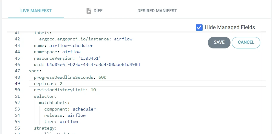

在“实时清单” 部分中,选择“编辑” 并在
spec:下找到其中replicas:2和选取器与airflow-scheduler标签匹配的清单部分。 -
将副本更改为
replicas:1,然后选择“保存”。

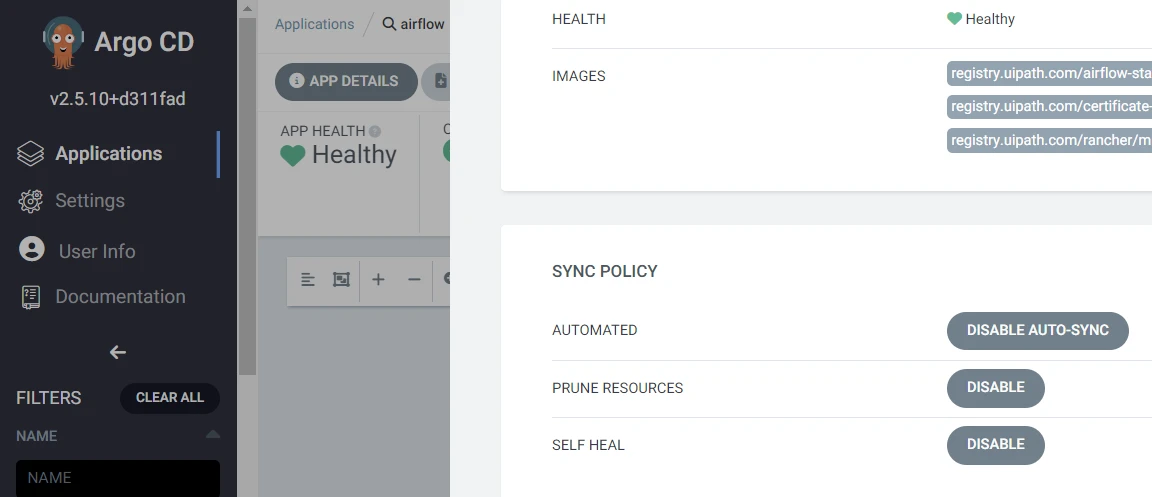

警告:
选择Airflow应用程序中的“同步”按钮会将值重置回replicas:2 。
如果您在 Airflow “应用程序详细信息”屏幕中启用了“自修复”,则也可能会重置该值。
