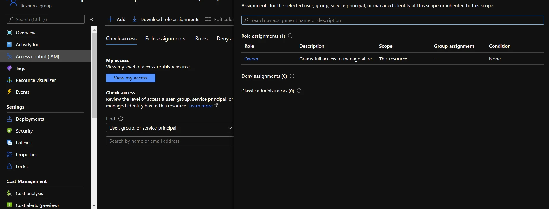

您可以通过以下步骤检查角色分配:
资源组 → 访问控制 (IAM) → 检查访问权限 → 查看我的访问权限

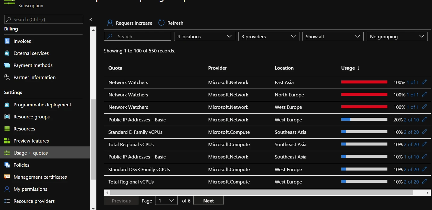

该部署预配了许多Standard_D (通用)、 Standard_F和/或Standard_NC (带 GPU)虚拟机。 Azure 订阅对可为 VM 系列配置的核心数量设置了配额。
转到 Azure 门户中的“使用情况 + 配额”,检查订阅配额。
确保您的配额足够部署 Automation Suite,否则部署将失败。单击“请求增加”以增加。

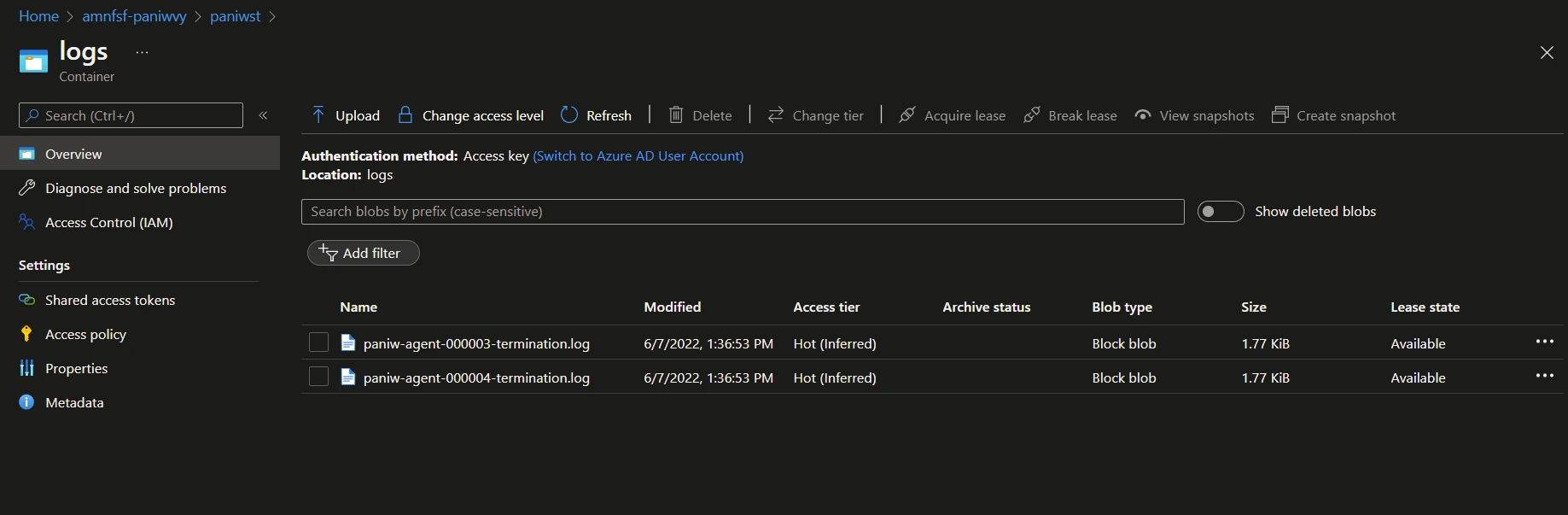

此流程提供扩展日志。 您可以在logs容器的部署主存储帐户下找到每个节点终止操作的日志。 每个日志文件都包含节点的名称,并具有-termination.log后缀。
