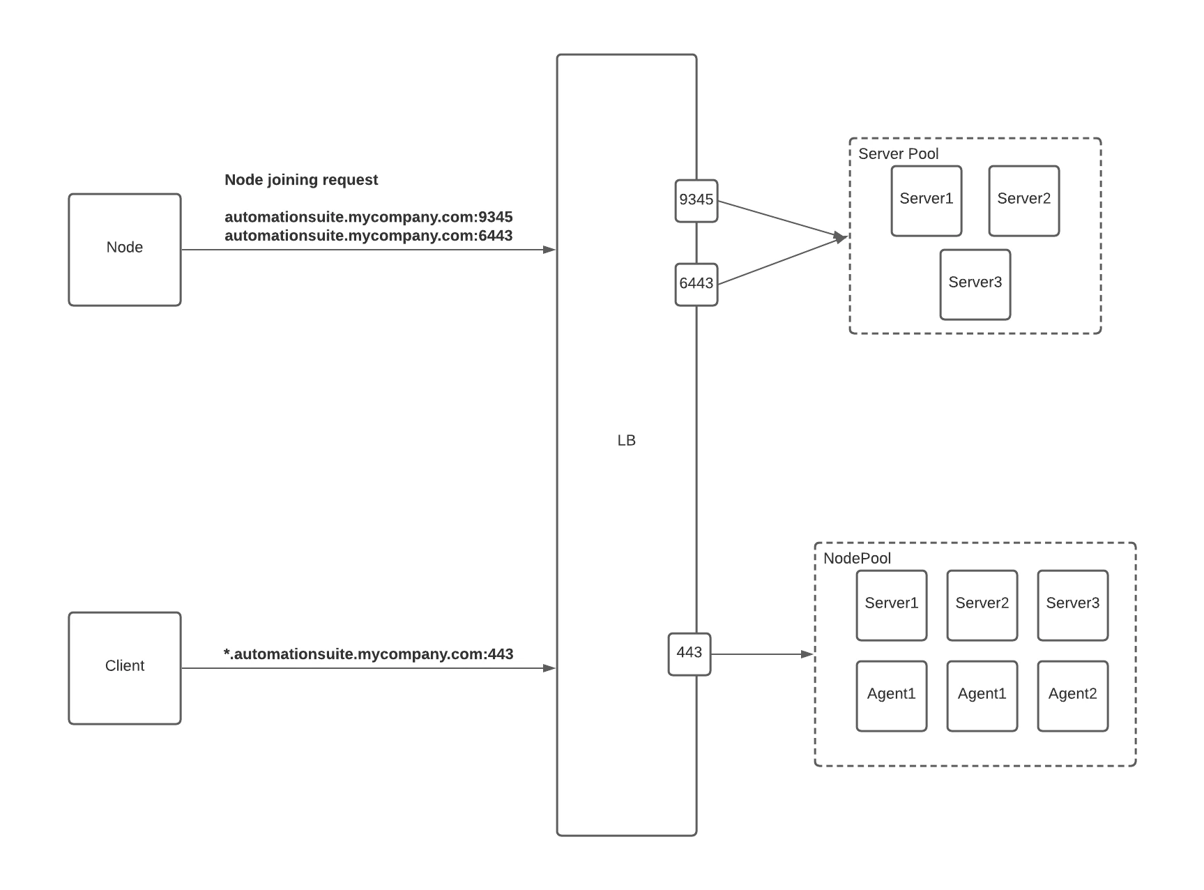

服务器和节点池配置
这是负载均衡器的推荐配置。
配置后端池
您需要创建两个满足以下要求的后端池:
- 服务器池
- 包含所有服务器节点。
- 服务器池中不得有任何代理节点。
- 节点池
- Consists of all the server nodes and non-specialized agent nodes. Specialized agent nodes include
task-mining,gpu,asrobots.
配置运行状况探测器
| 探测器 | 协议 | 端口 | 间隔 | 重新进入阈值 | 关联池 |
https-probe | TCP | 443 | 15 秒 | 2 | 节点池 |
kubeapi-probe | TCP | 6443 | 15 秒 | 2 | 服务器池 |
有关配置的更多详细信息,请参阅下图
在负载均衡器上启用端口
确保在防火墙上为负载均衡器启用了以下端口:
| 端口 | 协议 | 用途 | 流量转发 | 运行状况探测器 |
443 | TCP | 对于 HTTPS(访问 Automation Suite)。 | 此端口上的流量应转发到节点池。 | https-probe |
6443 | TCP | 用于使用 HTTPS 访问 Kube API;加入节点时需要。 | 此端口上的流量应转发到服务器池。 | kubeapi-probe |
9345 | TCP | 用于使用 HTTPS 访问 Kube API;加入节点时需要。 | 此端口上的流量应转发到服务器池。 | kubeapi-probe |
对于 HTTPS 以外的任何端口,我们建议不要将其公开到集群外部。在防火墙/安全组后面运行节点。
如果您在网络中设置了防火墙,请确保打开这些端口以允许来自这些端口的流量。
有关配置的更多详细信息,请参阅下图。

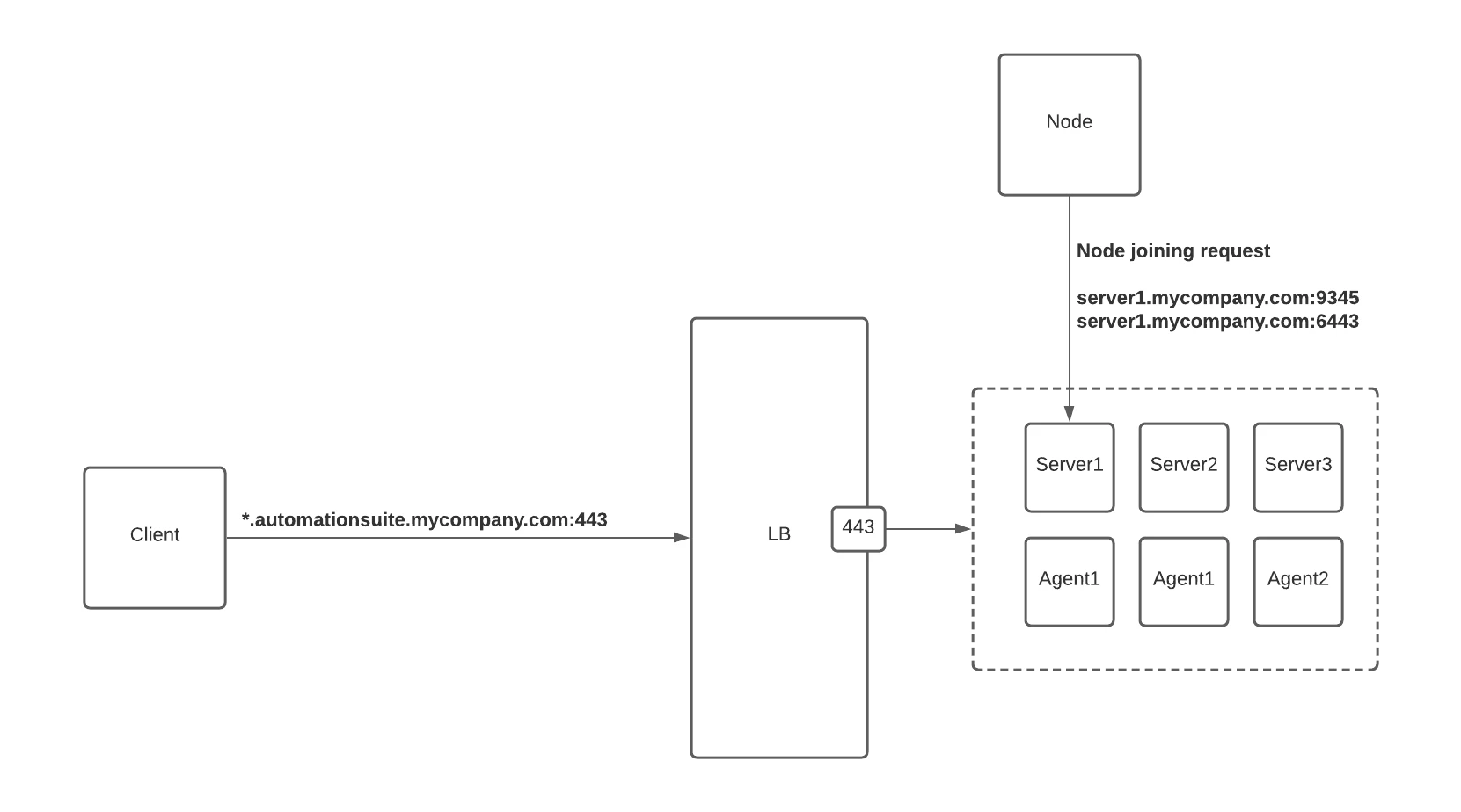

替代配置
此配置对安装过程中的节点故障没有弹性。
如果主服务器已关闭或已删除,则需要更新集群配置。
主服务器的 FQDN 需要重新映射到集群中可用的其他计算机。
配置后端池
创建一个后端池,如下所示:
- 创建节点池
在负载均衡器上启用端口
配置运行状况探测器
有关配置的更多详细信息,请参阅下图。
