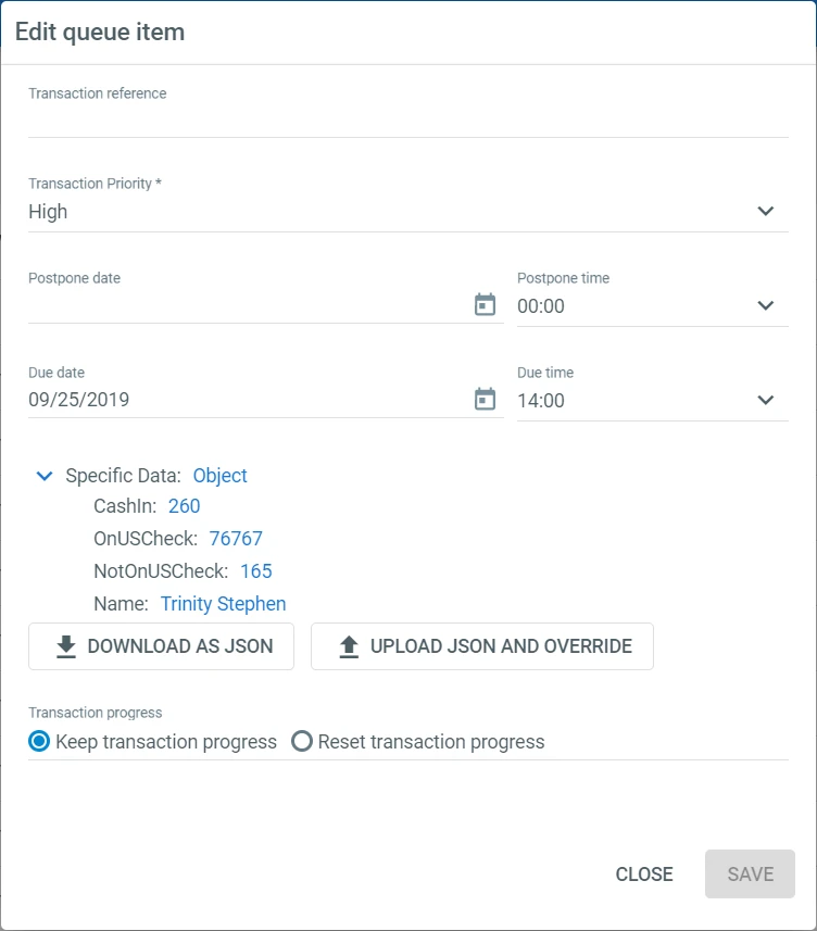

トランザクションを編集する​
個々のキュー アイテムを編集するには、次の手順を実行します。
  1. 希望のトランザクションの [その他のアクション] ボタンをクリックします。[その他のアクション] メニューが表示されます。
  2. [編集] を選択します。[キュー アイテムを編集] ウィンドウが表示されます。
  3. 編集可能なフィールドとその説明は次のとおりです。
    フィールド説明
    トランザクションの優先度The processing priority level of the transaction, can be set to Low,Normal, or High.
    優先度は、SLA 予測が無効化されたキューに対してのみ編集できます。SLA 予測が有効な場合、優先度は既定で高に設定されます。
    日付および時刻を延期するトランザクションが処理可能な最短の日時を入力します。
    期限日時トランザクションを処理する必要がある最終の日時を入力します。
    固有データ[JSON としてダウンロード] を選択し、確認と編集の対象とする、トランザクション アイテムの固有データを収めたファイルを取得します。[JSON をアップロードして上書き] ボタンを使用して、編集済みファイルまたは新規ファイルで現在のトランザクション データを置き換えることができます。
    ファイルに配列を含めることはできません。
    トランザクションの進行状況Populated according to the progress property defined in Studio. You can Keep transaction progress as is, or Reset transaction progress by selecting the corresponding radio button.
  4. トランザクションに編集内容を適用するには [保存] をクリックします。

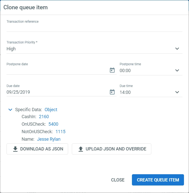

トランザクションを複製する​
個々のキュー アイテムを複製するには、次の手順を実行します。
  2. [複製] を選択します。[キュー アイテムを複製] ウィンドウが表示されます。
    フィールド 説明
    トランザクション参照
    キュー アイテムの一意の識別子です。このキーは Elasticsearch で特定のアイテムを検索してそのログを表示するために使用することができます。
    トランザクションの優先度
    日付および時刻を延期する
    期限日時
    固有データ
    • ファイルに配列を含めることはできません。
    • バック スラッシュはサポートされていません。
  4. 複製されたトランザクションを保存するには、[キュー アイテムを作成] をクリックします。
