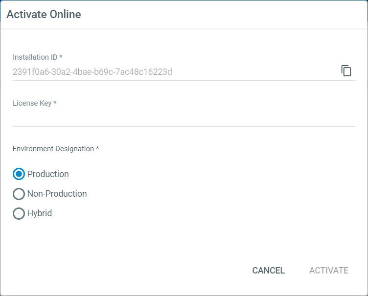

オンラインでのアクティベーション​
  1. Orchestrator で、テナント レベルまたはホスト レベルの [ライセンス] ページに移動します。[ライセンス] ページが表示されます。
  2. [オンラインでアクティベーション] をクリックします。[オンラインでアクティベーション] ウィンドウが表示されます。
  3. [インストール ID] フィールドには自動的に Orchestrator のインスタンスの一意の識別子が入力され、編集することはできません。
  4. [ライセンス キー] フィールドに、ライセンス キーを入力します。
  5. [環境の指定] フィールドで、ラジオ ボタンを使用して [運用環境]、[非運用環境]、[ハイブリッド] のどのインスタンスかを選択します。
  6. [アクティベーション] をクリックします。Orchestrator がライセンスされ、すぐに使用できます。

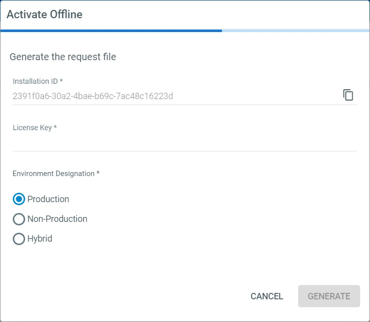

オフラインでのアクティベーション​
注:
CNG Key Isolation サービスが実行されていることを確認してください。このサービスは、UiPath がライセンスをオフラインで検証するときに必要です。
  2. [オフラインでアクティベーション] をクリックします。[オフラインでアクティベーション] ウィンドウが表示され、「有効なライセンス ファイルをお持ちですか?」という確認メッセージが表示されます。
  3. [いいえ] を選択し、[次へ] をクリックします。[要求ファイルを生成] ウィンドウが表示されます。
    注:
    If you already have a license file, select Yes. You will be prompted to upload the file to finish the activation.
  4. [インストール ID] フィールドには自動的に Orchestrator のインスタンスの一意の識別子が入力され、編集することはできません。
  5. [ライセンス キー] フィールドに、ライセンス キーを入力します。
  6. [環境の指定] フィールドで、ラジオ ボタンを使用して [運用環境]、[非運用環境]、[ハイブリッド] のどのインスタンスかを選択します。
  7. [生成] をクリックします。[オフラインでアクティベーション] ウィンドウに、アクティベーションを完了するための残りの手順が表示されます。
  8. [ダウンロード] ボタンをクリックして、要求ファイルをダウンロードします。
  9. From any computer with an internet connection, navigate to the Activation Portal.
  10. [ファイルからアップロード] ボタンを使用して、要求ファイルをアップロードします。
  11. [ライセンス ファイルを生成] をクリックします。ライセンス ファイルが生成され、保存されます。
  12. Orchestrator インスタンスに戻ります。[参照] ボタンをクリックして、ライセンス ファイルを選択します。
  13. [アクティベーション] をクリックします。Orchestrator がライセンスされ、すぐに使用できます。
