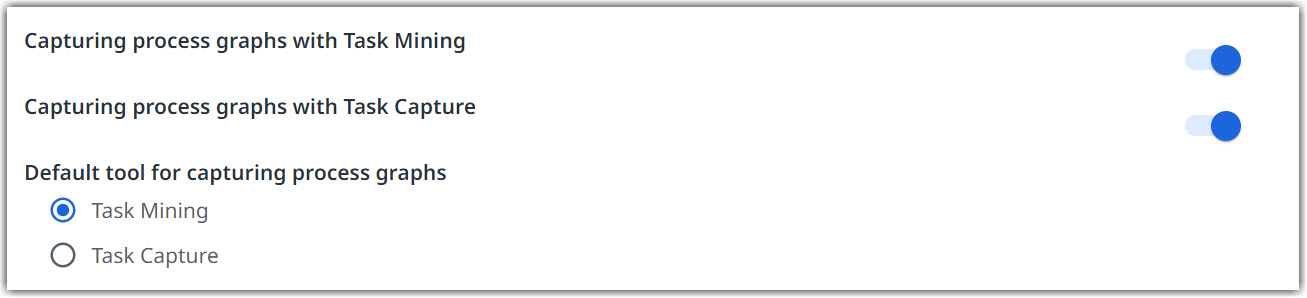

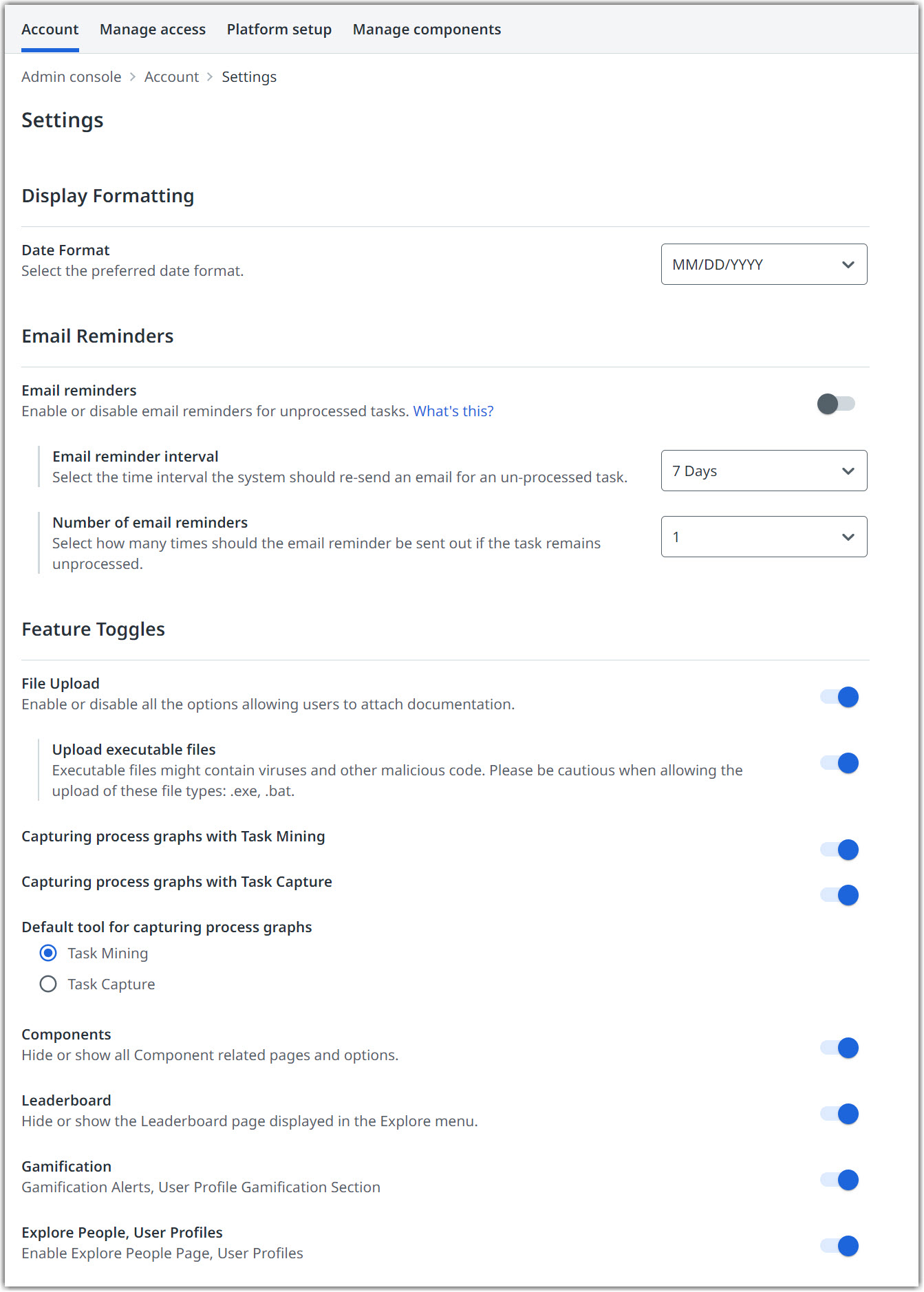

En la plataforma de Automation Hub, selecciona Consola de administración.
Selecciona la pestaña Cuenta y, en la lista desplegable, selecciona Configuración.
En la sección Alternar características, comprueba si está habilitado Capturar gráficos del proceso con Task Mining. La opción se desactiva si Task Mining no está presente en el tenant.
Escoge la herramienta predeterminada para capturar gráficos del proceso, seleccionando una de las opciones disponibles.

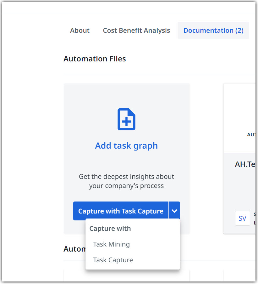

Para utilizar la integración desde una idea existente, realiza los siguientes pasos:

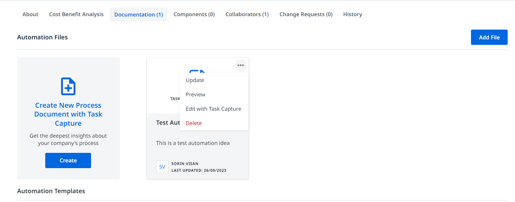

En la pestaña Documentación de un perfil de automatización, selecciona la flecha y, en la lista desplegable, selecciona la herramienta que deseas utilizar para documentar la idea entre Task Mining o Task Capture. Selecciona Capturar con Task Mining. Se crea automáticamente un nuevo proyecto en Task Mining y, después de guardar el flujo, la información se envía a Automation Hub.
Nota:Para utilizar Task Mining para documentar el proceso, necesitas el rol de Creador de proyectos en Task Mining para poder crear un proyecto.
Una vez que se crea el proyecto en Task Mining, se muestra un mensaje de confirmación en Automation Hub y el enlace está disponible en la sección Enlaces desde el lado derecho, encima de la sección Información básica.

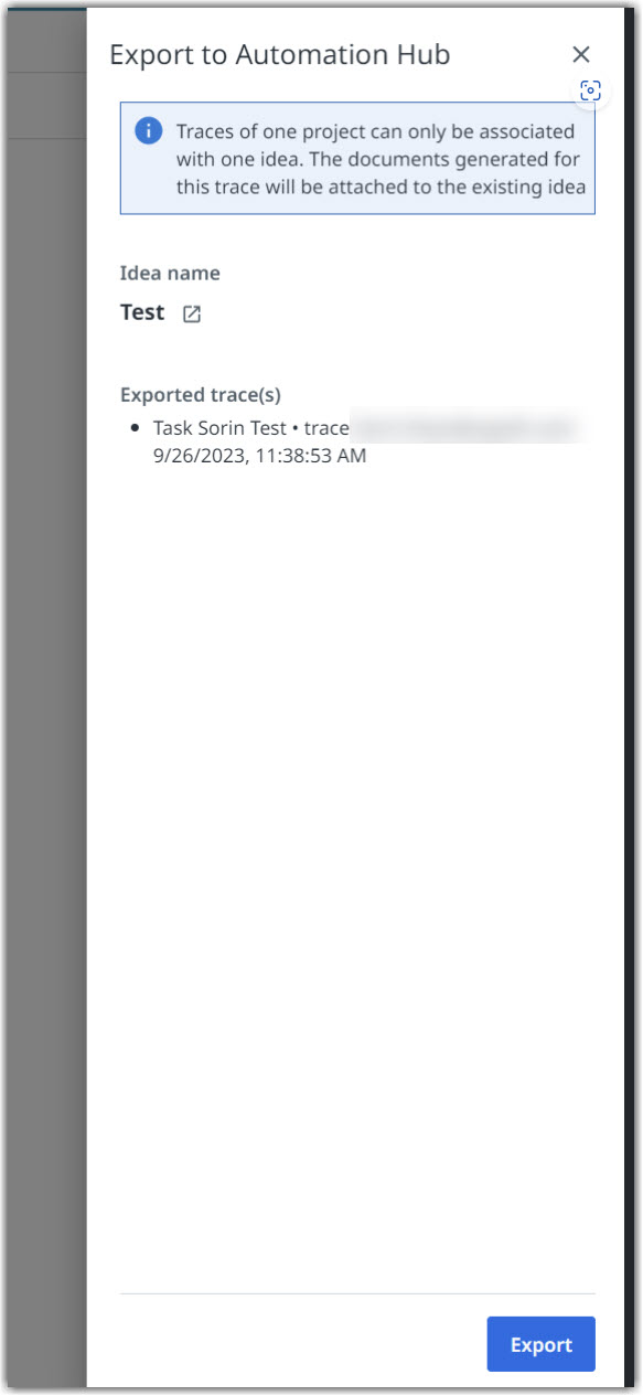

Nota:Si un proyecto de Task Mining ya está vinculado a una idea de Automation Hub , al utilizar la exportación, puedes ver el nombre de la idea y los seguimientos exportados para saber que la idea ya está asignada.
Documentos existentes
Para los documentos de Task Capture existentes, puedes seguir utilizando la opción Editar con Task Capture para actualizar tu proyecto. Esto también es aplicable si Task Mining se establece como la opción predeterminada para la creación.
