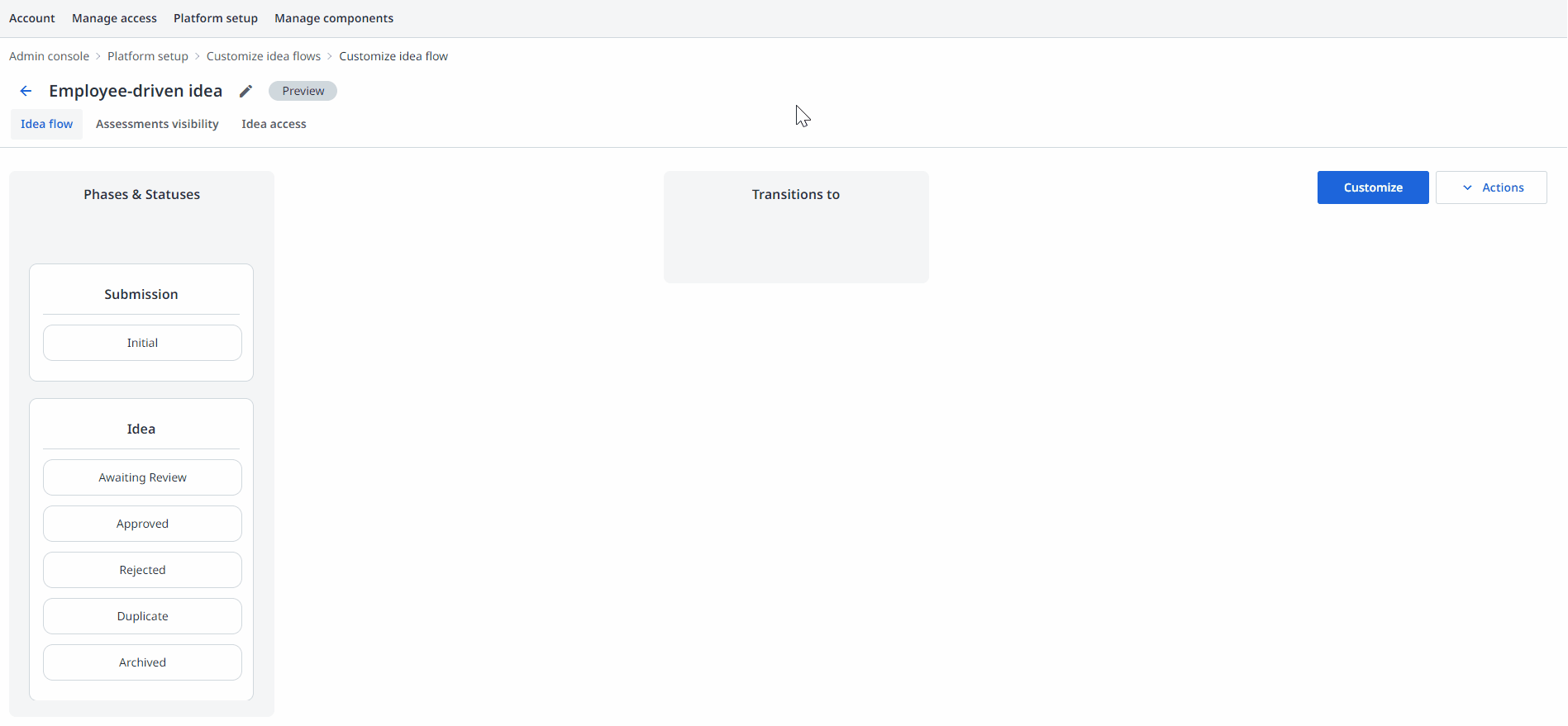

Para iniciar la personalización del flujo de ideas, selecciona Personalizar en la esquina superior derecha. Hay tres columnas principales disponibles:
Fases y estados

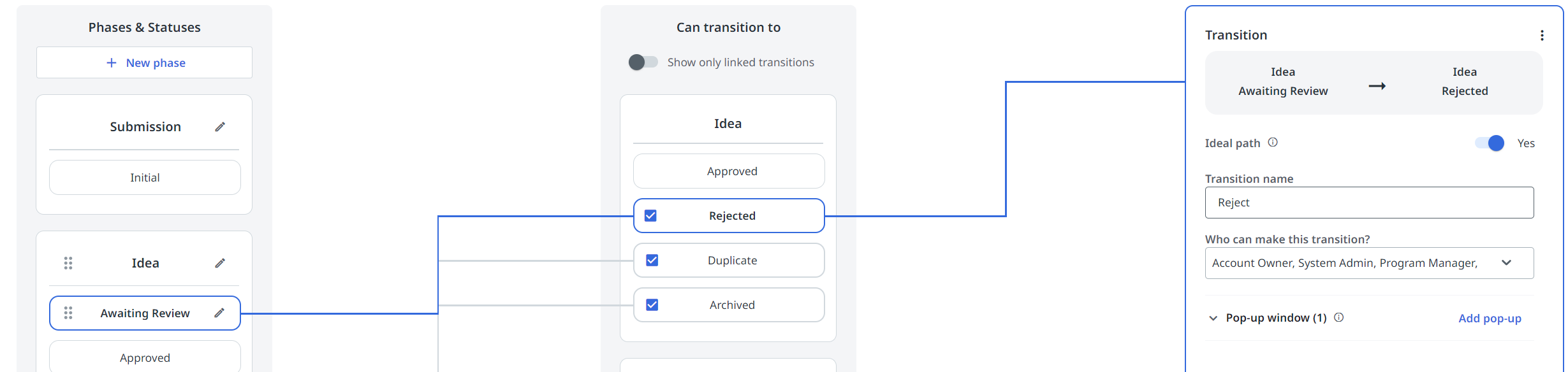

Configuración de las transiciones
Una transición es un enlace unidireccional entre dos estados, que pertenecen a la misma fase o a fases diferentes, y que permite que una idea pase de un estado a otro. Para editar o establecer la transición de un estado, sigue los pasos a continuación:
- Selecciona un estado en la sección Fases y estados. Se muestra un enlace unidireccional entre los dos estados.
- Si la opción Mostrar solo transiciones vinculadas está activada, puedes ver las transiciones establecidas actualmente. Si el botón de alternancia está desactivado, puedes ver todas las opciones de transición disponibles y, al hacer clic en la casilla de verificación situada delante del estado, puedes vincularlo al estado de la columna Fases y estados . La sección Transición aparece a la derecha.
- En la columna Transición , puedes establecer un título específico para la transición seleccionada en el cuadro Nombre de la transición . Esto te permite volver a etiquetar la Transición a texto que se muestra en el selector de lista desplegable Fase y estado de la página Perfil de automatización . Es un campo de texto obligatorio con un límite de 150 caracteres.
- A continuación, en ¿ Quién puede realizar esta transición?, puedes elegir en la lista desplegable qué roles pueden realizar la transición.

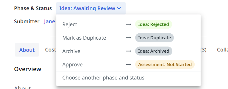

- La opción Ruta ideal hace más fácil que los usuarios que toman las decisiones entiendan cuál es el siguiente paso del flujo cuando miran un perfil de automatización.
Nota:
Cada transición que tenga el conmutador ACTIVADO para esta configuración se mostrará como la primera opción en verde en la lista desplegable Fase y estado en el perfil de automatización.
Gráfico 1.
Figura 2.
6. Haz una selección utilizando la opción DESACTIVADO/ACTIVADO de Marcar como ruta ideal.
Solo se puede marcar una transición como la ruta ideal por estado. Si marcas una segunda transición como la ruta ideal, la inicial se deselecciona automáticamente.
- Si para un determinado estado no hay ninguna transición marcada como la ruta ideal, la lista de transiciones se muestra en el mismo orden en que se muestran verticalmente en la columna Puede transición a .
