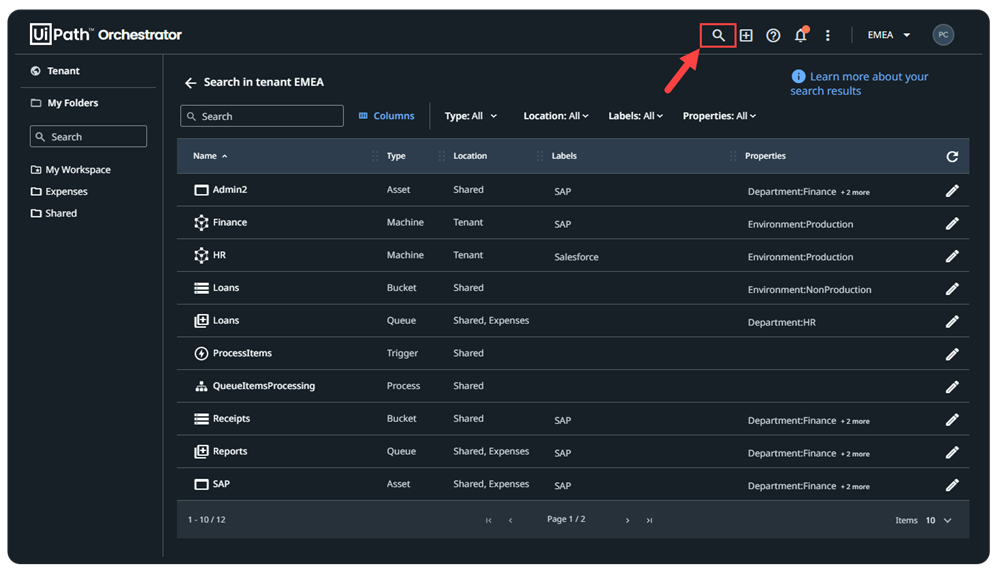

特定のタグを持つオブジェクトを表示する
タグを持つすべての Orchestrator オブジェクトを表示するには、以下の手順を実行します。
  1. Orchestrator のヘッダーで、テナント内を検索アイコンをクリックします。[テナント内を検索] ウィンドウに、そのテナントのすべてのオブジェクトの一覧が表示されます。
1001

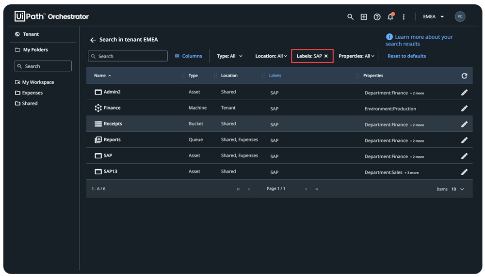

  1. [ラベル] ドロップダウンから、関連するオブジェクトを表示するためのラベルを選択します。オブジェクトのリストは、選択した値に基づいてフィルター処理されます。そのラベルを持つすべてのオブジェクトが表示されます。
1000
