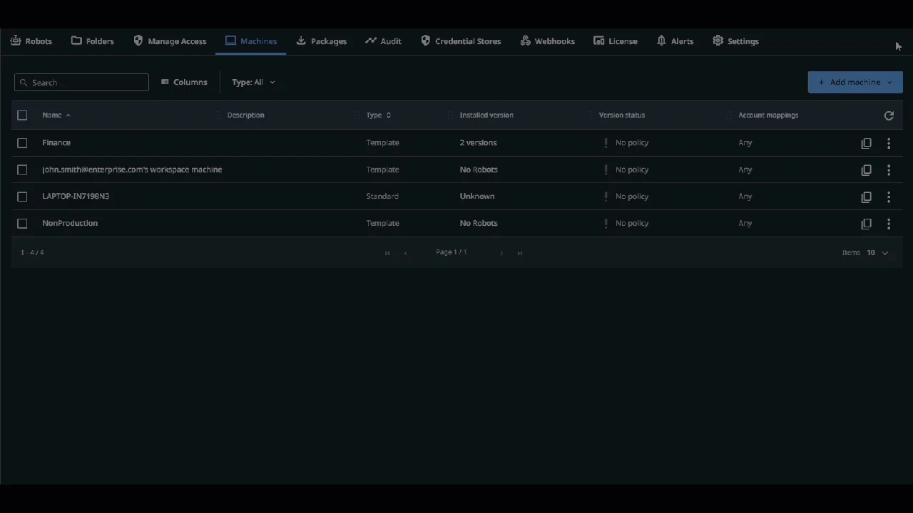

  1. [テナント] > [マシン] で、マシン テンプレートまたは標準マシンを作成します。標準マシンはクラシック フォルダーとの後方互換性を確保するために使用されますが、提供される機能は限られています。代わりに、モダン フォルダーに移行してマシン テンプレートを使用することをお勧めします。
    • 必要なランタイムをテンプレートに割り当てます。あるテンプレートに X 個のランタイムを割り当てると、そのテンプレートを使用して Orchestrator に接続された各ワークステーション用に、テナントのライセンス プールから X 個のライセンスが確保されます。これにより、このようなワークステーションのそれぞれで X 個のプロセスを同時に実行できます。
      たとえば、あるマシン テンプレートに 2 つの Unattended ランタイムと 3 つの NonProduction ランタイムを割り当てたとします。そのマシン テンプレートを使用して Orchestrator に接続された 3 台のワークステーションは、6 つの Unattended ライセンス (2 つの Unattended ライセンス × 3 台のワークステーション) と 9 つの NonProduction ライセンス (3 つの NonProduction ライセンス × 3 台のワークステーション) をテナントのライセンス プールから確保します。これにより、2 つの Unattended (それぞれ 3 つの非運用環境のプロセス) を各ワークステーションで同時に実行できます。
    • [サポートする使用方法] セクションで、プロセスの種類とプロセスの対応 OS を指定します。これにより、無人マシンで特定の種類のプロセスのみが実行されるにようにして、無人インフラストラクチャを最適化することができます。たとえば、Linux などの安価なマシンでクロスプラットフォーム プロセスを実行するよう設定し、Windows マシンを (他では実行できない) フォアグラウンド オートメーションに特化することができます。1 つの Windows デスクトップ、1 つの高密度 Windows Server、3 つの Linux マシンで構成される無人インフラストラクチャの最適化のをご覧ください。
  2. マシン テンプレートによって生成されたキーを使用して、マシンを Orchestrator に接続します。

  5. マシン テンプレートまたは標準マシンを作成し、キーを使用して Robot を Orchestrator に接続します。ランタイムをアタッチして、無人実行を可能にします。
    場所
    [テナント] > [マシン]
    • Orchestrator は個人用ワークスペースの所有者のマシン テンプレートを自動的に管理します。Development ランタイム付きのマシン テンプレートが自動的に作成され、新しい個人用ワークスペースごとに割り当てられます。
    • 個人用ワークスペース機能を使用せずにデバッグするには、デバッグに使用するマシンに NonProduction ランタイムをアタッチする必要があります。これにより、テナント レベルで使用可能なライセンス プールからランタイムが確保され、テンプレートに割り当てられます。また、アカウントが Orchestrator からジョブを開始できるようになります。割り当てられたランタイムは、ジョブの実行時に消費されます。
