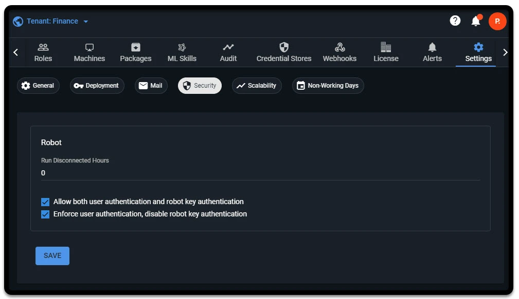

使用できる 3 つの認証メカニズムは、[設定] ページ > [セキュリティ] タブにある 2 つの Orchestrator テナント設定をどのように指定するかによって決定されます。
標準認証
[設定] ページ > [セキュリティ] タブで両方の認証オプションをクリアして、無期限の認証トークンを使用する接続のみを許可します。
ユーザー認証とロボット キー認証の両方を許可 - 未選択
ユーザー認証を強制し、ロボット キー認証を無効化 - 選択済み

セキュリティで保護された認証
[設定] ページ > [セキュリティ] タブで両方の認証オプションを有効化して、期限が切れるトークンを使用する接続のみを許可します。Orchestrator への HTTP 要求を作成したり、Attended ロボットを実行したり、Assistant でプロセスを表示したりするには、ユーザー ログインが必要です。
ユーザー認証とロボット キー認証の両方を許可 - 選択済み

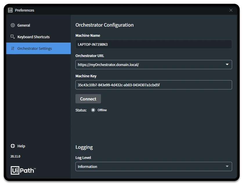

Assistant でマシン キーを使用する
Orchestrator で生成されたマシン キーを使用して、Attended ロボットを認証します。以下に対応しています。
- 標準認証
ハイブリッド認証
注:- 社内で Orchestrator の設定を担当する人は、Attended User と開発者に正しい Orchestrator URL とマシン キーを提供する必要があります。マシン オブジェクトを Orchestrator のフォルダーに割り当てる必要はありません。アカウントのみを割り当てます。
- 複数のアカウントが同一マシン上で作業している場合、それぞれに Orchestrator で作成されたロボットが必要です。
