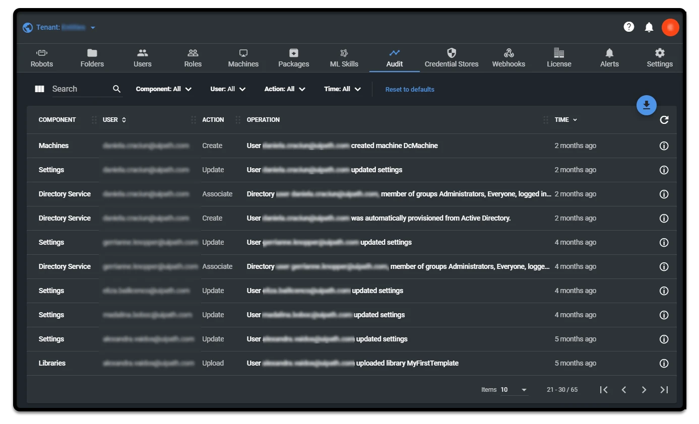

Orchestrator サービスからの監査では、特定のテナントにリンクされたすべてのイベントのリストが表示されます。フォルダーやマシンの作成、パッケージのアップロード、ロールの割り当て、設定の更新を確認できます。つまり、オーケストレーション プロセスに影響を与える可能性があるすべての手順が Orchestrator の [監査] ページにキャプチャされるということです。
You need to be an Administrator to access the Audit page at the tenant level.
