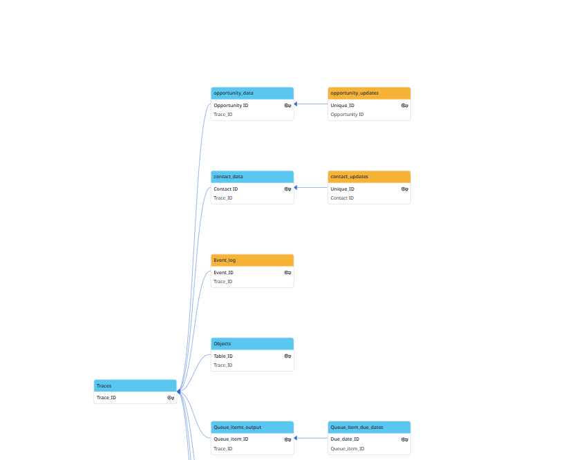

Accédez à la section Sortie dans Transformations de données et sélectionnez Modèle de données pour afficher le modèle de données de l’application Optimisation de processus.
Ajoutez les nouveaux tableaux d’objets externes et d’événements au modèle de données. Vérifiez que le champ
Trace_IDles tableaux d’objets externes ont bien été renseignés et joint. Pour de plus amples informations, consultez la section Modèles de données.L’illustration suivante affiche un exemple de modèle de données avec les nouveaux tableaux ajoutés
opportunity_dataetcontact_datadepuis Salesforce. -

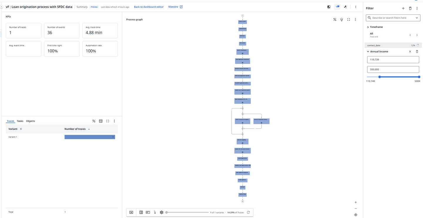

The external data is integrated into the Process Optimization app and available for visualization in dashboards. The process graph reflects the combined Maestro Orchestrate automation data and external object data from the connected source system.
L’illustration suivante montre un exemple de graphique de processus avec des données externes de Salesforce.
