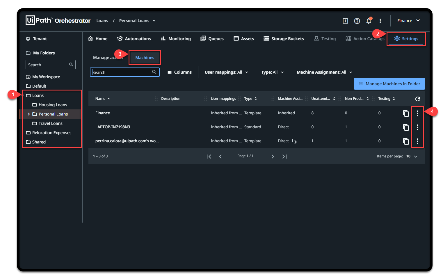

  1. [フォルダー] ページの [フォルダーを管理] ペインで、マシンを割り当てるフォルダーをクリックします。
  2. フォルダー コンテキストが表示されている右側のペインで、[マシン] タブを選択します。そのフォルダー内のすべてのマシン オブジェクトの一覧が表示されます。
  3. 子フォルダーにプッシュするマシンの横の [その他のアクション] > [サブフォルダーに反映] をクリックします。
  4. [はい、サブフォルダーに反映します] をクリックして操作を確認します。

  1. [フォルダー] ページの [フォルダーを管理] ペインで、マシンを削除するフォルダーをクリックします。
  3. 子フォルダーから削除するマシンの横の [その他のアクション] > [サブフォルダーから削除] をクリックします。
  4. [削除] をクリックして操作を確定します。

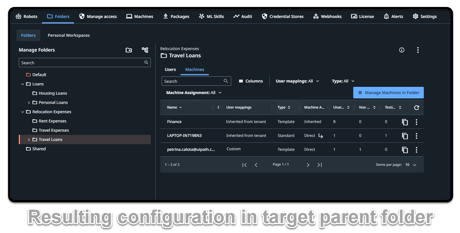

  1. 以下に、2 つのフォルダー構造とその初期設定を示します。
  1. [Travel Loans] フォルダーを [Relocation Expenses] フォルダーの下に移動すると、その変更による影響を知らせる次のウィンドウが表示されます。
946
  1. 移動を確定すると、移動後のフォルダーが新しいフォルダー階層に次のように表示されます。
1590
