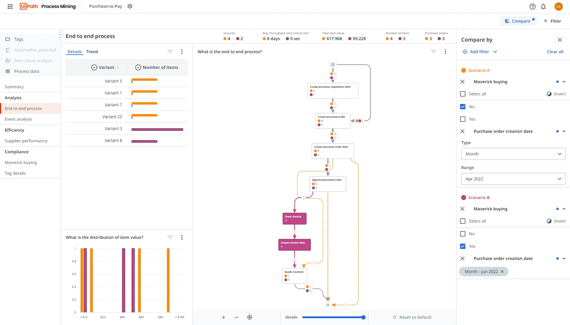

Visualización de la comparación por panel​
In the Compare by panel you can select which field you want to use for the comparison. Follow this step to display the Compare by panel.
Haz clic en Imagen de documentos en la esquina superior derecha del panel.
The process app is displayed in Compare mode and the Compare by panel is displayed to the right. See the illustration below.
Nota:
The Compare button is a toggle button. When the Compare by panel is visible, click on the Compare button to hide the Compare by panel.

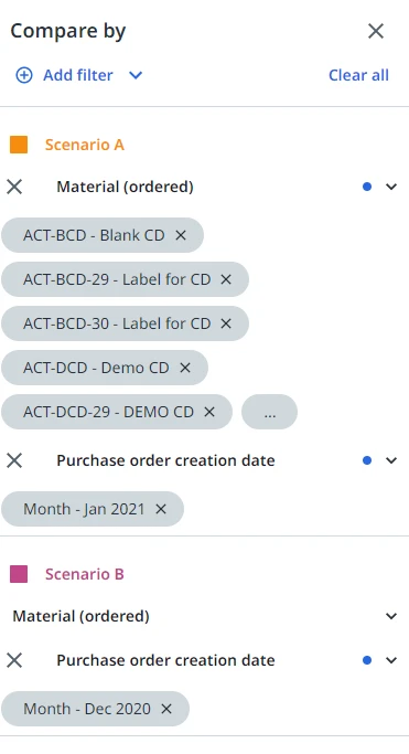

Añadir un filtro Comparar por​
Sigue estos pasos para añadir un filtro Comparar por .
  1. Selecciona Añadir filtro y selecciona uno o más campos para la comparación de la lista desplegable.
    The Compare by panel displays two scenarios: A and B. Scenario A is the main scenario and Scenario B is the comparing scenario. If you have selected a filter, scenario B will automatically be set as the inverse of scenario A. Each scenario has a different color. These colors correspond to the colors of the two scenarios in the dashboard.
  2. Si quieres comparar valores de campo específicos, selecciona los valores deseados para los filtros mostrados en el panel Comparar por .
Consulta la siguiente ilustración.
Si ya has especificado filtros en el panel Filtro , estos filtros se mostrarán en el panel Comparar por .

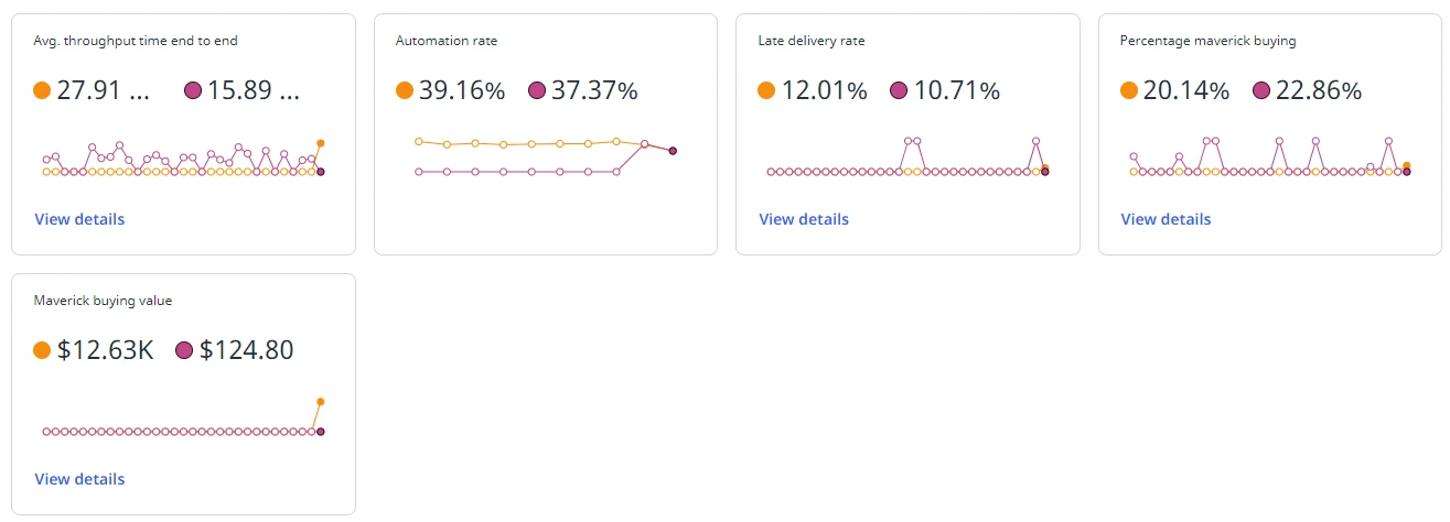

Ambos escenarios se muestran para los KPI en la barra de contexto según la leyenda de color en el panel Comparar por , que te permite analizar las diferencias entre los dos escenarios para los KPI. El valor para el Escenario A se muestra a la izquierda y el valor para el Escenario B se muestra a la derecha.

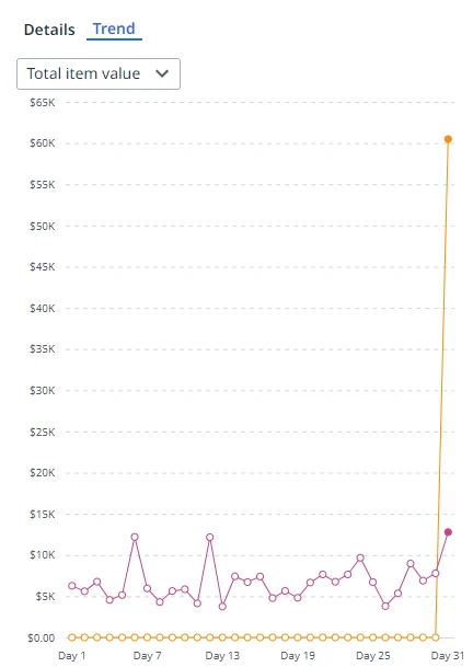

Para los gráficos de KPI más grandes, por ejemplo en los paneles Resumen , ambos escenarios se muestran como líneas de tendencia según la leyenda de color en el panel Comparar por , lo que te permite analizar las diferencias entre los dos escenarios para los KPI a lo largo del tiempo.

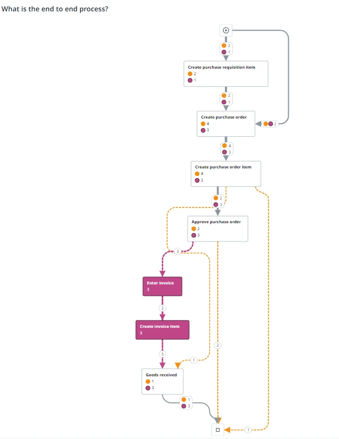

Con el gráfico de proceso, es posible comparar dos procesos diferentes en función de diferentes campos o diferentes períodos de tiempo. Ambos escenarios se combinan en el gráfico de proceso. La siguiente ilustración muestra un ejemplo.
En la métrica seleccionada, ambos escenarios son visibles en los bordes. Las actividades similares tanto para el Escenario A como para el Escenario B aparecen en blanco y las actividades que son diferentes para el Escenario A y el Escenario B tienen el color del escenario. Las líneas de puntos indican bordes que se desvían.

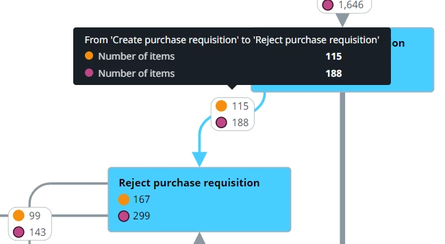

Al pasar el ratón sobre un borde, se muestra la información de contexto.
