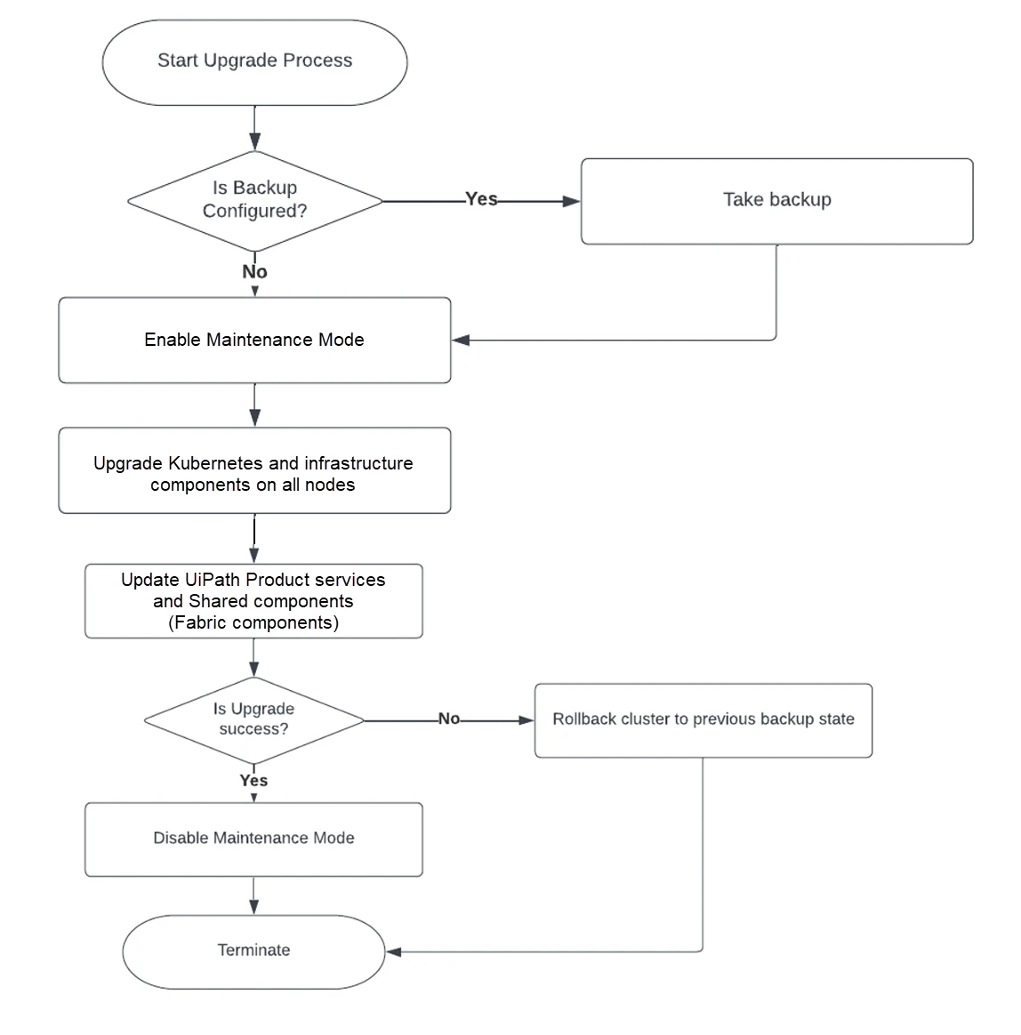

概述​
下图显示了成功执行升级操作所需的步骤。
要执行完整的升级操作,请执行以下步骤:
  1. 如果可能,在将集群升级到新版本之前配置备份。
  2. 通过关闭集群网络,在集群上启用维护模式,以避免在升级期间进行任何写入。 此步骤可确保升级的一致性。
  3. 升级所有集群节点上的 Kubernetes 和其他基础架构组件。
  4. 对于离线安装,请将私有 Docker 注册表与新的容器映像结合使用。
  5. 升级集群上的结构和共享组件。
  6. 升级服务(UiPath 产品)。
  7. 通过在集群上禁用维护模式来恢复集群。
