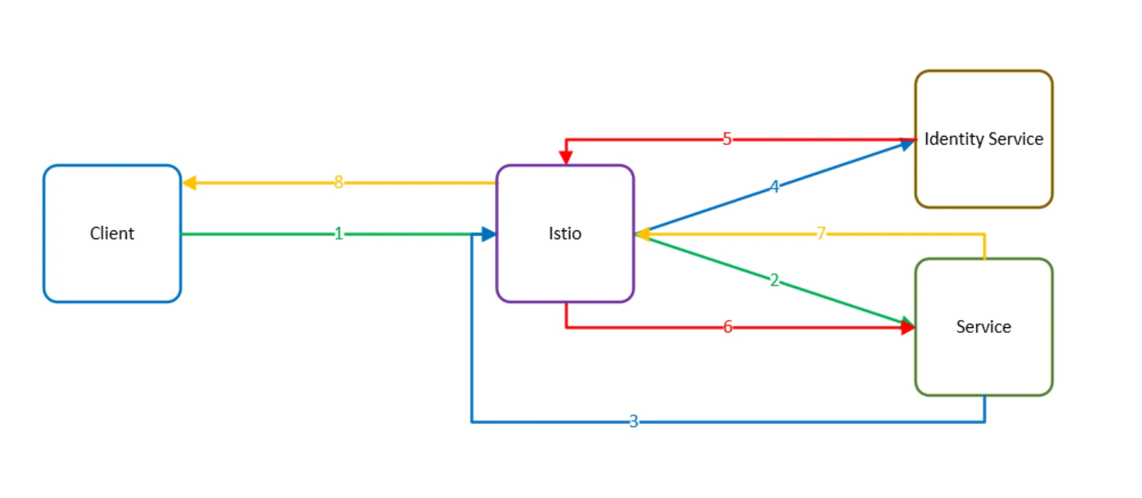

了解通信的工作方式
下图和流程说明了客户端如何连接到服务,以及如何通过身份服务完成身份验证。
客户端使用以下 URL 与服务(即 Orchestrator、Apps、Insights 等)建立连接:
https://automationsuite.mycompany.com/myorg/mytenant/service_。 -
Istio 拦截调用,并根据
service_的路径,将调用转发到特定服务。 -
该服务调用身份服务,以通过
https://automationsuite.mycompany.com/myorg/mytenant/identity_对来自客户端的传入请求进行身份验证。 -
Istio 拦截调用,并根据路径
identity_将请求转发到身份服务。 -
身份服务将响应及其结果返回给 Istio。
Istio 将响应返回给服务。 由于调用是使用 HTTPS 协议进行的,因此 Istio 返回带有 TLS 证书的响应,以确保连接安全。 如果服务信任 Istio 返回的服务器证书,则会批准响应。 否则,服务将拒绝响应。
该服务准备响应并将其发送回 Istio。
Istio 将请求转发回客户端。 如果客户端计算机信任证书,则整个请求都会成功。 否则,请求将失败。

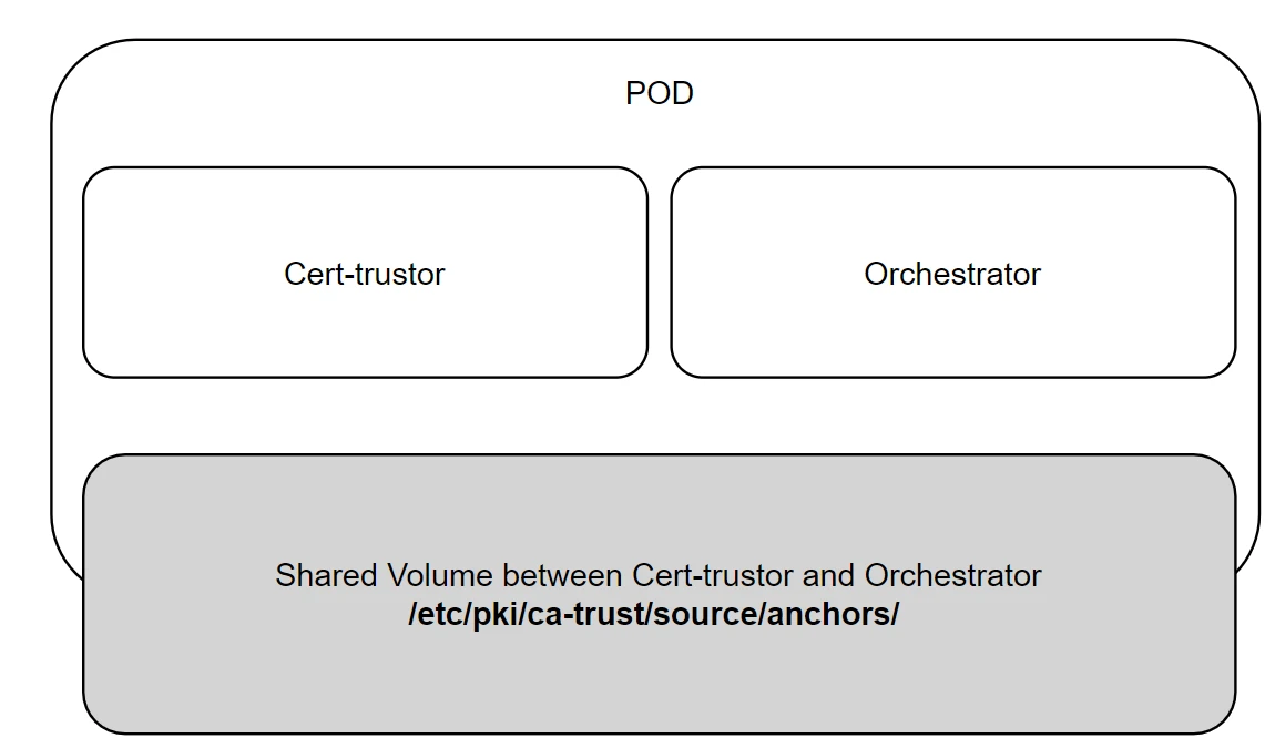

Pod 级别
Automation Suite 中有数百个容器正在运行。 为所有服务的每个容器手动添加证书将是一项艰巨的任务。 但是,Automation Suite 包含一个共享卷和一个初始化容器证书信任程序,以帮助完成此任务。 Init 是一个专用容器,在 Pod 中在应用程序容器之前运行,其生命周期在完成作业后立即结束。
在以下示例中,Orchestrator 服务在一个 Pod 中运行。 请注意,一个 Pod 可以包含多个容器。 在此 Pod 中,我们再注入一个名为Cert-trustor 的Init 容器。 此容器将包含根证书、中间证书和叶证书。
共享卷将同时附加到证书信任程序容器和 Orchestrator 服务容器。 它与 RHEL 操作系统证书信任存储区具有相同的路径: /etc/pki/ca-trust/ca/source/anchors 。
在 Orchestrator 运行之前,证书信任程序将执行一项作业,该作业将在/etc/pki/ca-trust/ca/source/anchors位置的共享卷中添加证书并终止。
证书将通过共享卷提供给 Orchestrator 服务。
