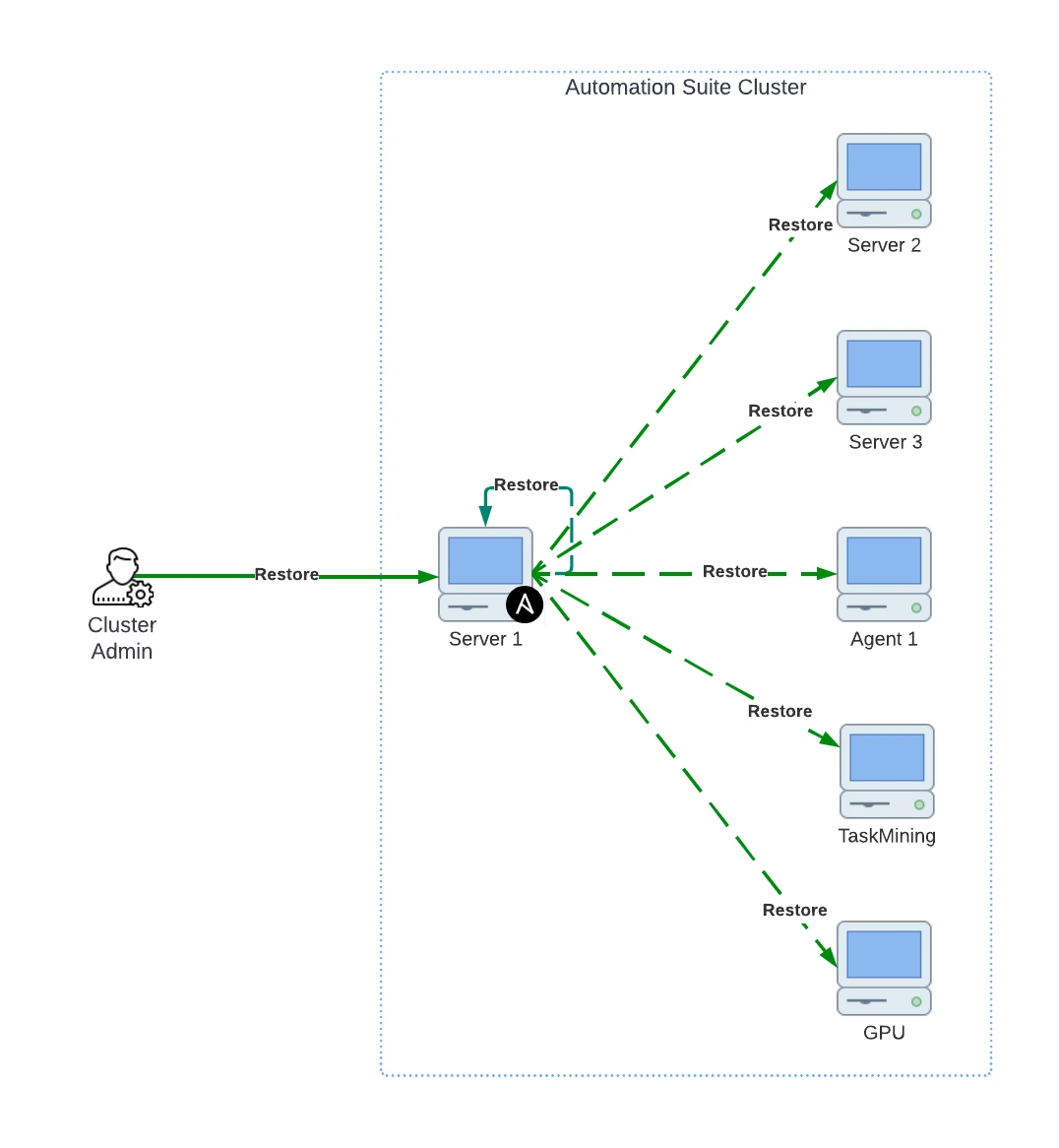

Ansible 可自动执行 Automation Suite 集群的还原流程。 在下图中,节点Server 1 (即 Ansible 主机节点)使用 Ansible 协调集群中所有节点的还原。
