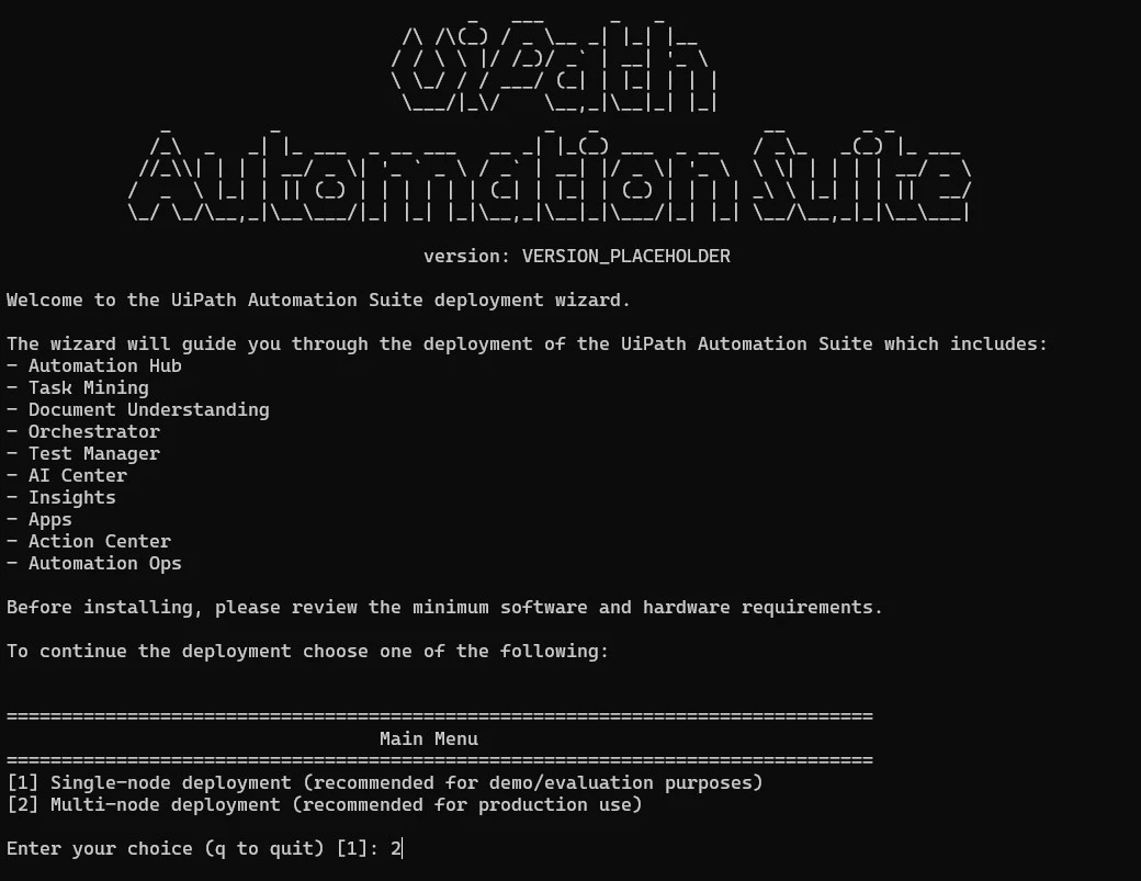

运行交互式安装向导以配置安装选项。该工具收集大多数常见安装选项的输入,并生成您可以在安装过程中使用的配置文件。
如果使用默认配置运行安装,则选择默认体验。 您将安装我们的核心平台:Orchestrator、Insights、Action Center、Test Manager、Automation Ops、Automation Hub 和 Data Service。
默认情况下启用高可用性,但您可以使用高级配置将其禁用。
要使用交互式安装程序安装 Automation Suite,请执行以下步骤:
选择“安装 UiPath Automation Suite”。
选择部署模式:选择“多节点”。
选择“继续”。
