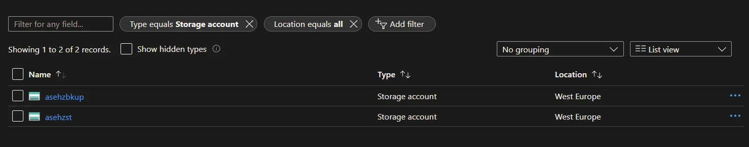

若要找到存储帐户,请执行以下步骤:
  1. 导航到执行部署的资源组。
  2. 按资源类型“存储帐户”筛选。
  3. 找到名称以st结尾的存储帐户。 例如:
  4. 选择存储帐户,然后选择“容器” 。选项为标志和日志。

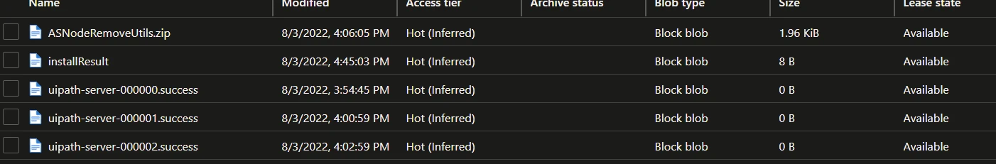

标志容器​
标志容器存储编排所需的各种标志或文件,或仅用于报告各种操作的状态。 在新集群上,标志容器内容通常如以下示例所示:
标志容器中的文件用于编排各种操作,例如集群上的 Automation Suite 安装流程,或特定集群操作,例如实例刷新。 例如:
  • uipath-server-000000.success表示已在集群的该特定节点上成功完成基础架构安装;
  • 如果整体安装成功,则installResult将显示为success 。

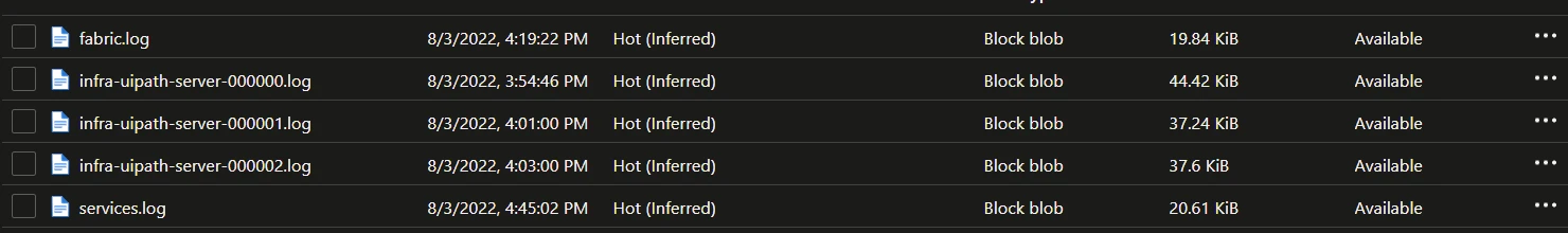

执行操作时,它通常会在日志容器中生成一个日志文件。 在新集群上,日志容器内容通常如以下示例所示:
日志容器中的每个文件都代表安装过程中特定步骤的日志。 例如:
  • infra-uipath-server-000000.log存储基础架构安装日志;
  • fabric.log存储结构安装的日志;
  • services.log存储应用程序和服务安装的日志。

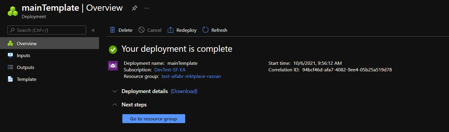

访问部署输出​
安装完成后,您需要访问“输出”选项卡中的“部署输出”。

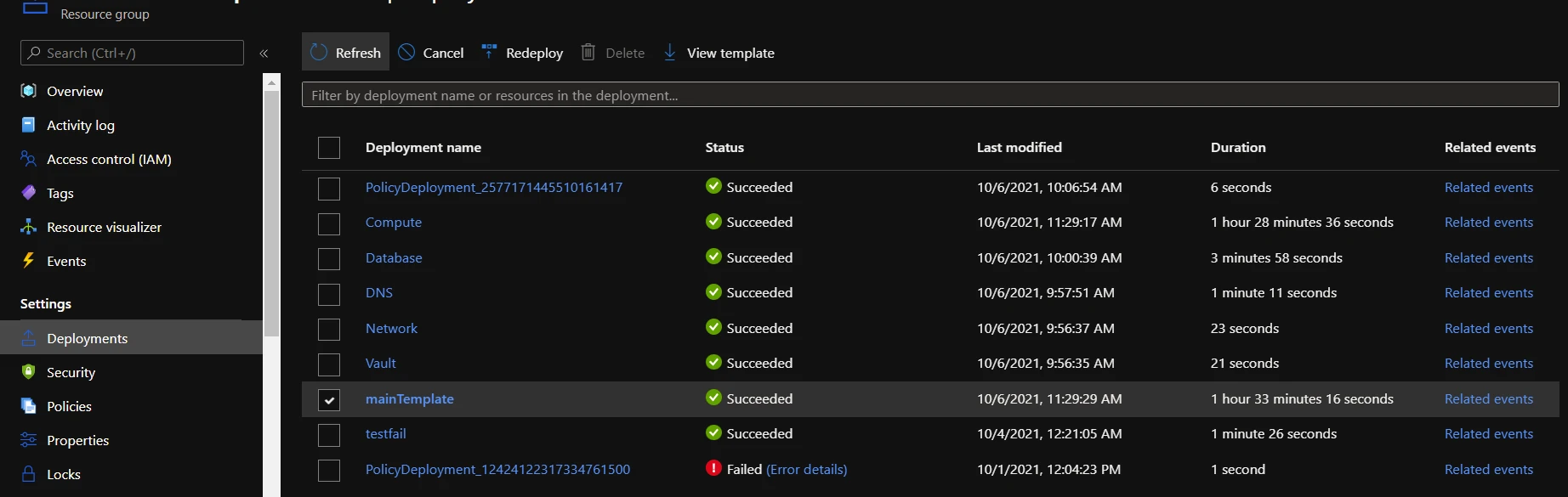

为此,请转到“资源组”,然后转到“部署”→“主模板(或类似 Microsoft.Template- DateTime ”)→“输出”。

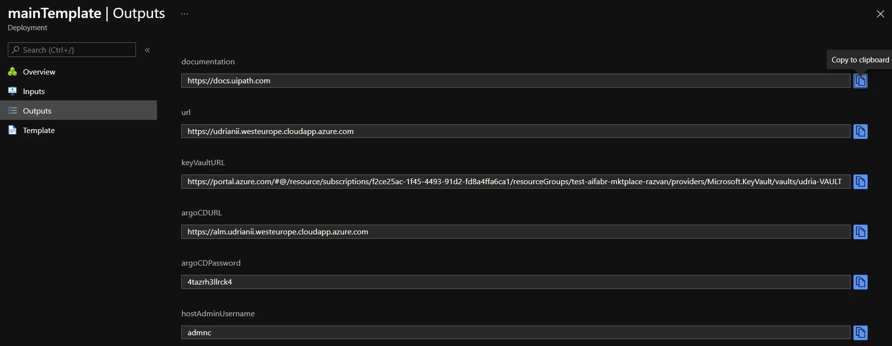

部署输出​
输出描述
文档文档链接。
URL负载均衡器 URL。可用于直接访问。
如果启用了自定义域,则此域将用于真实名称绑定。
密钥保险库 URL部署创建的密钥保险库的 Azure 门户 URL。它包含部署中使用的所有密码(凭据)。
ArgoCDURLThe URL for accessing ArgoCD. This is available within the VNet. External access to this URL must be set up as described in: Step 4: Configuring the DNS.
ArgoCD 密码用于登录 ArgoCD 门户的密码。
主机管理员用户名和主机管理员密码用于主机管理员的凭据。

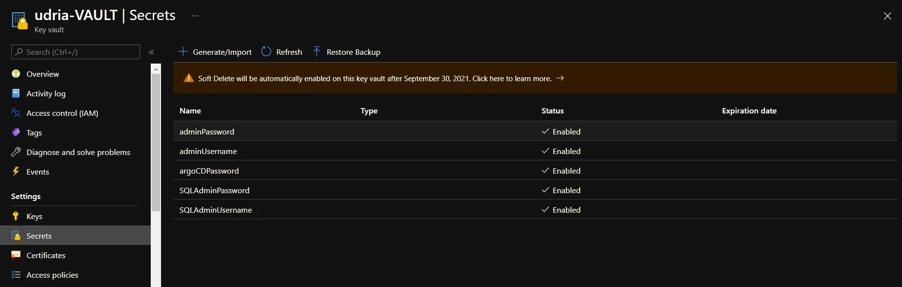

部署中使用的所有凭据都作为密码存储在部署期间配置的密钥保险库中。要访问密码,请在“资源组”中筛选资源,搜索“保险库”,然后单击“密码”。
备注:
如果您在“密码”选项卡下看到 The operation “List” is not enabled in the key vault’s access policy 警告,请执行以下步骤:
  1. 转到“访问策略”→“添加访问策略”→“配置模板”→“密码管理”→“选择主体”。
  2. 选择您的用户,然后单击“保存”。
  3. 导航回“密码”。警告应该消失,并且密码应该是可见的。

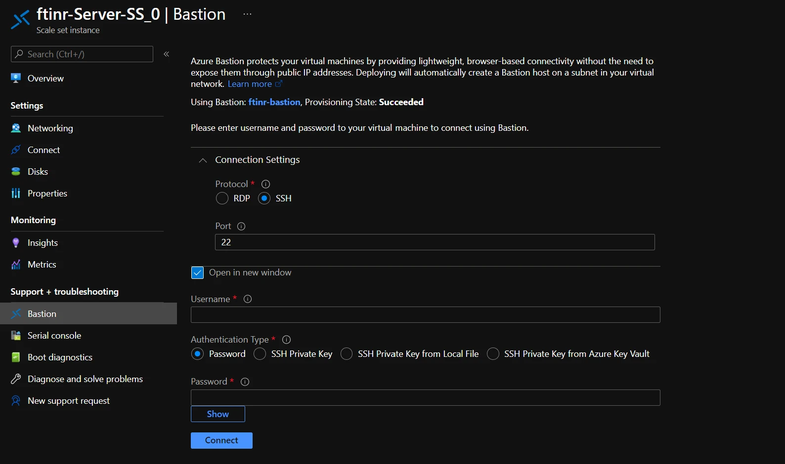

访问集群虚拟机​
虚拟机需在私有 VNet 中加以配置。您可以按照以下步骤通过 Azure 堡垒对其加以访问:
  1. 导航到已部署 Automation Suite 的资源组。

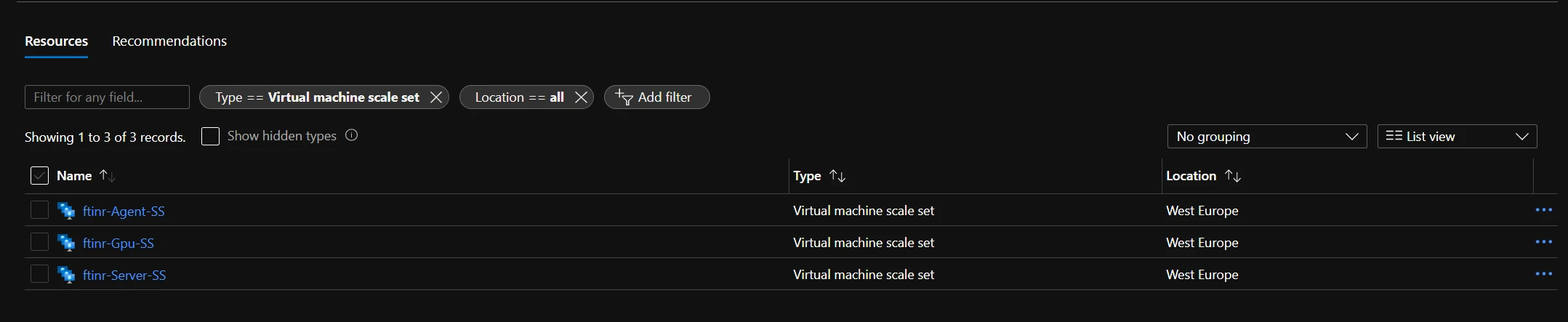

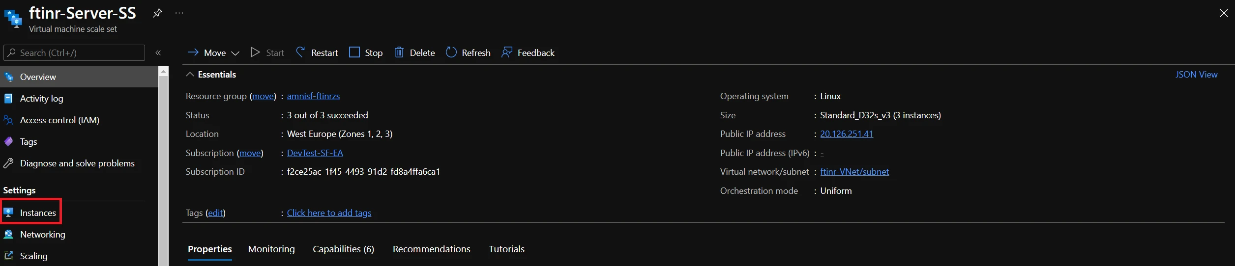

  2. 由于代理、GPU 代理和服务器虚拟机位于规模集内,因此您必须转到包含所需实例的规模集。

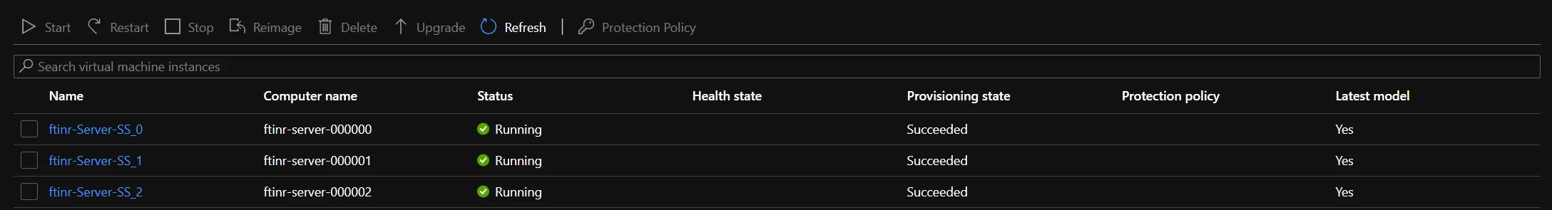

  3. 转到“设置”选项卡中的“实例”部分。

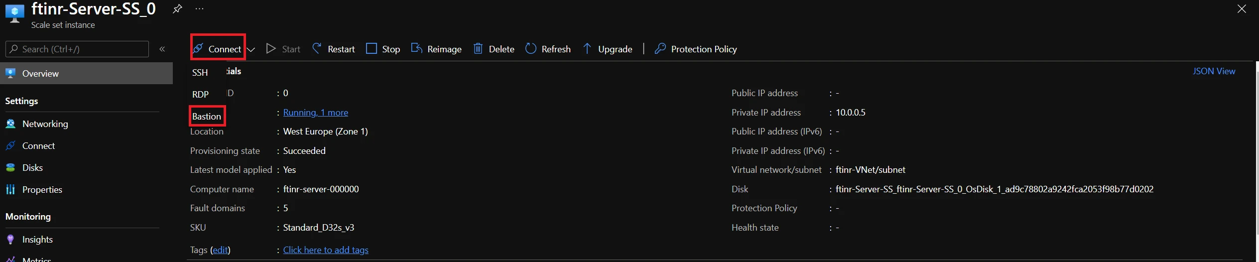

  4. 选择要连接的虚拟机的名称。
  5. 选择“连接”按钮,然后从下拉菜单中选择“堡垒” 。
  6. 输入部署中提供的凭据( “管理员用户名”和“管理员密码”参数,您可以在“密码”下的凭据密钥保险库中找到这些凭据),然后选择“连接” 。

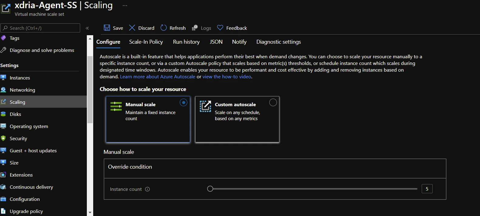

扩展集群​
从部署中配置的计算资源由 Azure 规模集组成,可轻松实现扩展。
您可以手动将其他资源添加到特定的规模集,包括添加服务器节点、代理节点或专用代理节点(例如 GPU 节点)。
您可以通过识别特定的规模集并直接添加资源来执行手动扩展。
为此,请执行以下步骤:

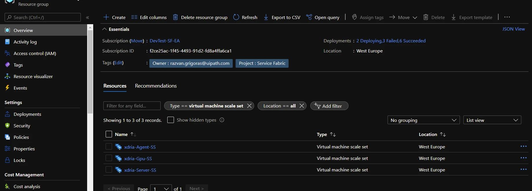

  1. 转到 Azure 门户并筛选特定的规模集:
  2. 选择适当的规模集,然后选择“缩放比例” 。
  3. 使用滑块或旁边的输入字段修改“实例计数”字段,然后选择“保存” 。
    备注:
    对于服务器规模集,实例计数需要为奇数。
  4. 缩放操作应在后台启动,完成后即有新资源可用。

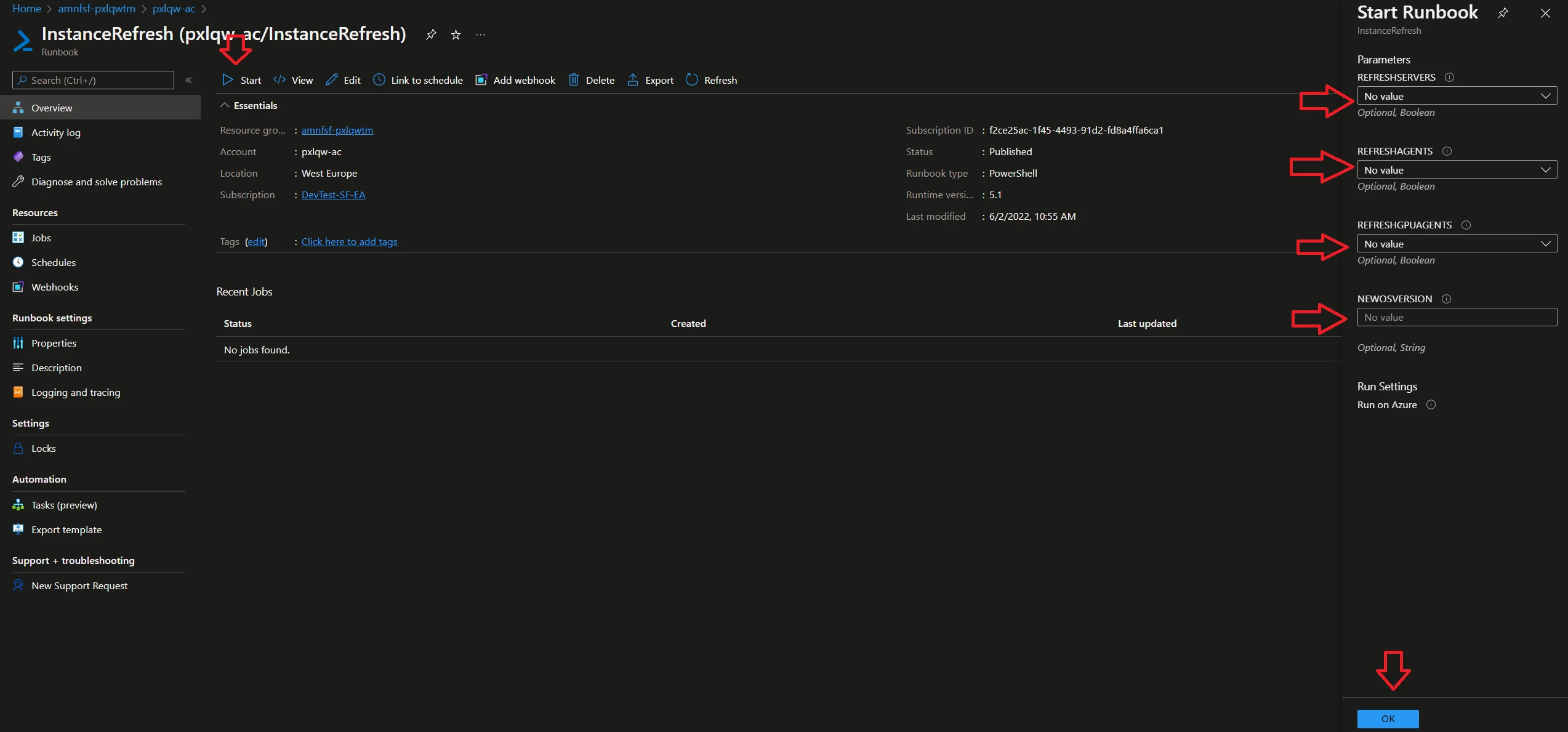

  1. 转到 Azure 门户并搜索名为InstanceRefresh的资源。
  2. 单击“开始” 按钮以打开参数列表。 考虑以下因素,完成参数:
    • 仅当参数REFRESH<node_type>设置为True时,才会对 VMSS 执行节点轮换操作。 如果将多个REFRESH<node_type>参数设置为True ,则 VMSS 节点轮换顺序将为服务器 -> 代理 -> GPU 代理。
    • 您必须提供NEWOSVERSION参数才能更新 VMSS 操作系统 SKU。 您可以使用az vm image list-skus --location <deployment_location> --offer RHEL --publisher RedHat --output table找到可用的 Azure 市场虚拟机映像 SKU。 当前的虚拟机不会自动更新为最新模型(为此需要执行节点轮换操作)。
      单击“确定”按钮以启动 Runbook。

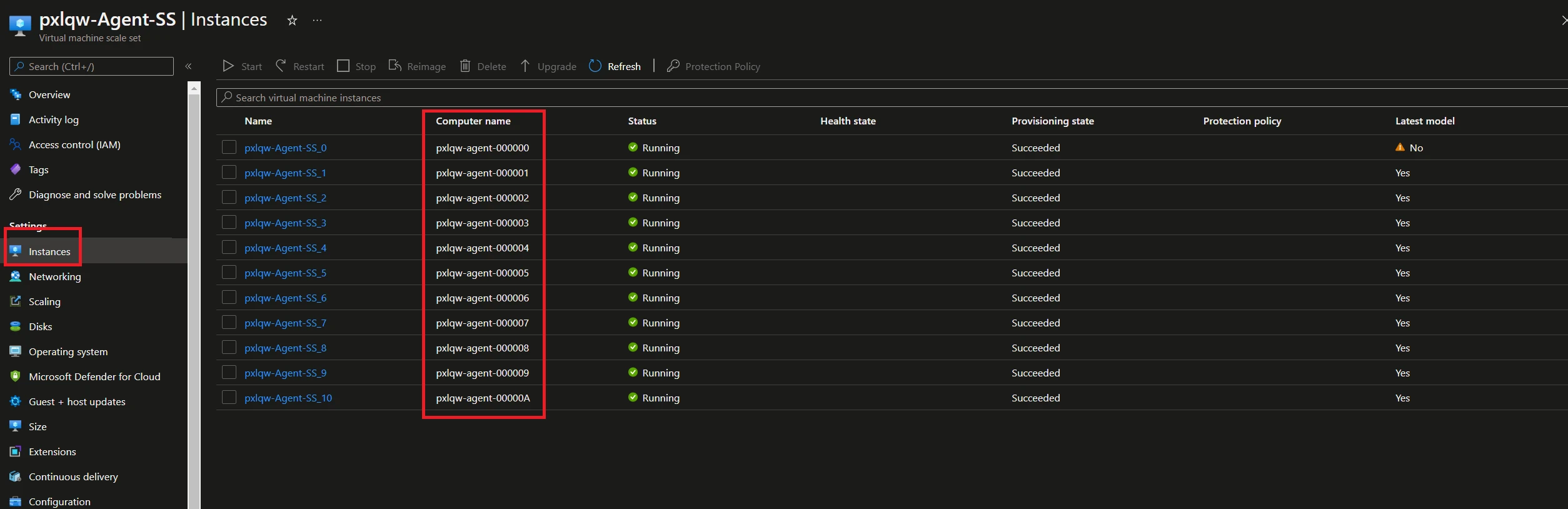

  1. 搜索要删除的节点的计算机名称。 为此,请转到 VMSS,然后单击Settings部分中的Instances 。

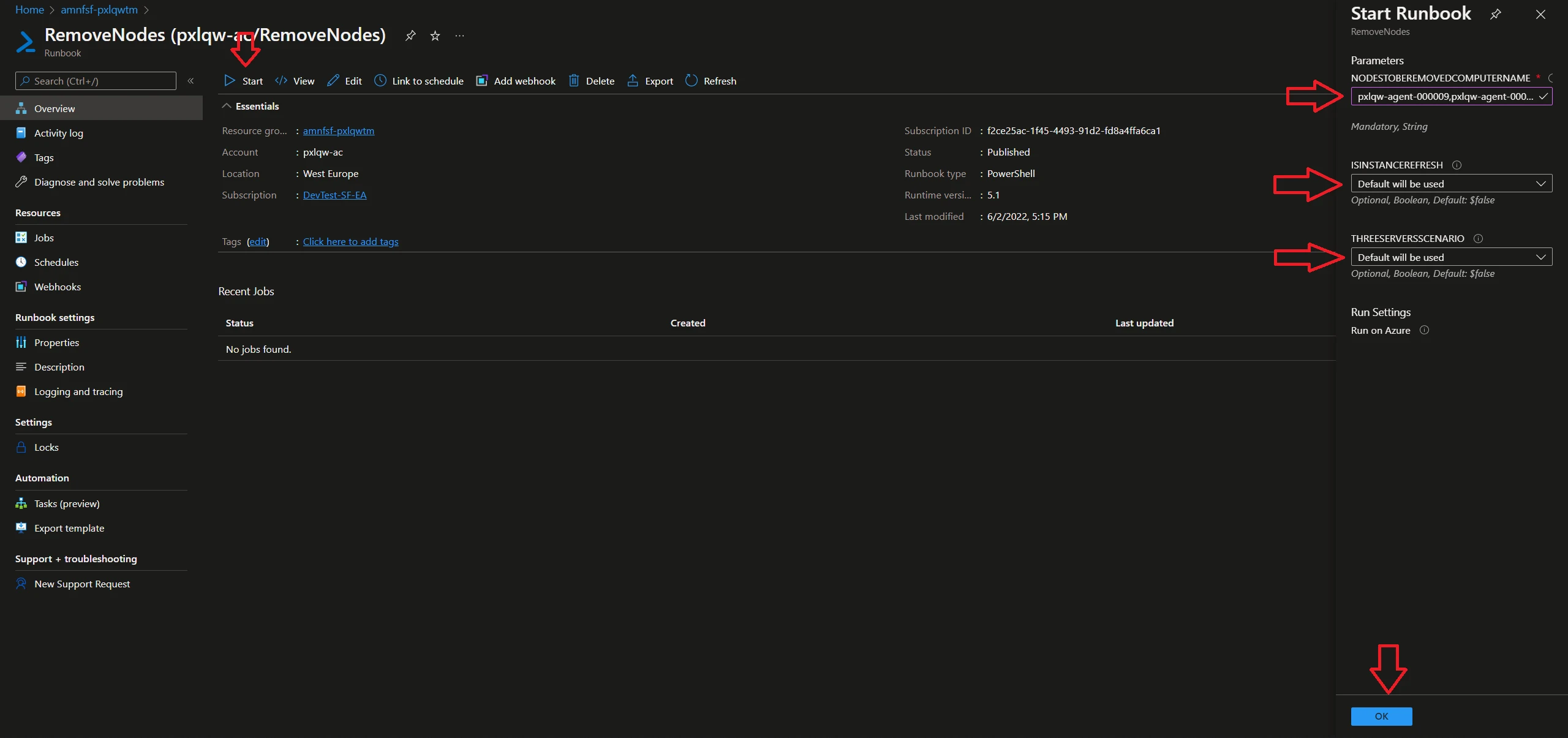

  2. 转到 Azure 门户并搜索名为RemoveNodes的资源。
  3. 单击“开始” 按钮以打开参数列表。 请考虑以下因素,完成参数:
    • NODESTOBEREMOVEDCOMPUTERNAME是以逗号分隔的要删除的虚拟机的计算机名称列表(例如pxlqw-agent-000009,pxlqw-agent-00000A ),并且是唯一的必需参数。 我们建议一次从单个 VMSS 中删除节点。
    • ISINSTANCEREFRESH和THREESERVERSSCENARIO是由InstanceRefresh包装程序填充的标志。

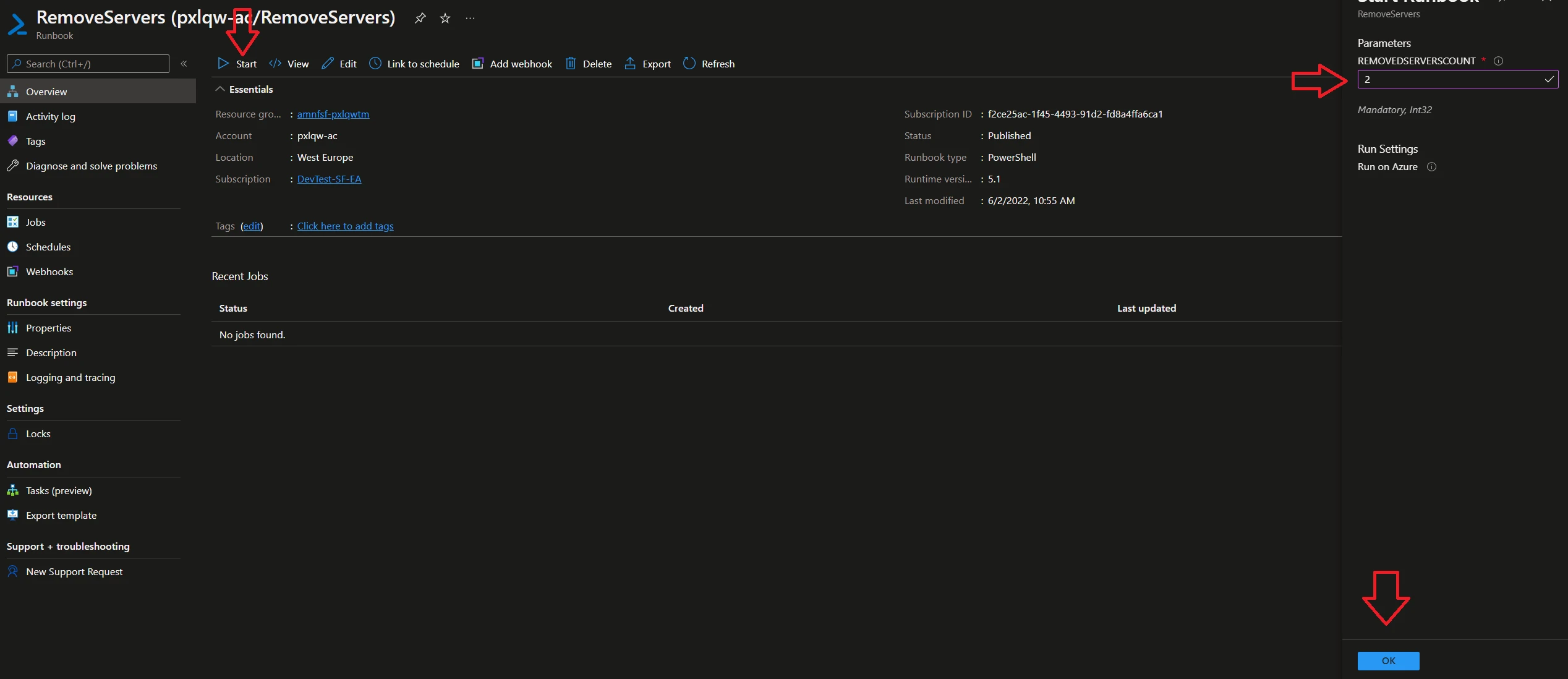

RemoveServers​
描述​
RemoveServers Runbook 具有以下用例:
  • 从 Automation Suite 集群中删除服务器。
用法​
  1. 转到 Azure 门户并搜索名为RemoveServers的资源。
  2. 单击“开始” 按钮以打开参数列表。 请考虑以下因素,完成参数:
  • REMOVEDSERVERSCOUNT是将要删除的服务器的数量。我们建议一次删除不超过 2 台服务器,以免遇到超长超时。
实施细节
RemoveServers Runbook 将从具有最多虚拟机的可用区中删除作为参数接收的服务器数量。
