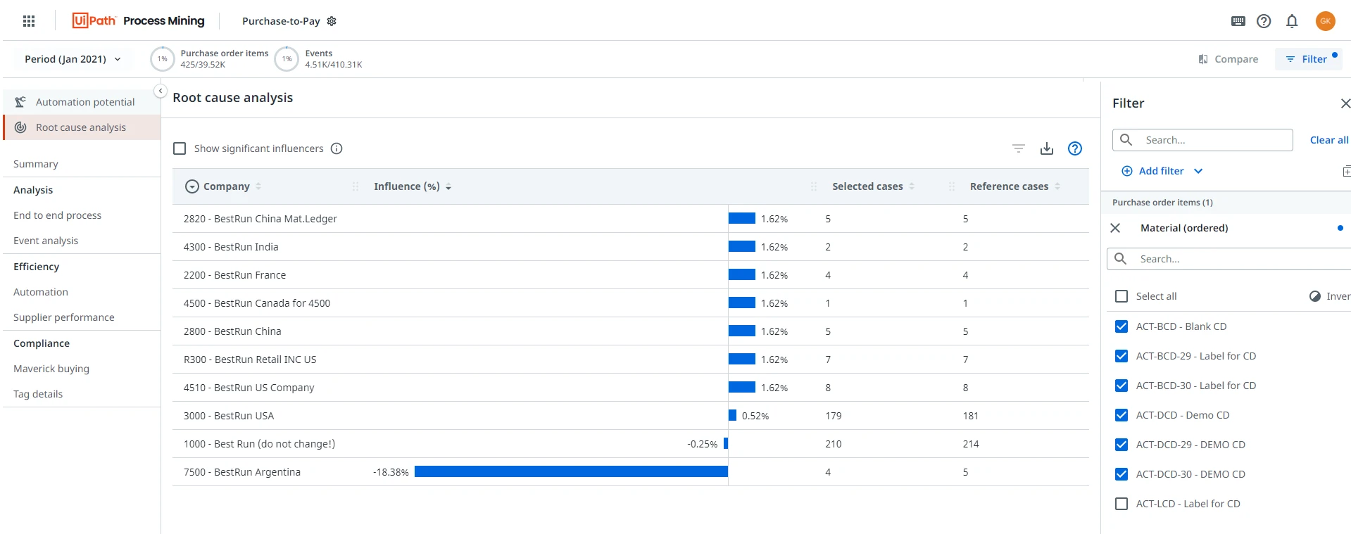

Realizar un análisis de la causa raíz​
Sigue estos pasos para realizar un análisis de la causa raíz.
  1. Usa el filtro Periodo para definir el conjunto de Casos de referencia.
  2. Haga clic en Imagen de documentos en el menú de la izquierda del panel.
  3. Añade filtros para definir el conjunto de Casos seleccionados, que son los casos en los que quieres analizar la influencia.
  4. Selecciona en el selector el campo que quieres utilizar para tu análisis.
Consulta la siguiente ilustración para ver un ejemplo.

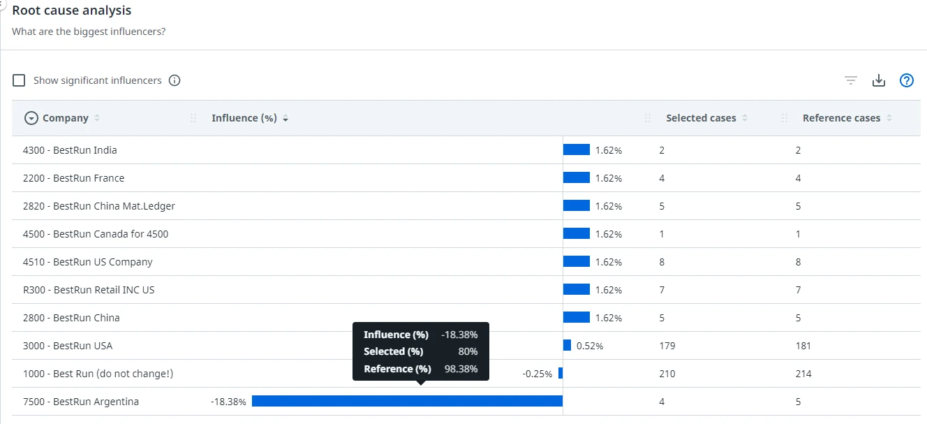

Influencia​
Para el campo seleccionado en el panel, se muestra el número de incidencias en los Casos seleccionados y en los Casos de referencia.
When hovering over the bars in the bar chart, the Influence (%) and the Reference (%) are displayed, See the illustration below for an example.
A continuación se muestra una descripción de las métricas.
MétricaDescripción
Influencia (%)La desviación de los Casos seleccionados (%) de la Referencia (%).
Casos seleccionados (%)Por valor de campo, la frecuencia relativa de los Casos seleccionados en el conjunto de Casos de referencia.
Referencia (%)El porcentaje del conjunto total de Casos seleccionados en el conjunto total de Casos de referencia.
Una gran desviación de la Referencia (%) indica una posible alta influencia en la selección.
