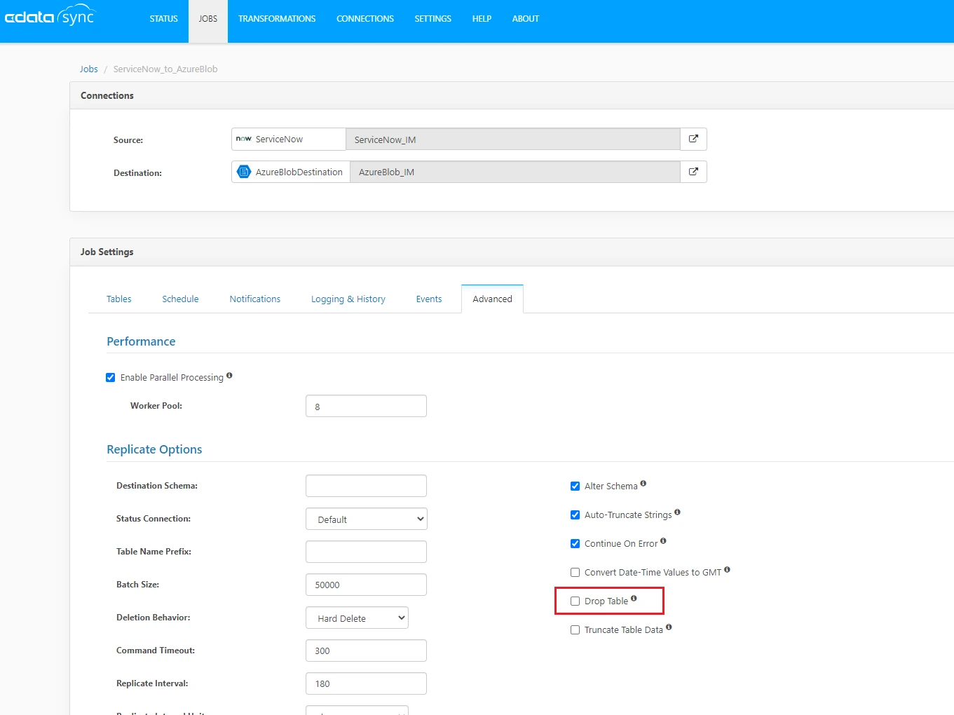

  1. Inicia la consola CData Sync Admin e inicia sesión como administrador utilizando las credenciales definidas durante la instalación de CData Sync.
  2. Click on JOBS in the menu bar and double-click on the extraction job to open the Job Settings.
  3. Go to the Advanced tab, and deselect the Drop Table option. This enables incremental extraction.
La primera vez que se ejecuta el trabajo de extracción de CData Sync, se realiza una extracción completa y se extraen todos los datos de origen. La próxima vez que se ejecute el trabajo de extracción de CData Sync, solo se extraen los datos que han cambiado en el origen y el delta se añade a los datos ya extraídos.
