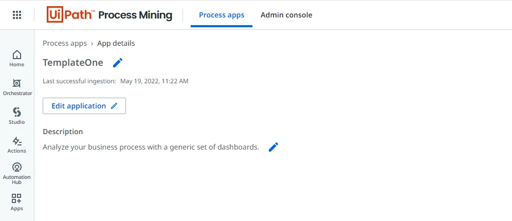

    Se muestra la página Detalles de la app. Consulta la siguiente ilustración para ver un ejemplo.

Cambiar el nombre o la descripción de la app de proceso​
Sigue estos pasos para editar el nombre y/o la descripción breve de la app de proceso.
  1. Click on Imagen de documentos .
  2. Edita el nombre o la descripción como desees.
    El nombre de la app debe ser único. Si ya existe una app con el nombre que has especificado para tu tenant, se mostrará un mensaje y no se podrá guardar el nuevo nombre.
  3. Haga clic en Imagen de documentos para guardar los cambios, o haz clic en Imagen de documentos para cancelar la edición.
El Imagen de documentos El icono solo está habilitado cuando el nombre o la descripción original ha cambiado.
Editar paneles​
Puedes editar los paneles de la app de proceso abierta para personalizar la app según las necesidades de tu negocio. Puedes abrir directamente el Editor del panel que ofrece varias opciones para crear diferentes vistas y para organizar, agrupar y filtrar datos.
Sigue este paso para abrir el editor del panel.
  1. Haz clic en el botón Editar aplicación en la página Detalles de la app.
Haz clic en el botón Editar aplicación de proceso en la parte superior de la página Editor de panel para regresar a la página Detalles de la aplicación. Por ejemplo Imagen de documentos.
