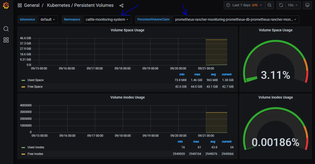

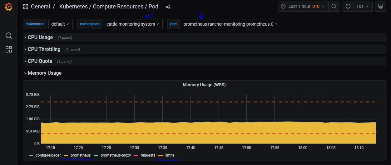

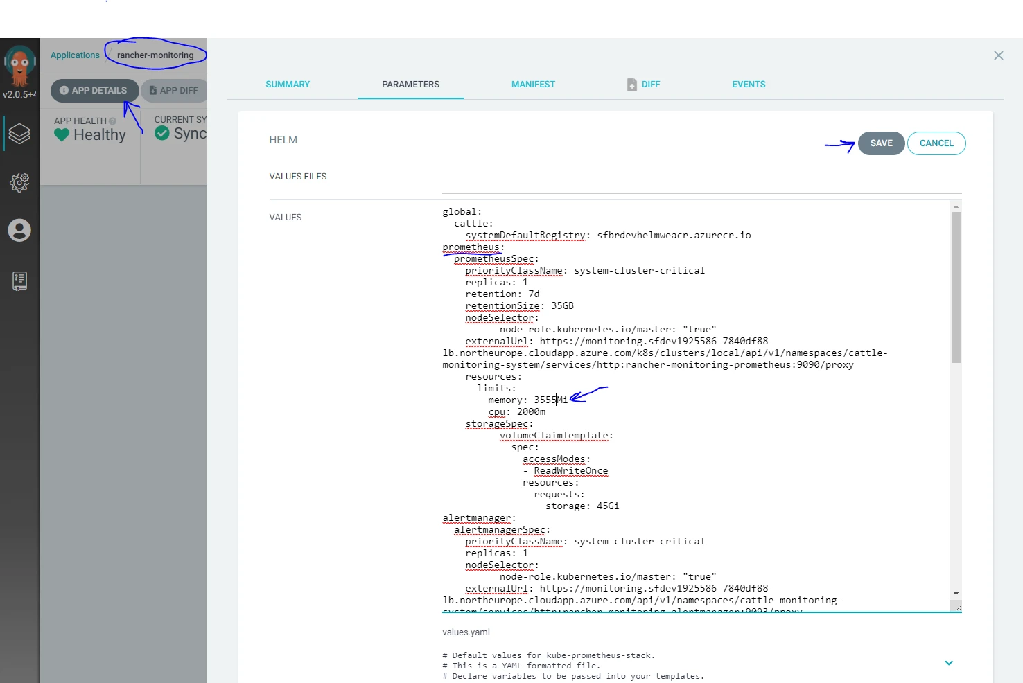

PrometheusMemoryUsage, PrometheusStorageUsage
当集群接近配置的内存和存储限制时,这些警示会发出警告。 这可能发生在最近使用量大幅增加的集群上(通常来自机器人而不是用户),或者在未调整 Prometheus 资源的情况下将节点添加到集群中时。 这是因为要收集的指标数量增加。
可以在 Kubernetes/持久卷仪表板上看到存储利用率的提高率:
You can adjust it by resizing the PVC as instructed here: Configuring the cluster.
可以在 Kubernetes/计算资源/Pod 仪表板上看到内存利用率的增加率。
您可以通过在 ArgoCD 的 rancher-monitoring 应用程序中编辑 Prometheus 内存资源限制来进行调整。单击“保存”后,rancher-monitoring 应用程序将自动重新同步。
请注意,Prometheus 需要一些时间才能重新启动并再次开始在 Grafana 中显示指标。通常情况下,耗时不到 10 分钟,即使是大型集群也不例外。
