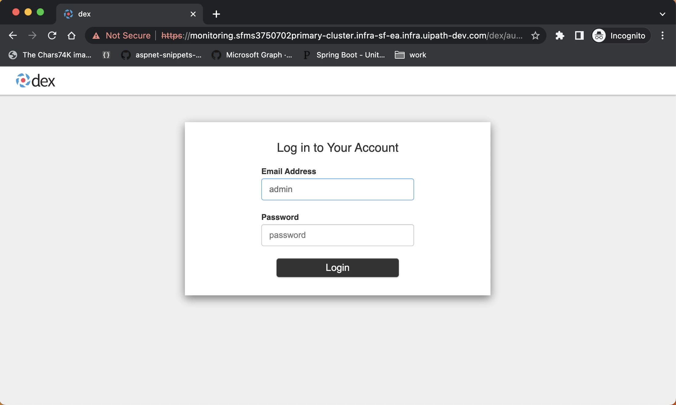

监控工具身份验证
首次访问监控工具时,请使用以下默认凭据以管理员身份登录:
用户名: admin
密码:要检索密码,请运行以下命令:
kubectl get secrets/dex-static-credential -n uipath-auth -o "jsonpath={.data['password']}" | base64 -dkubectl get secrets/dex-static-credential -n uipath-auth -o "jsonpath={.data['password']}" | base64 -d
