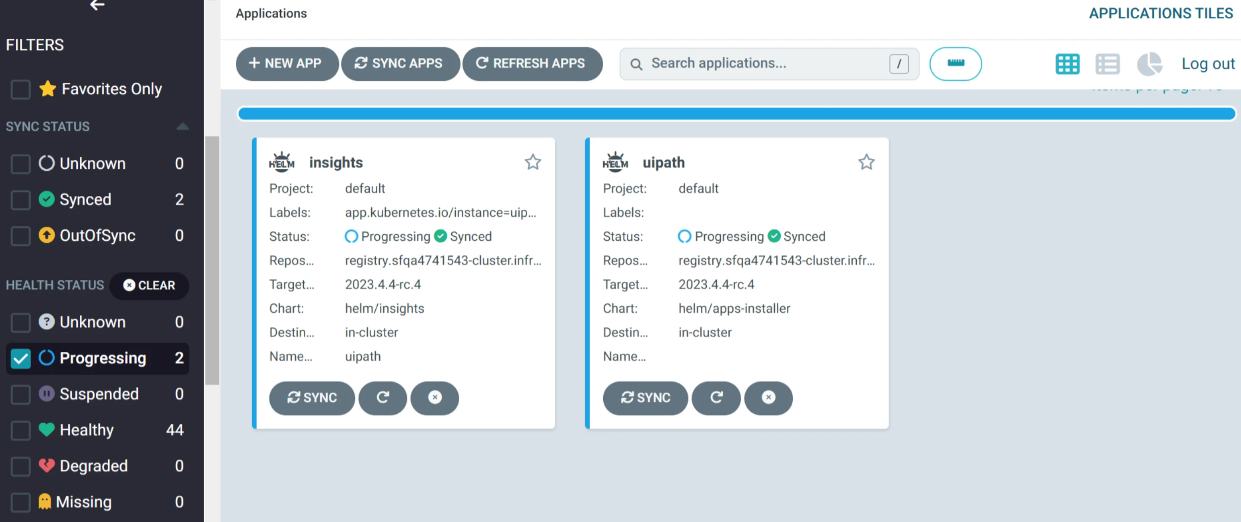

有时,当主机重新启动时,insights-insightslooker Pod 由于卷附件问题而无法启动。发生这种情况时,insights 应用程序将卡在“进行中”状态,如下图所示:

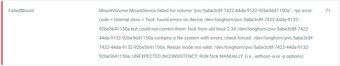

如果您在 ArgoCD 用户界面中检查 insights-insightslooker Pod,应该会收到以下错误消息:

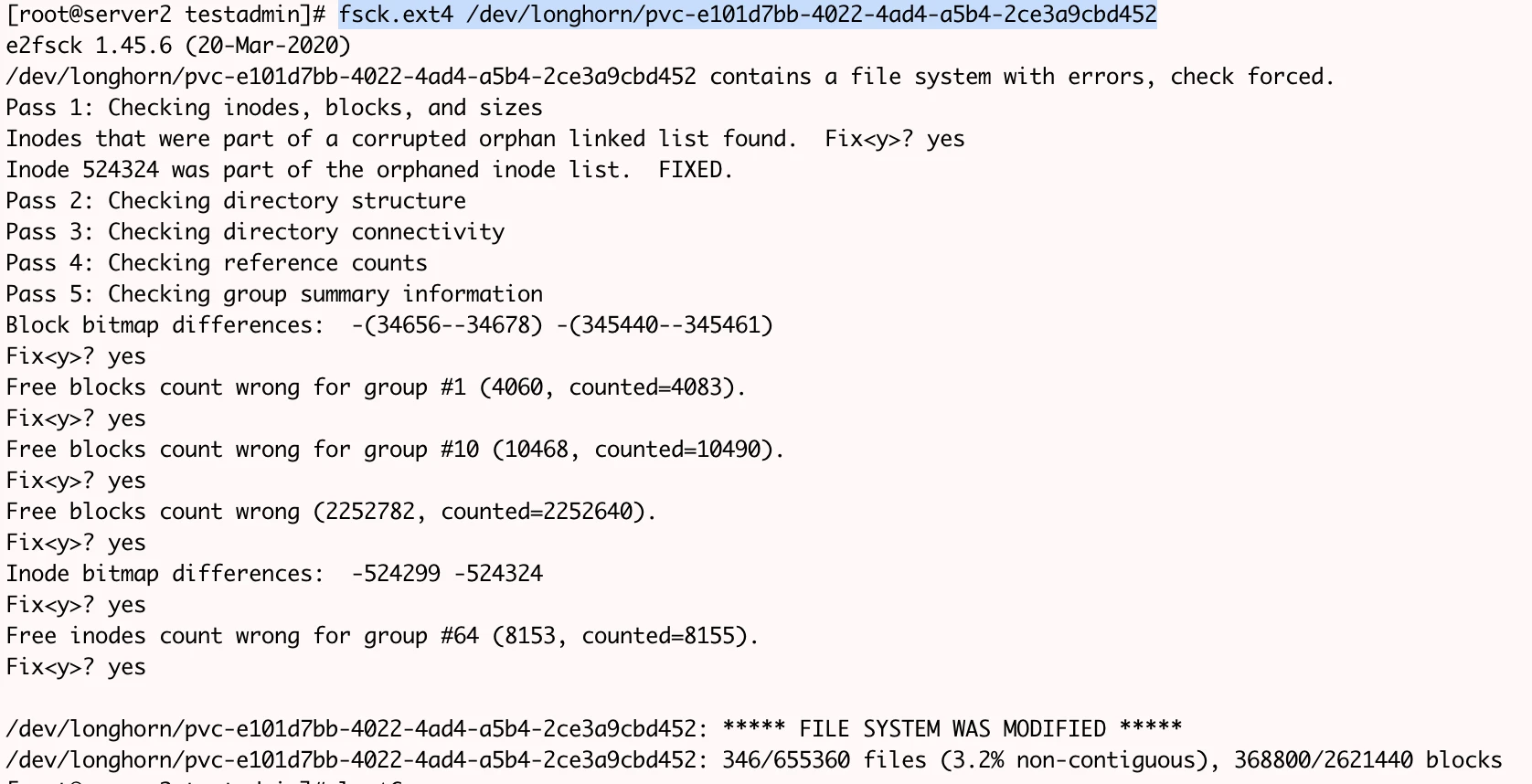

登录到节点并通过运行以下命令修复与该卷对应的设备:
fsck.ext4 /dev/longhorn/<ERRORED_VOLUME>fsck.ext4 /dev/longhorn/<ERRORED_VOLUME>有关详细信息,请参见以下示例:
