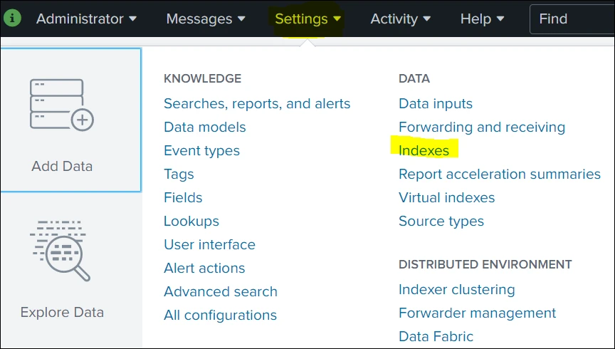

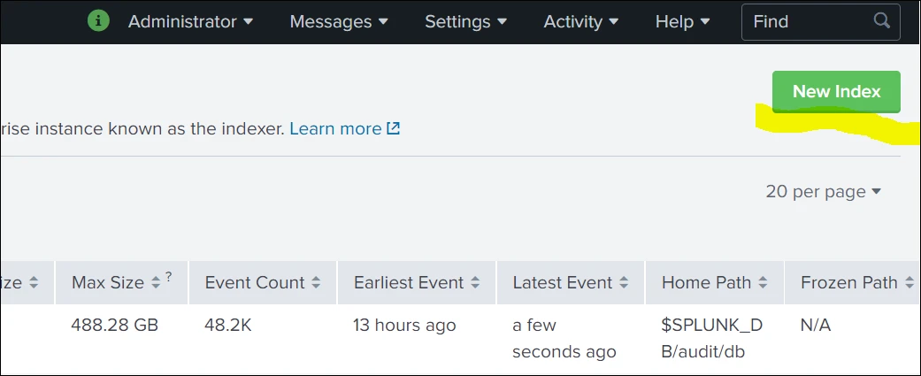

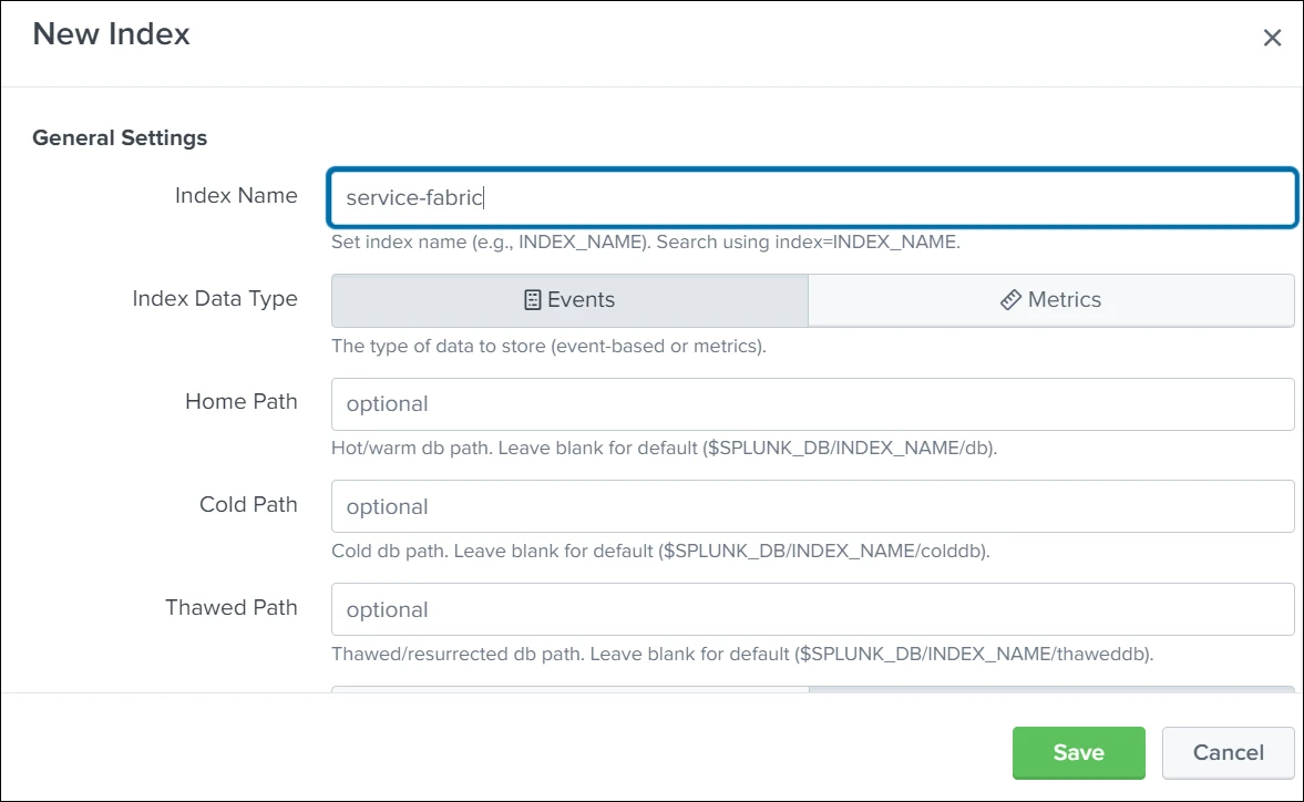

在顶部导航栏中选择“设置” ,然后选择“索引” 。
选择“新建索引” ,然后选择“创建索引” 。

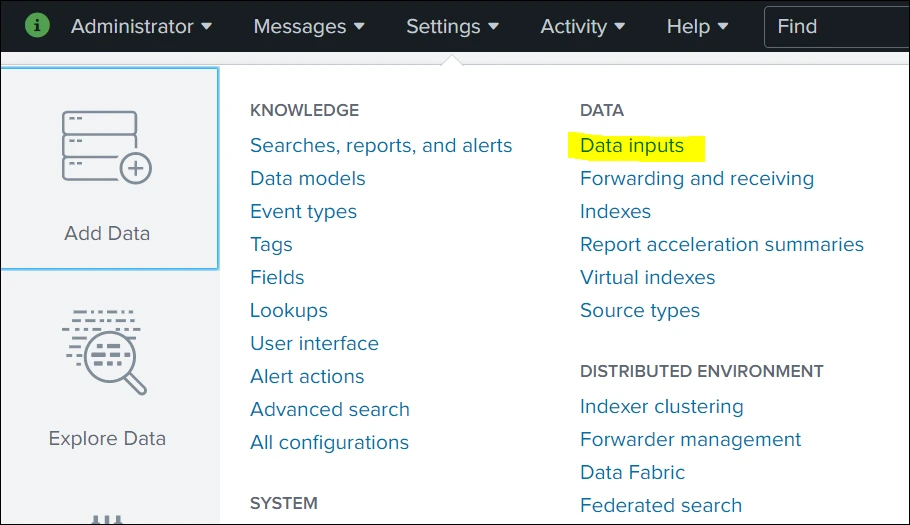

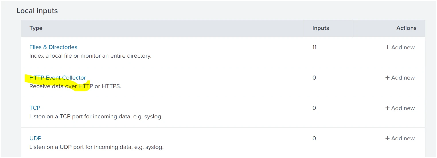

在顶部导航栏中选择“设置” ,然后选择“数据输入” 。
选择“HTTP 事件收集器” 。

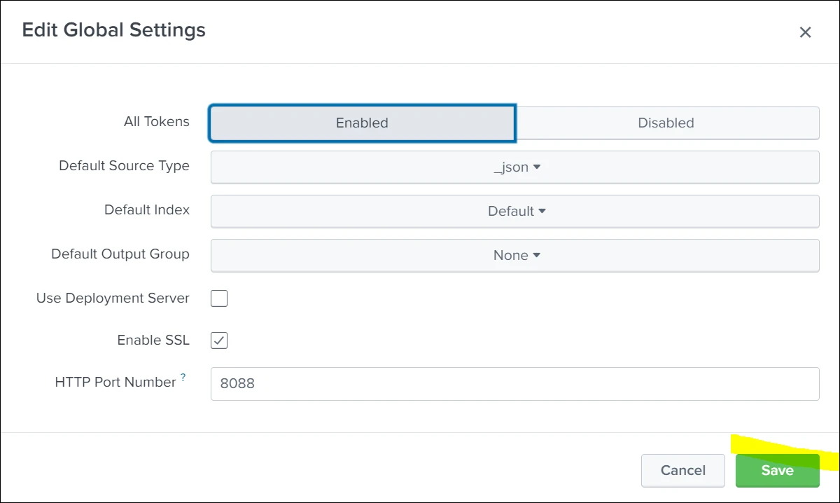

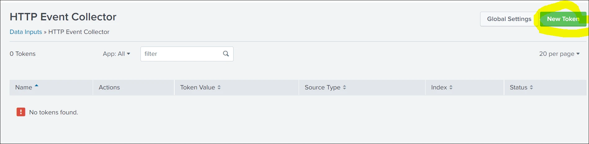

To enable the new token creation, select Global Settings .
启用并保存“全局设置”。

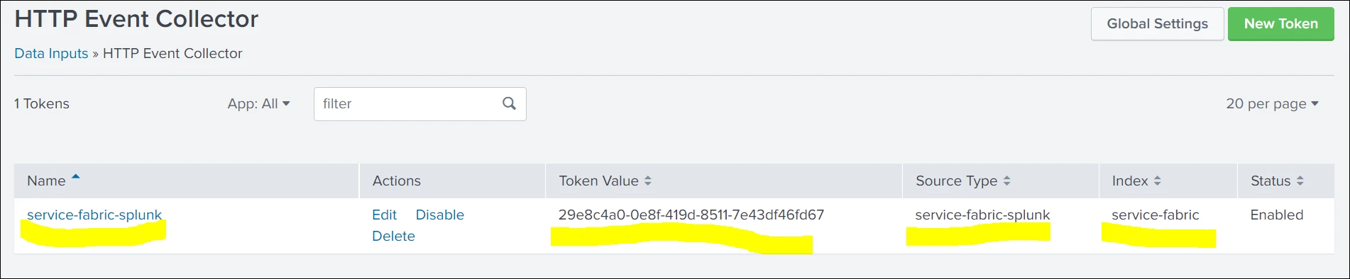

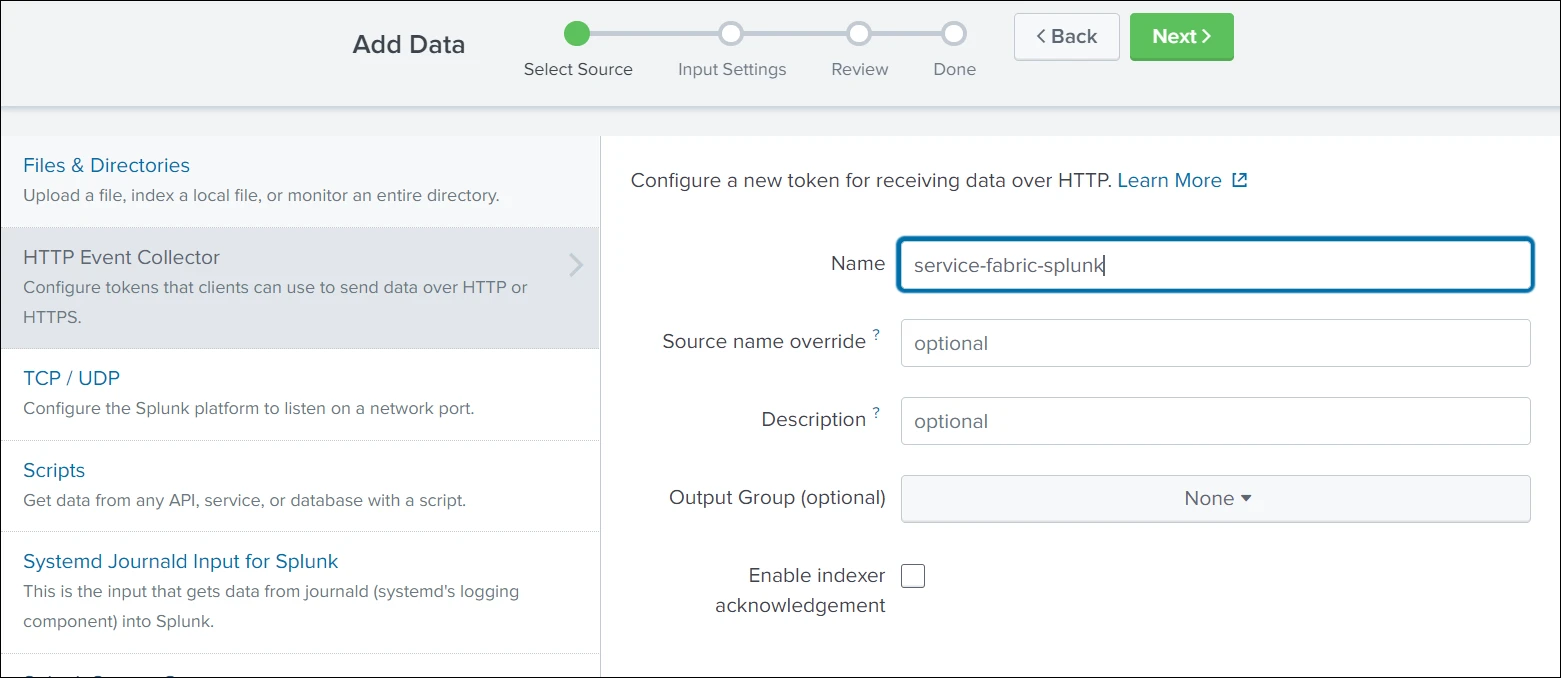

要创建令牌,请选择“新建令牌” 。

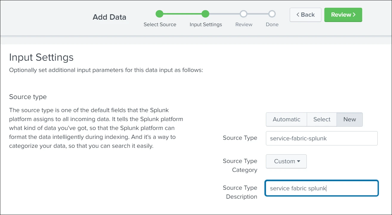

输入HTTP 事件收集器的名称,然后选择“下一步” 。
选择“新建”并输入“来源类型”详细信息。

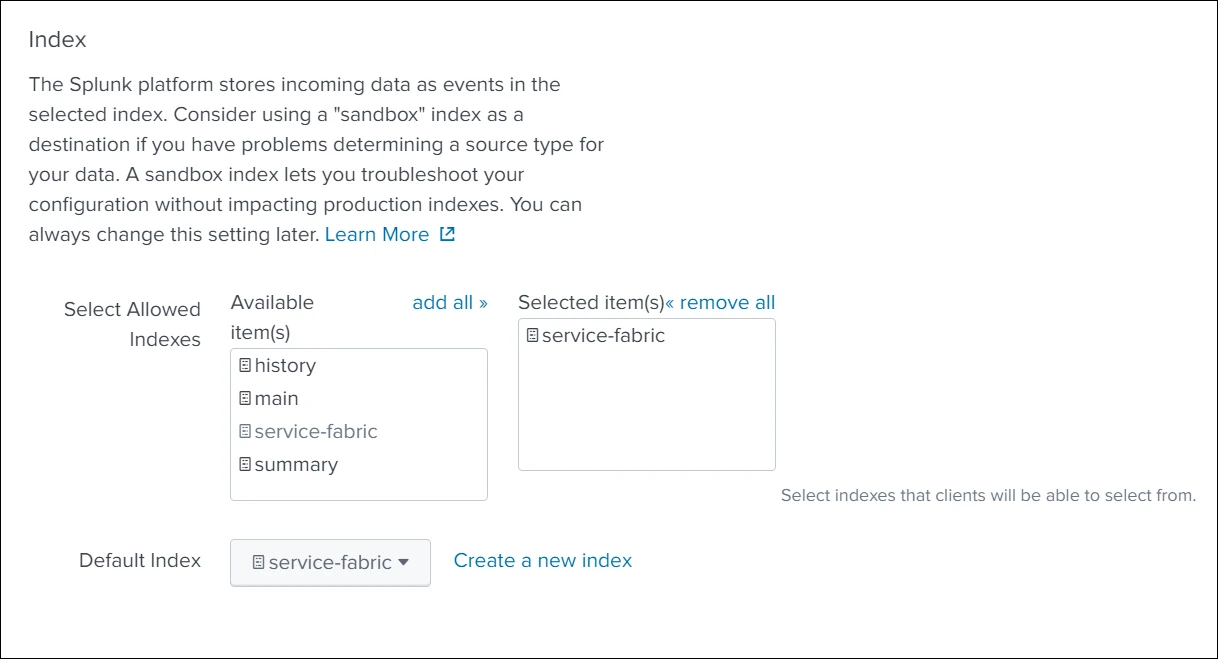

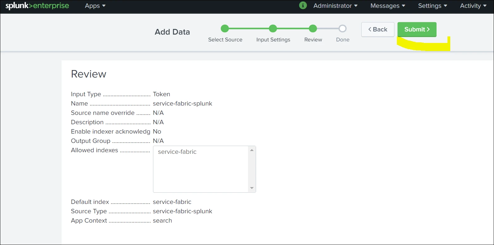

向下滚动并从可用索引列表中选择“索引” ,然后在顶部导航栏中选择“下一步” 。
验证数据,然后选择“提交” 。
创建后,获取令牌 ID、索引、来源和来源类型的详细信息。您需要这些值来设置“集群输出”。

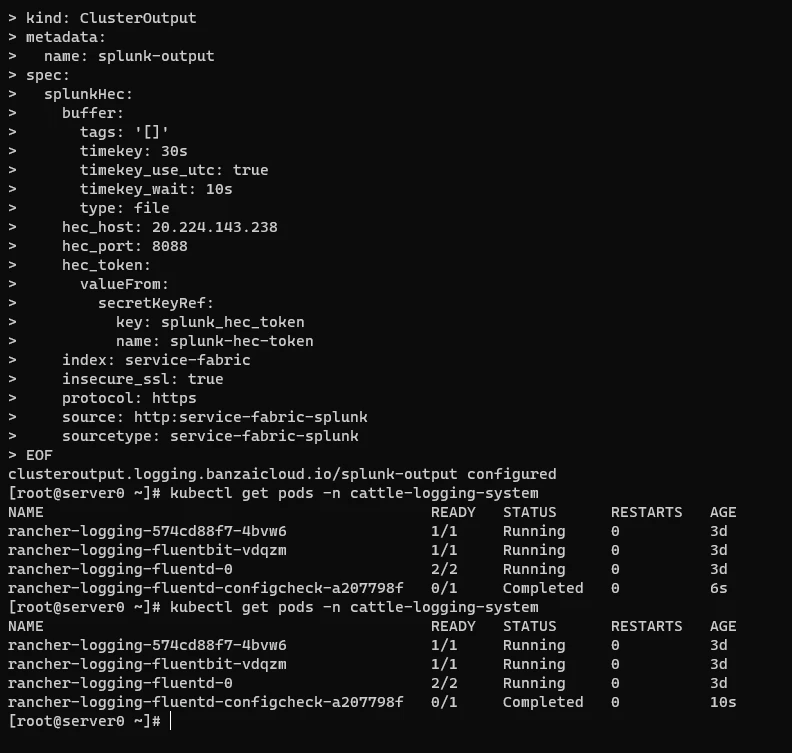

ClusterOutput 定义日志的接收方,并描述配置和身份验证详细信息。
To configure the ClusterOutput for Splunk, run the following command:
kubectl -n cattle-logging-system apply -f - <<"EOF"
apiVersion: logging.banzaicloud.io/v1beta1
kind: ClusterOutput
metadata:
spec:
splunkHec:
buffer:
tags: '[]'
timekey: <splunk_hec_timekey>
timekey_use_utc: true
timekey_wait: 10s
type: file
hec_host: <splunk_hec_host>
hec_port: <splunk_hec_port>
hec_token:
valueFrom:
secretKeyRef:
key: splunk_hec_token
index: <splunk_hec_index>
insecure_ssl: true
protocol: <splunk_hec_protocol>
source: <splunk_hec_source>
sourcetype: <splunk_hec_source_type>
EOF

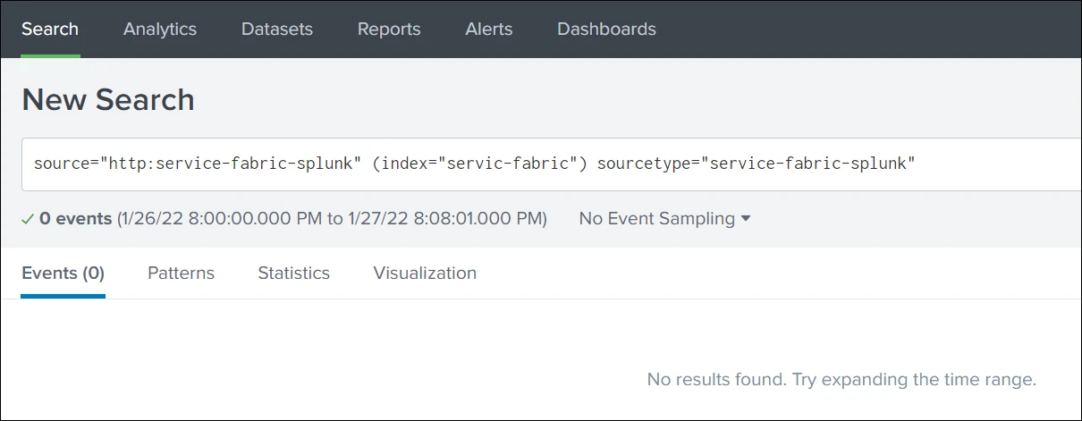

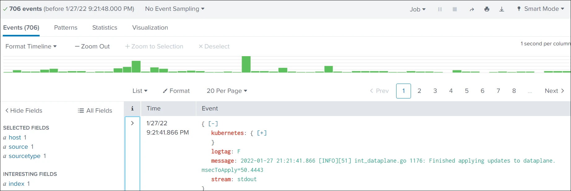

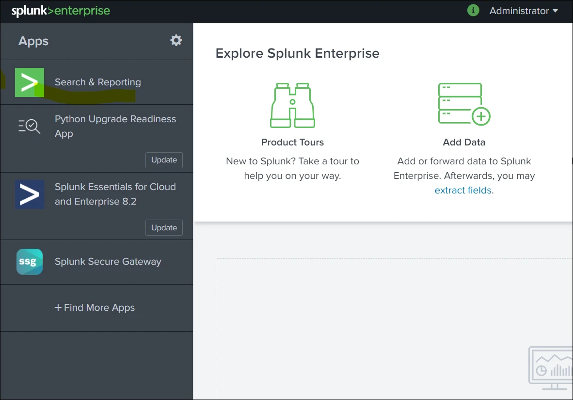

在 Splunk 中搜索
选择“搜索和报告” 。
按照来源、索引和来源类型进行搜索。
