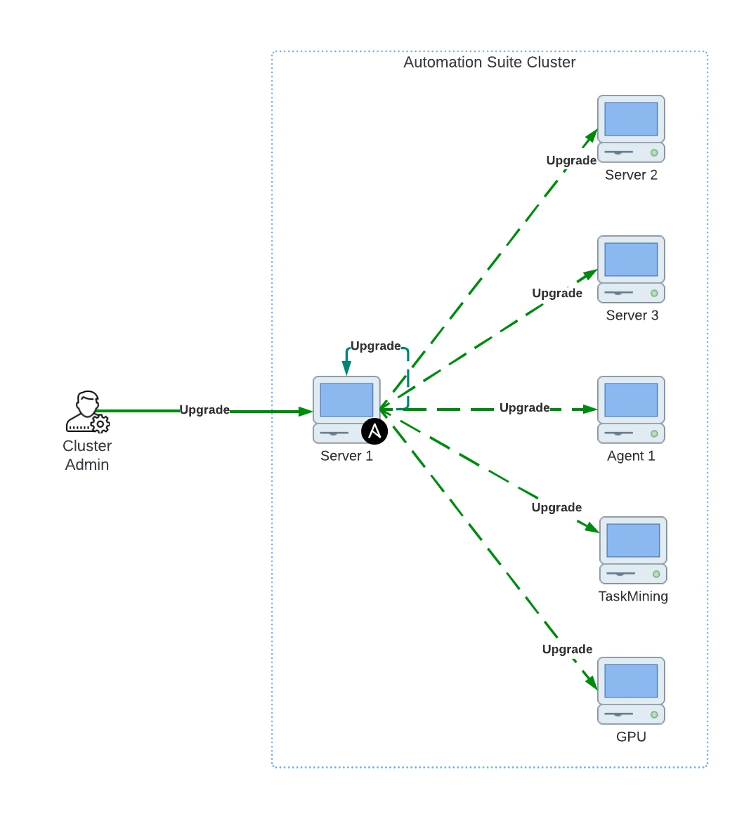

Ansible 用于通过在集群中的一台计算机上执行某些操作来自动升级整个 Automation Suite 集群。
在下图中,服务器 1节点(或 Ansible 主机节点)使用 Ansible 协调整个 Automation Suite 集群的升级。
