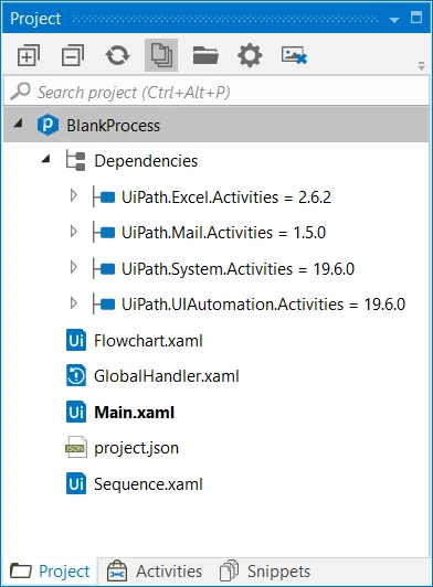

プロジェクトを管理する​
[プロジェクト] パネルでは、現在のプロジェクトの内容の確認、フォルダーの追加、ファイルの場所を開く、依存関係の管理、プロジェクト設定の調整などの操作が行えます。
ファイル エクスプローラーから [プロジェクト] パネルに直接ファイルをコピー アンド ペーストできます。.xaml ワークフローを含む 1 つまたは複数のファイルに対して、同じ操作をドラッグ アンド ドロップによって実行することも可能です。ショートカットの Ctrl + C および Ctrl + V を使用しても、ファイルをコピーして、ツリーの任意の場所に複製できます。
オプション 説明
すべて展開docs image
オートメーション プロジェクト内のすべてのノードを展開します。
すべて折りたたみdocs image
オートメーション プロジェクト内のすべてのノードを折りたたみます。
更新docs image
プロジェクトを再読み込みします。
すべてのファイルを表示docs image
オートメーション プロジェクトに属するすべてのファイルを表示します (project.json を含みます)。
ファイル エクスプローラーdocs image
マシン上のプロジェクトの場所を開きます。
プロジェクト設定docs image
プロセスまたはライブラリについて [プロジェクト設定] ウィンドウを開きます。
未使用のスクリーンショットを削除docs image
オートメーション プロジェクトの実行時に使用しなかったスクリーンショットを削除します。

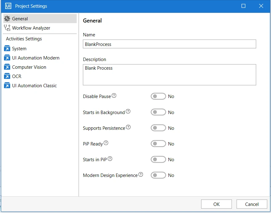

プロジェクト設定を調整する​
作業中のオートメーション プロジェクトごとに、個別の設定のセットを設定できます。これらの設定は [ プロジェクト設定] ドキュメントの画像ウィンドウで利用できます。このウィンドウを開くには、[ プロジェクト] パネルの をクリックします。
[設定] ウィンドウのフィールドの説明​
フィールド説明
名前プロジェクト名を変更します。名前には空白文字を含めることができます。プロジェクトに名前を付ける際、空白文字はパブリッシュ時に削除される点にご注意ください。このフィールドには最大 128 文字まで入力できます。
説明プロジェクトの説明を変更します。このフィールドには最大 500 文字まで入力できます。
一時停止を無効化ユーザーがロボット トレイでプロセスを一時停止するのを有効または無効にします。実行中にプロセスを一時停止するとクラッシュが発生する場合には、[はい] に設定します。たとえば、ワークフローのアクティビティが Timeout プロパティを使用している場合、実行を一時停止すると、タイムアウトの期限が切れ、実行が中止されてしまいます。
バックグラウンドで開始Set to Yes to turn the project in a Background Process and allow it to run in the background concurrently with other processes, as long as it does not use UI interaction.
永続性をサポートSet to Yes to turn the project in an Orchestration Process.
PiP 対応確認済Set to Yes to indicate that the project was tested using Picture in Picture. If set to No, the option to use this feature is not available for the process.
PiP で開始ピクチャ イン ピクチャ機能を使用してプロセスを既定で実行する必要があることを示す場合は、[はい] に設定します。
モダン デザイン エクスペリエンスSet to Yes to enable a modern experience of working with UI Automation, including new and improved activities, recorders, and wizards, as well as the Object Repository.
[OK] をクリックすると、[プロジェクト] パネルと project.json ファイルに変更が表示されます。
