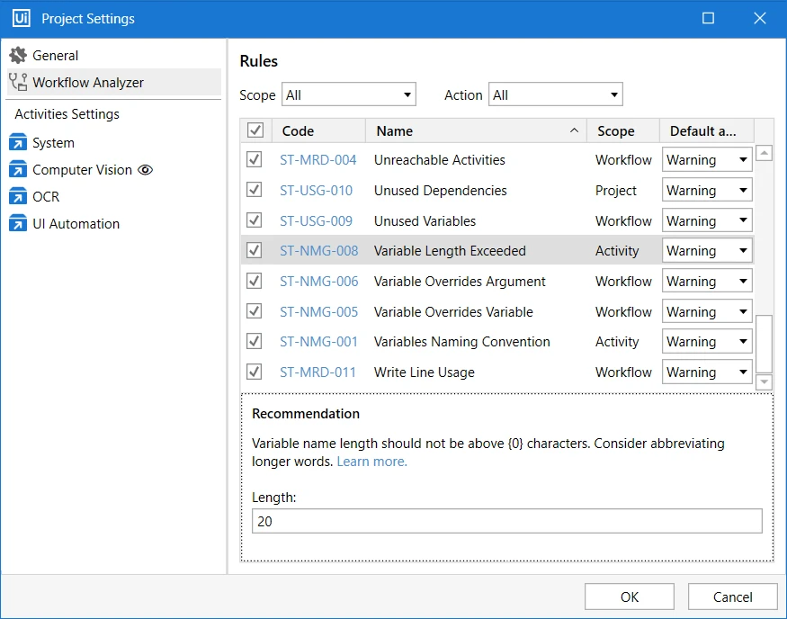

ルールの変更
[プロジェクト設定] ウィンドウで、[Workflow Analyzer] タブを選択します。
可変長の超過ルールを選択した後、長さフィールドにカスタム文字数を追加します。
10 を追加すると、ファイルまたはプロジェクトで定義されている変数の名前が 10 文字を超えているかどうかがチェックされます。

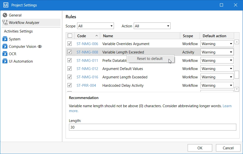

既定値にリセット
ST-NMG-008 の既定値は 30 です。
値を既定値に戻すには、[プロジェクト設定] ウィンドウのルールを右クリックして、[既定値にリセット] をクリックします。
